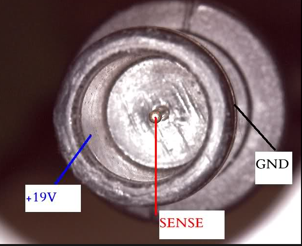

chtsarts Δημοσ. 4 Νοεμβρίου 2023 Δημοσ. 4 Νοεμβρίου 2023 (επεξεργασμένο) Γεια σας, αγορασα ενα dell vostro 3535 που εχει τον παλιο φορτιστη "τουβλο" 65W. Αν αγορασω εναν τετοιο υπαρχει περιπτωση να προκαλεσει προβλημα στη μπαταρια περα απ'το οτι μπορει να μη φορτιζει το ιδιο γρηγορα: Ο ακροδεκτης barrel ειναι ιδιος για ολα τα λαπτοπ; Επεξ/σία 4 Νοεμβρίου 2023 από chtsarts
hp8 Δημοσ. 13 Νοεμβρίου 2023 Δημοσ. 13 Νοεμβρίου 2023 Στις 4/11/2023 στις 7:34 ΜΜ, chtsarts είπε υπαρχει περιπτωση να προκαλεσει προβλημα θα πρότεινα να κρατήσεις τον δικό του Τα περισσότερα dell στο βύσμα τους έχουν μια ακίδα στο κέντρο που τσεκάρει στο bios ότι το τροφοδοτικό είναι οκ για να μπουταρει

hp8 Δημοσ. 22 Νοεμβρίου 2023 Δημοσ. 22 Νοεμβρίου 2023 (επεξεργασμένο) 14 ώρες πριν, xakerofxanthi είπε Από όσο ξέρω αν είναι ίδιο V και Α λογικά δεν υπάρχει πρόβλημα οτι πεις Στο λέω γιατί έχω το latitude 3500 και δεν φορτίζει την μπαταρία αν δεν έχει το δικό του βύσμα με την ακίδα Εκτός κι αν το δικό σου είναι διαφορετικό Επεξ/σία 22 Νοεμβρίου 2023 από hp8

xakerofxanthi Δημοσ. 22 Νοεμβρίου 2023 Δημοσ. 22 Νοεμβρίου 2023 4 ώρες πριν, hp8 είπε οτι πεις Στο λέω γιατί έχω το latitude 3500 και δεν φορτίζει την μπαταρία αν δεν έχει το δικό του βύσμα με την ακίδα Εκτός κι αν το δικό σου είναι διαφορετικό BRUUUUUUUUUUUH απο οτι ειδα ειναι να επικοινωνεί με το power supply για να το λεει ποσο τασει να στελνει
