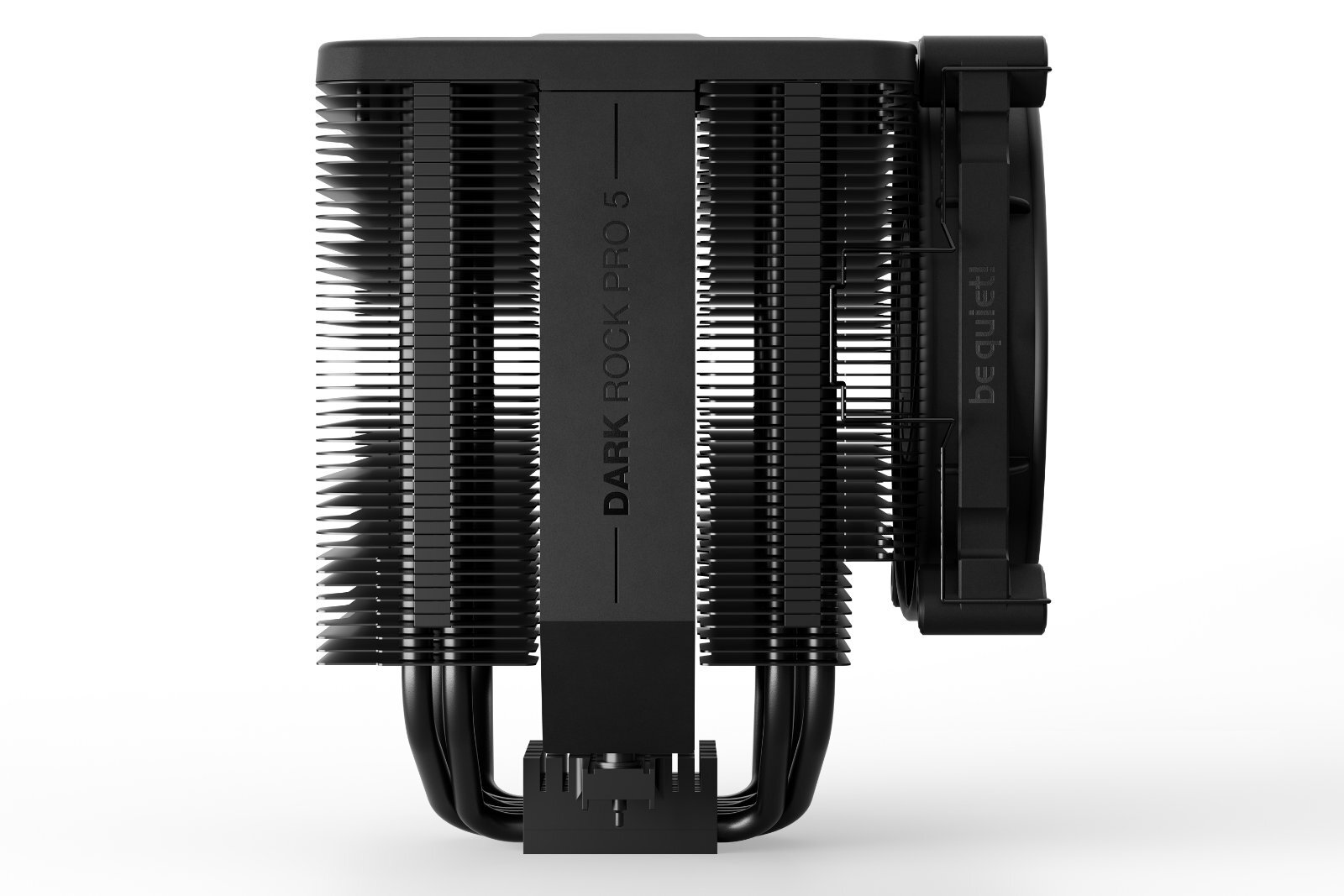

Ανατομία μίας ψύκτρας
Ο ρόλος μίας ψύκτρας είναι κρίσιμης σημασίας για ένα σύστημα υπολογιστή καθώς φροντίζει να απομακρύνει ή να απάγει -όπως συνηθίζεται να λέμε- την υψηλή θερμότητα που αναπτύσσεται από τον επεξεργαστή εξαιτίας της υψηλής συχνότητας λειτουργίας του και του ηλεκτρικού ρεύματος που διαρρέει στο εσωτερικό του. Μία εργοστασιακή ψύκτρα (Stock CPU Cooler) είναι ελεγμένη και πιστοποιημένη για να διατηρεί τη θερμοκρασία του επεξεργαστή εντός των επιτρεπτών ορίων θερμοκρασίας για τη σωστή λειτουργία του. Πολλοί ωστόσο χρήστες υπερχρονίζουν τον επεξεργαστή τους, και ορισμένες φορές, για να σταθεροποιήσουν τη λειτουργία του πυρήνα σε μία συγκεκριμένη συχνότητα λειτουργίας ενισχύουν την τάση (Vcore). Η αύξηση της τάσης και της συχνότητας λειτουργίας, έχουν ως αποτέλεσμα την αύξηση της παραγόμενης θερμότητας, οπότε σε εφαρμογές υπερχρονισμού (overclocking), η χρήση μίας ανώτερης, aftermarket λύσης είναι απαραίτητη.
Πτερύγια
Οι ψύκτρες aftermarket διαθέτουν περισσότερο προσεγμένη σχεδίαση και ανώτερο ανεμιστήρα και συνήθως έχουν έναν μεγάλο ή δύο «πύργους» από πτερύγια αλουμινίου ή χαλκού σχεδιασμένα να μεγιστοποιούν την θερμοαπαγωγική επιφάνεια -άλλες φορές βαμμένα με ηλεκτροστατική ή άλλου τύπου κεραμική για παράδειγμα επίστρωση. Επίσης, διαθέτουν μία επίπεδη βάση που συνήθως είναι κατασκευασμένη από χαλκό και χάλκινους συνήθως -ή αλουμινένιους- θερμικούς αγωγούς ή θερμαγωγούς (heatpipes) που στο εσωτερικό τους περιλαμβάνουν μεταξύ άλλων υγρό, το οποίο εξατμίζεται και στη συνέχεια υγροποιείται σε μία διαδικασία που επαναλαμβάνεται διαρκώς.
Οι περισσότερες σημερινές λύσεις εφοδιάζονται με έναν ανεμιστήρα 90, 120 ή 140 mm και κάποιες με δύο ανεμιστήρες, που διαθέτουν ειδικά σχεδιασμένα πτερύγια που ελαχιστοποιούν την αντίσταση του αέρα και κατευθύνουν κατάλληλα τους στροβιλισμούς. Σε πολλές περιπτώσεις, ένας πύργος διαθέτει περισσότερα από 50 πτερύγια σε αριθμό που βρίσκονται σε συγκεκριμένη απόσταση μεταξύ τους.
Αγωγοί θερμότητας ή θερμαγωγοί (heatpipes)

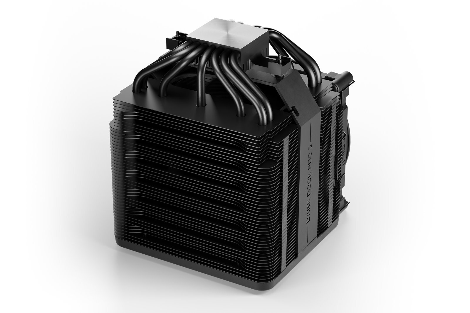

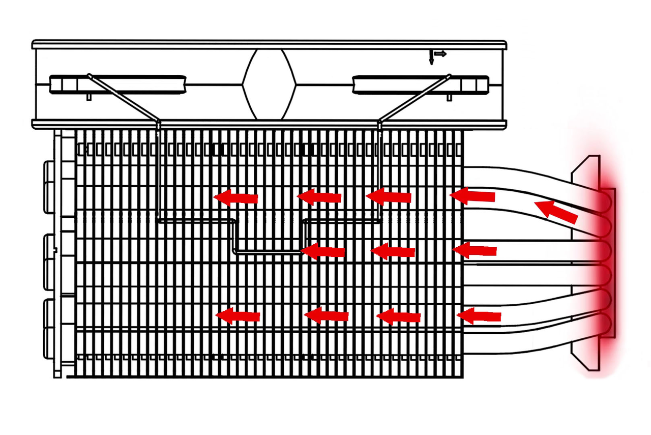

Ο αγωγός θερμότητας ή θερμικός αγωγός είναι μία συσκευή που σχεδιάστηκε με βάση τις αρχές της θερμικής αγωγιμότητας και της αλλαγής φάσης για την αποτελεσματική μεταφορά θερμότητας μεταξύ δύο επιφανειών από δύο στερεά. Στη μία άκρη του αγωγού, το υγρό που υπάρχει στο εσωτερικό και έρχεται σε επαφή με μία θερμικά αγώγιμη στερεή επιφάνεια, σαν αυτή της βάσης της ψύκτρας, μετατρέπεται από την υγρή σε αέρια μορφή (σε ατμό) έχοντας απορροφήσει τη θερμότητα τη συγκεκριμένη επιφάνεια. Καθώς κινείται κατά μήκος του αγωγού θερμότητας, ψύχεται, και στο τέλος της διαδρομής, στην άλλη άκρη δηλαδή του αγωγού που είναι ψυχρότερη, συμπυκνώνεται ξανά στην υγρή μορφή του, απελευθερώνοντας τη λανθάνουσα θερμότητα. Χωρίς αυτή τη διαδικασία, ένας χάλκινος, μασίφ ή ακόμα και κούφιος αγωγός δεν θα μπορούσε να είναι το ίδιο αποτελεσματικός.
Σε υγρή μορφή, επιστρέφει στη συνέχεια στην θερμότερη άκρη του θερμαγωγού -ανάλογα την εφαρμογή είτε μέσω φυγοκεντρικής δύναμης, είτε μέσω τριχοειδούς δράσης ή μέσω της βαρύτητας- με τον κύκλο να επαναλαμβάνεται διαρκώς. Πολλές λύσεις ψύκτρας διαθέτουν πολλαπλούς αγωγούς θερμότητας. Η Dark Rock Pro 5 της be quiet! για παράδειγμα διαθέτει 7 υψηλής απόδοσης αγωγούς θερμότητας με ειδική επίστρωση που περιλαμβάνει κεραμικά μικροσωματίδια.
Πως κατασκευάζονται; Φλοίδες χαλκού τυλίγονται τυλίγεται γύρω από μεγάλους κυλίνδρους για να αποκτήσουν σχήμα και αργότερα, καθαρίζονται, κόβονται, γεμίζονται με ένα μείγμα σκόνης χαλκού και τοποθετούνται σε «φούρνους» όπου ψήνονται στους 980°C -πρόκειται για μία διαδικασία που διαρκεί περίπου οκτώ ώρες και ονομάζεται πύρωση ή πυροσυσσωμάτωση. Στα τελευταία στάδια, ο αέρας που υπάρχει στο εσωτερικό τους απομακρύνεται για να πάρει τη θέση του απιονισμένο νερό  -μόνο μερικά χιλιοστόλιτρα ανά σωλήνα.
Βάση
Όπως αναφέραμε και πιο πάνω, οι περισσότερες σημερινές ψύκτρες διαθέτουν χάλκινες βάσεις, για να μεγιστοποιηθεί η αποτελεσματικότητα και η ταχύτητα μεταφοράς της θερμότητας από τον θερμοδιαχύτη του επεξεργαστή στην ψύκτρα. Στη περίπτωση της Dark Rock Pro 5, η χάλκινη βάση είναι επινικελωμένη και επομένως, δεν υπάρχει φόβος για διάβρωση αν χρησιμοποιηθεί κάποιο θερμοαγώγιμο υλικό «υγρού μετάλλου» όπως το DC2 Pro.
Ανεμιστήρες
Ανεμιστήρες υπάρχουν πολλοί και διαφορετικοί, με φτερωτή με «λεπίδες» που έχουν σχεδιασμό που ποικίλει (π.χ. με αυλακώσεις, με ανομοιογενή ή κυματοειδή επιφάνεια), με σφαιρικά ρουλεμάν, υδροδυναμικά ή μαγνητικής αιώρησης ρουλεμάν και με 4-πολικά ή 6-πολικά μοτέρ πολλαπλών φάσεων.
Η τεχνολογία Pulse Width Modulation (PWM) επιτρέπει στους συμβατούς ελεγκτές (με βύσματα 4-ακίδων), συμπεριλαμβανομένων και εκείνων που είναι ενσωματωμένοι σε πολλές μητρικές, να μεταβάλλουν με έξυπνο τρόπο την ταχύτητα περιστροφής και συνεπώς τον παραγόμενο θόρυβο. Χάρη στην τεχνολογία PWM αυξάνεται η ψυκτική ικανότητα όταν απαιτείται ή επιτυγχάνεται λειτουργία με χαμηλότερα επίπεδα θορύβου.

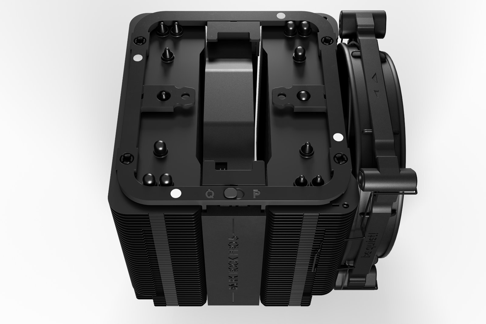

Στη περίπτωση της Dak Rock Pro 5, υπάρχει ένας διακόπτης στο άνω τμήμα της ψύκτρας, ο οποίος επιτρέπει στον χρήστη να επιλέξει μεταξύ δύο λειτουργιών: αθόρυβη λειτουργία (Q) ή υψηλή απόδοση (P).

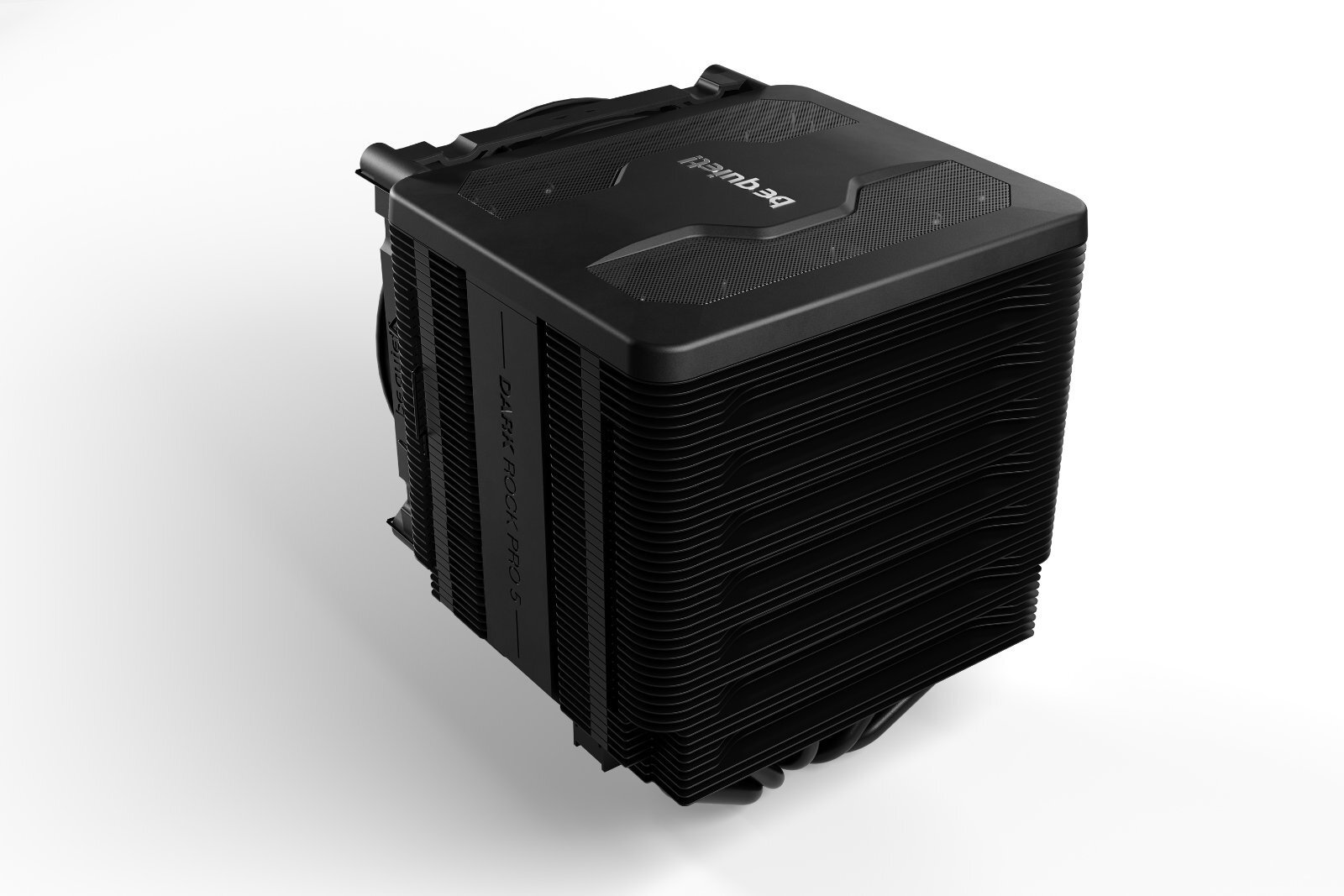

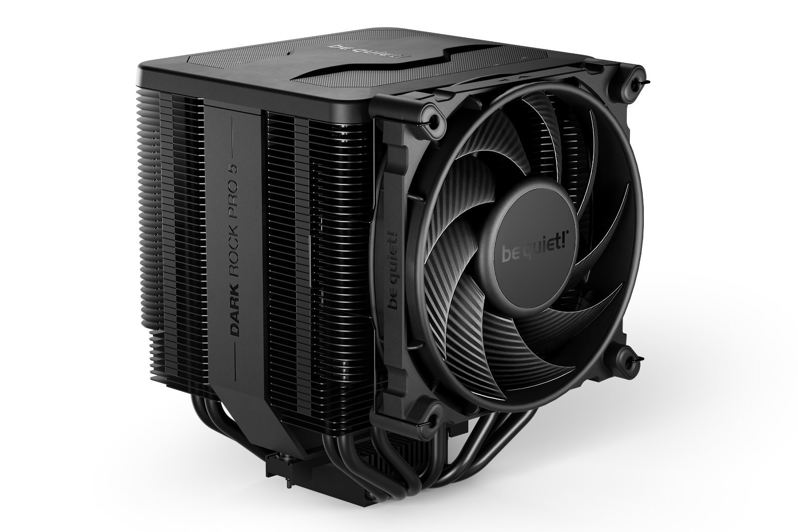

  • Μία από τις πιο ολοκληρωμένες λύσεις της αγοράς είναι η ψύκτρα Dark Rock Pro 5. Η νέα αυτή ψύκτρα από την be quiet! διαθέτει πολύ υψηλή ποιότητα κατασκευής και υπόσχεται πολύ καλή απόδοση σε όλες σχεδόν τις συνθήκες.
