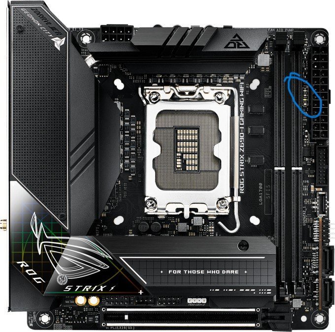

stathisgtr Δημοσ. 7 Νοεμβρίου 2023 Δημοσ. 7 Νοεμβρίου 2023 22 λεπτά πριν, gbtm είπε Λοιπόν, δεν ξέρω τι είχε γίνει και δεν πάει κάπου το μυαλό μου. Δεν έχω ξανασυναντήσει τέτοιο πρόβλημα. Στάθη, είχες δίκιο. Δεν την είχα βγάλει από το κουτί και πάλευα έτσι. Σήμερα το πρωί είχα χρόνο, έφταιξα καφέ και ξεκίνησα. Πληροφοριακά, είχα φτιάξει το σύστημα πριν ένα μήνα και δούλευε άψογα. Τα ξήλωσα όλα από το κουτί και το έστησα ξανά, σαν να πήρα τώρα όλα τα κομμάτια. Άλλξα μέχρι και την πάστα στον επεξεργαστή αν και χρησιμοποίησα την ίδια. Και ως δια μαγείας, μπούταρε και τώρα δουλεύει κανονικά. Τι μπορεί να είχε γίνει; Καλημερα φιλε μου. Δεν μου φτανει ούτε ενα 24ωρο να γραφω για τι μπορει να φταιει. Το θεμα ειναι οι ΄΄θεοι των κομπιουτερς΄΄ βοηθησαν 😂. Στα λεδ διπλα απο το 24πινο είδες αν αναβε τπτ? Εχει boot led ,vga led,cpu led,dram led. Τα λεδ ειναι στην φωτο κυκλωμενα. Μπες bios ,λογικα θελει ξανα σεταρισμα εαν δεν εκανε κανενα reset , τι ddr5 μνημες εχεις?
gbtm Δημοσ. 7 Νοεμβρίου 2023 Μέλος Δημοσ. 7 Νοεμβρίου 2023 (επεξεργασμένο) Όταν παρασοιάστηκε το πρόβλημa, όλα τα λεντ έμεναν αναμμένα. Ναι, ήθελε ξανά σετάρισμα στο bios. Όσο για τις μνήμες, έχω κάνει λάθος επιλογή. Έχω τις Corsair Vengeance 64gb 6600mhz. Η μητρική υποστηρίζει μέχρι 6400mhz αλλά πάνω από 5200mhz δεν τρέχουν. Πήρα αυτές επειδή τότε ήταν φθηνότερες από τις 6400mhz. Επεξ/σία 7 Νοεμβρίου 2023 από gbtm
