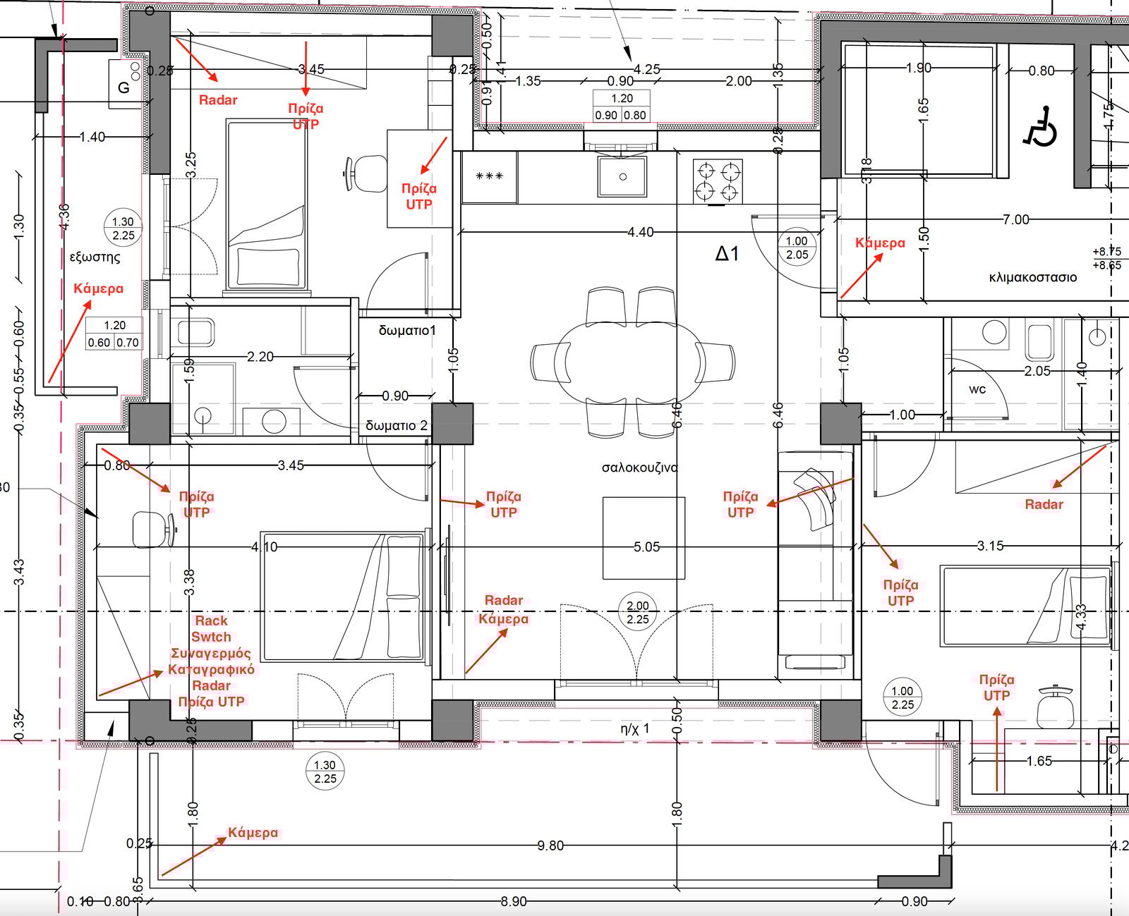

thephotoshoped Δημοσ. 6 Νοεμβρίου 2023 Μέλος Δημοσ. 6 Νοεμβρίου 2023 Καλημέρα ! Έχω φτιάξει ένα πρόχειρο σχέδιο του σπιτιού σχετικά με τα όσα είπαμε ώστε να έχετε και εσείς μια εικόνα. @kostasbm Το έχω σκεφτεί για γυψοσανίδα απλά δεν γνωρίζω το ύψος του ταβανιού και πόσο θα χρειαστεί να κατέβει. Φαντάζομαι θα χρειαστεί να γίνει όλο το ταβάνι του σπιτιού γυψοσανίδα σωστά; @IKARIWTHS Πολύ σωστό να αφήσω αναμονές σπιράλ σε κάθε τοίχου του σπιτιού. Πάντα προκύπτουν νέες ανάγκες. @gorge18 Σίγουρα το κόστος θα το συζητήσω απλά πρέπει να έχω όπως είπατε ένα σχέδιο για να προκύψει η εκτίμηση. @airdimitris Εξαιρετικές οι συμβουλές! @manolis940 Σε ευχαριστώ πραγματικά για τη βοήθεια. Άρα πρώτα να απευθυνθώ στον ηλεκτρολόγο του εργολάβου ή σε τεχνικό δικτύων και κατόπιν στον εργολάβο; Οποιαδήποτε πρόταση έχετε καλοδεχούμενη.

thephotoshoped Δημοσ. 6 Νοεμβρίου 2023 Μέλος Δημοσ. 6 Νοεμβρίου 2023 (επεξεργασμένο) 4 minutes ago, Ntinaras said: Για να εισαι πιο future proof θα προτεινα να περασεις οσο πιο χοντρες σωληνες μπορεις, ωστε να μπορεσεις να βαλεις εξτρα καλωδια στο μελλον η πιο χοντρα καλωδια. Επισης, μια πριζα δικτυου ανα δωματιο δεν ειναι αρκετη. Σκέφτομαι να σκαφτούν νέες σωλήνες που θα αφορούν μόνο τη δομημένη καλωδίωση και θα έχουν μεγάλη άνεση. Αν δεις το σχέδιο έχω βάλει σε κάθε δωμάτιο 2 πρίζες. Επεξ/σία 6 Νοεμβρίου 2023 από thephotoshoped
