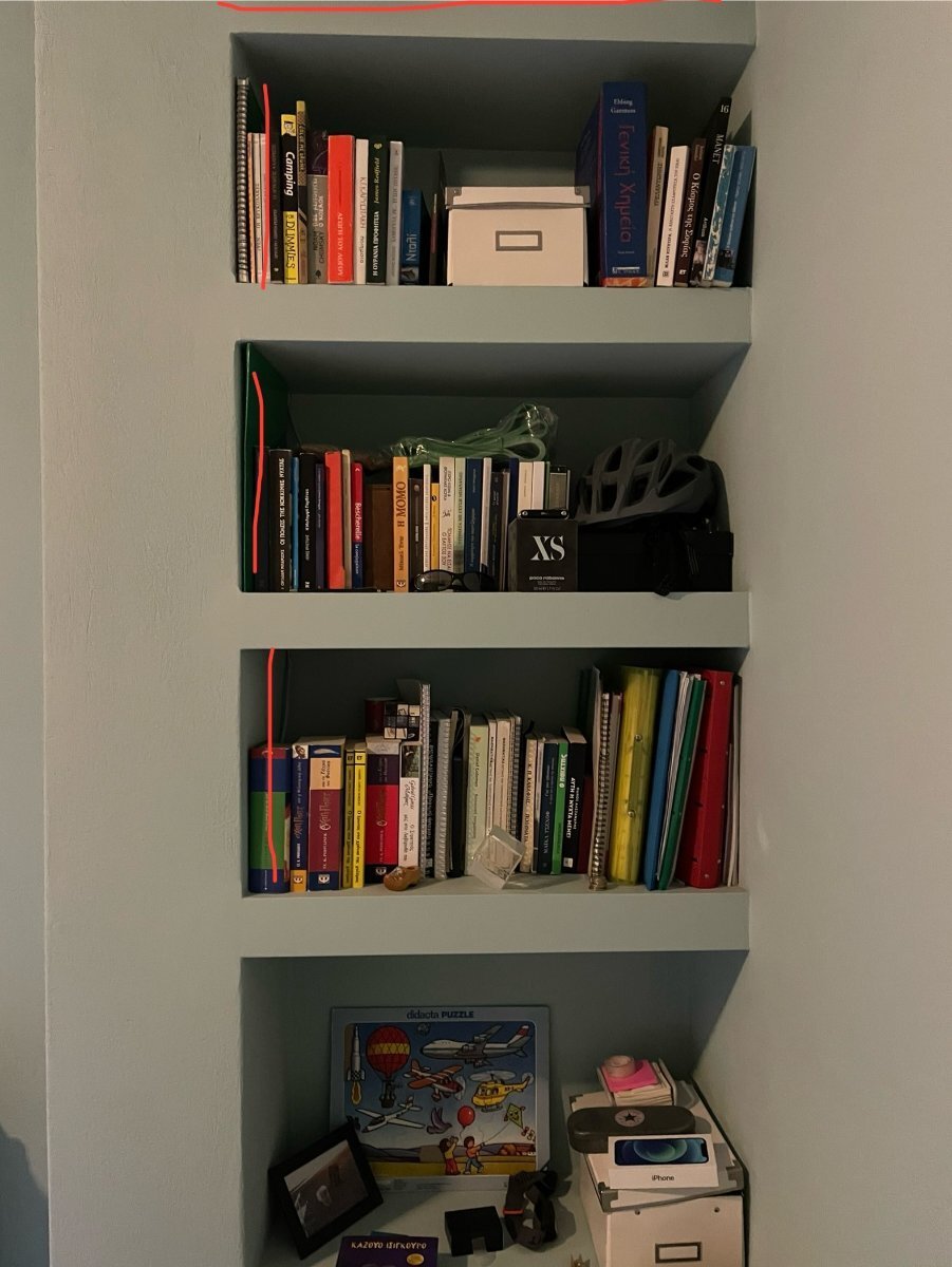

janus5555 Δημοσ. 2 Νοεμβρίου 2023 Δημοσ. 2 Νοεμβρίου 2023 Καλησπέρα, έχω στη μια γωνία της κρεβατοκάμαρας αυτή τη βιβλιοθήκη που δείχνω παρακάτω. Είχα ζητήσει και ο ηλεκτρολόγος μου άφησε αναμονή για φως με χωριστό διακόπτη επιτοίχιο και θέλω να βάλω ταινία led σε κάθε ράφι. Ο γυψοσανιδάς που μου έφτιαξε τα ράφια χώνεψε το καλώδιο αναμονής ανάμεσα στα ράφια στην πίσω αριστερή πλευρά, είναι η κόκκινη γραμμή που έχω σημειώσει. Το θέμα μου είναι πως να βάλω την λεντοταινία; Καταρχήν να μπει στην πάνω πλευρά ή στην κάτω κάθε ραφιού, πως πιστεύετε θα μπει καλύτερα; Ύστερα, πως κάνω τη σύνδεση; Κάποιος που να έχει εμπειρία με τέτοια κατασκευή γιατί ξέρω ότι υπάρχουν λύσεις αλλά προσπαθώ να βρω πως θα γίνει πιο εύκολα και πιο τακτοποιημένα ο φωτισμός. Δλδ, να ενώσω κάθε κομμάτι με καλώδιο και μετά με το μετασχηματιστή; να ενώσω τα κομμάτια της ταινίας μεταξύ τους με καλώδιο που θα παρεμβάλεται και μετά στο μετασχηματιστή την άκρη; Θα πρέπει να ανοίξω μεγαλύτερο/ άλλο κανάλι ανάμεσα στις γυψοσανίδες για να χωνέψω τα καλώδια είτε στη μια είτε στην άλλη περίπτωση ή να χρησιμοποιήσω κάπως την αναμονή που υπάρχει- στην οποία περίπτωση θα πρέπει να αγοράσω χωριστούς μετασχηματιστές; Πολλές πληροφορίες, ο ηλεκτρολόγος μου με γείωσε γιατί είναι δουλειά "χαζή".. Να σημειώσω ότι αγόρασα μια rgb ταινία sonof που συνδέεται και με wifi για online έλεγχο οπότε θα πρέπει κάπως τα χωριστά κομμάτια κάθε ραφιού να ενώνονται έτσι ώστε το σήμα του ελεγκτή να μεταδίδεται σωστά.

janus5555 Δημοσ. 3 Νοεμβρίου 2023 Μέλος Δημοσ. 3 Νοεμβρίου 2023 29 λεπτά πριν, thanasisxask είπε Έπρεπε να σου αφήσει σε ένα ράφι αναμονή και από ράφι σε ράφι καλώδιο. Τώρα πρέπει να τρυπήσεις, και αν μπορείς να περάσεις, πίσω από την γυψοσανιδα το καλώδιο. Αυτό ακριβώς έχει κάνει, έχει αφήσει στο πρώτο ράφι απ'το ταβάνι αναμονή και μετά καλώδιο που διαπερνά τα ράφια.
Jason15 Δημοσ. 3 Νοεμβρίου 2023 Δημοσ. 3 Νοεμβρίου 2023 (επεξεργασμένο) Για την στήριξη, αφού δεν έχει προβλεφθεί χωνευτό κανάλι στην γυψοσανίδα, προτείνω γωνιακό κανάλι αλουμινίου να μπει στην κάτω και πίσω μεριά από κάθε ράφι. Spoiler https://www.skroutz.gr/c/4972/profil-alouminiou/f/1533633_1533634/gypsosanidas-goniako.html Για την σύνδεση πρέπει αρχικά να δεις τι καλώδιο σου έχει τραβήξει στα ράφια καθώς και αν υπάρχει λασκα. Αν το καλώδιο είναι 2 αγωγών( το πιθανότερο) και δεν θες να το αλλάξεις μπορείς να βάλεις μόνο ταινία 1 χρωματος απευθείας 220v ή 12v με μετασχηματιστή Αν το καλώδιο είναι 3 αγωγών μπορείς να το χρησιμοποιήσεις για απλή ταινία RGB όχι όμως για την sonoff που θέλει 4 καλώδια. edit: Addressable και όχι απλή RGB Αν έχεις την δυνατότητα και την διάθεση να αλλάξεις καλώδιο συζητάμε τις άλλες επιλογές. Επεξ/σία 3 Νοεμβρίου 2023 από Jason15
basilis_k6 Δημοσ. 3 Νοεμβρίου 2023 Δημοσ. 3 Νοεμβρίου 2023 7 λεπτά πριν, Jason15 είπε Για την στήριξη, αφού δεν έχει προβλεφθεί χωνευτό κανάλι στην γυψοσανίδα, προτείνω γωνιακό κανάλι αλουμινίου να μπει στην κάτω και πίσω μεριά από κάθε ράφι. Απόκρυψη περιεχομένων https://www.skroutz.gr/c/4972/profil-alouminiou/f/1533633_1533634/gypsosanidas-goniako.html Για την σύνδεση πρέπει αρχικά να δεις τι καλώδιο σου έχει τραβήξει στα ράφια καθώς και αν υπάρχει λασκα. Αν το καλώδιο είναι 2 αγωγών( το πιθανότερο) και δεν θες να το αλλάξεις μπορείς να βάλεις μόνο ταινία 1 χρωματος απευθείας 220v ή 12v με μετασχηματιστή Αν το καλώδιο είναι 3 αγωγών μπορείς να το χρησιμοποιήσεις για απλή ταινία RGB όχι όμως για την sonoff που θέλει 4 καλώδια. Αν έχεις την δυνατότητα και την διάθεση να αλλάξεις καλώδιο συζητάμε τις άλλες επιλογές. κατω και πισω θα φωτιζει μονο τοιχο. εκτος αν ενοεις να κοιταει προς τα εξω που δεν θα ειναι και πολυ ωραιο. το γωνιακο θα το εβαζα στο εμπρος μερος αν και θεωρω καλυτερα να μπει ισιο καναλι εμπρος.
Jason15 Δημοσ. 3 Νοεμβρίου 2023 Δημοσ. 3 Νοεμβρίου 2023 Ναι εννοώ να κοιτάει προς τα έξω ώστε με το diffuser να φωτίζει κάπως τα πράγματα στο ράφι αλλά και να μην είναι μπροστά ενοχλεί στο βάλε βγάλε των βιβλίων
janus5555 Δημοσ. 4 Νοεμβρίου 2023 Μέλος Δημοσ. 4 Νοεμβρίου 2023 18 ώρες πριν, Jason15 είπε Για την στήριξη, αφού δεν έχει προβλεφθεί χωνευτό κανάλι στην γυψοσανίδα, προτείνω γωνιακό κανάλι αλουμινίου να μπει στην κάτω και πίσω μεριά από κάθε ράφι. Εμφάνιση κρυμμένου περιεχομένου https://www.skroutz.gr/c/4972/profil-alouminiou/f/1533633_1533634/gypsosanidas-goniako.html Για την σύνδεση πρέπει αρχικά να δεις τι καλώδιο σου έχει τραβήξει στα ράφια καθώς και αν υπάρχει λασκα. Αν το καλώδιο είναι 2 αγωγών( το πιθανότερο) και δεν θες να το αλλάξεις μπορείς να βάλεις μόνο ταινία 1 χρωματος απευθείας 220v ή 12v με μετασχηματιστή Αν το καλώδιο είναι 3 αγωγών μπορείς να το χρησιμοποιήσεις για απλή ταινία RGB όχι όμως για την sonoff που θέλει 4 καλώδια. edit: Addressable και όχι απλή RGB Αν έχεις την δυνατότητα και την διάθεση να αλλάξεις καλώδιο συζητάμε τις άλλες επιλογές. Έχω ήδη πάρει τα κανάλια που λες. Η sonof που πήρα έχει βίσμα για το μετασχηματιστή με πρίζα, αγόρασα ένα θηλυκό σουκου για την αναμονή που άφησε ο ηλεκτρολόγος ώστε να το κάνω εύκολα, τριών αγωγών καλώδιο είναι. Η ερώτηση μου πήγαινε στο πως συνδέω κομμάτι κομμάτι από ράφι σε ράφι. Έχει λογική να μη κόψω τη ταινία καθόλου και απλά να την περάσω μέσα από περάσματα από κάθε ράφι; Για να μη κάνω συγκολλήσεις με καλώδιο rgb από κομμάτι ταινία στο επόμενο κομμάτι. Έχει αυτό λογική, θα έχω πρόβλημα με υπερθερμάνσεις κτλ; Ή να την κόψω και να την ενώσω με κονέκτορες ή με καλώδιο και καλάι; Σε σειρά προς το μετασχηματιστή, παράλληλα; Έχω κάνει αντίστοιχη εγκατάσταση με led κάτω απ'τους πάγκους της κουζίνας αλλά εκεί ήταν χωνευτές αναμονές προεγκατεστημένες και αναγκαστικά έκανα παράλληλη σύνδεση προς το μετασχηματιστή- η ταινία αυτή όμως είναι μονοχρωματική (χωρίς λειτουργίες wifi/ bluetooth)
Jason15 Δημοσ. 4 Νοεμβρίου 2023 Δημοσ. 4 Νοεμβρίου 2023 Μπορείς να τις συνδέσεις παράλληλα πηγαίνοντας από την αρχή της μιας στην αρχή της άλλης ή όλες μαζί στον controller. Προτείνω το καλώδιο να μην το κολλήσεις κατευθείαν στην ταινία αλλά να κολλήσεις pins για να είναι εύκολη η αλλαγή αν τυχόν καεί κάποιο κομμάτι. Επίσης μπορείς να χρησιμοποιήσεις και καλώδιο συναγερμού για να μην έχεις το πολύχρωμο πλακέ.
janus5555 Δημοσ. 4 Νοεμβρίου 2023 Μέλος Δημοσ. 4 Νοεμβρίου 2023 1 ώρα πριν, Jason15 είπε Μπορείς να τις συνδέσεις παράλληλα πηγαίνοντας από την αρχή της μιας στην αρχή της άλλης ή όλες μαζί στον controller. Προτείνω το καλώδιο να μην το κολλήσεις κατευθείαν στην ταινία αλλά να κολλήσεις pins για να είναι εύκολη η αλλαγή αν τυχόν καεί κάποιο κομμάτι. Επίσης μπορείς να χρησιμοποιήσεις και καλώδιο συναγερμού για να μην έχεις το πολύχρωμο πλακέ. Τί εννοείς να κολλήσω pins? Μπορείς εδώ ή pm να μου δείξεις με λινκ τί κονέκτορες πρέπει να αγοράσω για αυτό το σετάρισμα;

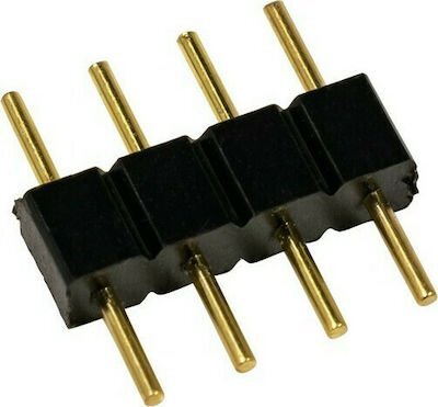

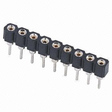

Jason15 Δημοσ. 5 Νοεμβρίου 2023 Δημοσ. 5 Νοεμβρίου 2023 Μπορείς να κολλήσεις header pins όπως τα παρακάτω. Λογικά έχει και η λεντοταινια για σύνδεση με τον controller. Το ένα στο καλώδιο και το άλλο στην ταινία για εύκολη αλλαγή δεν είναι απαραίτητο. Spoiler
