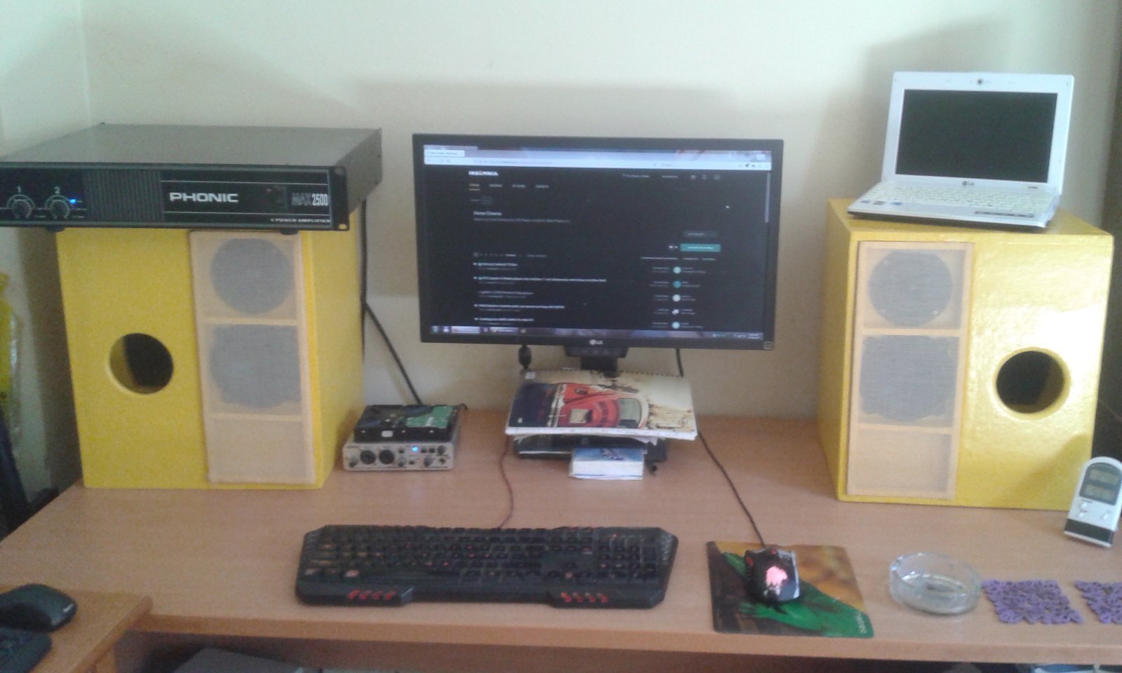

PC_Science_Lefkada Δημοσ. 3 Νοεμβρίου 2023 Δημοσ. 3 Νοεμβρίου 2023 5 λεπτά πριν, Gorditto είπε Θα κουμπωνω και τη κιθαρα,( αν και εχω αλλη καρτα γι αυτη τη δουλεια) Α, έχεις και κιθάρα. Ποια είναι η άλλη κάρτα σου; 7 λεπτά πριν, Gorditto είπε Να δοκιμασω usb δηλαδη και να κουμπωσω τα rca καλωδια. Ναι βγαίνουν μόνο σε usb εδώ και πολλά χρόνια αυτές οι επαγγελματικές κάρτες. Για να προσφέρουν πιο εύκολη πρόσβαση στις συνδέσεις τους. Την βάζεις και επάνω στο ηχείο με το οποίο θα τη συνδέσεις, αν σκέφτεσαι το χώρο που θα κλέβει αν μπει επάνω στο γραφείο. Την edirol μου, επάνω στο γραφείο, κοντά στο πληκτρολόγιο την έχω για να την φτάνω πιο ξεκούραστα από τον ενισχυτή. Τα rca καλώδια είναι unbalanced (ερασιτεχνικής ποιότητας/consumer grade) και αυξάνουν το βόμβο και το φύσημα που καταλήγει στα ηχεία. Μπορείς να τα συνδέσεις και με rca βέβαια σα λύση ανάγκης, αλλά η πρόταση μου για την Μ-track Duo, στηρίζεται στο ότι τα Eris 3.5 σου έχουν balanced (=επαγγελματικής ποιότητας) εισόδους. Για την ακρίβεια έχουν δύο διαφορετικές balanced εισόδους τα ηχεία σου: Η πρώτη είναι XLR για μικροφωνικά καλώδια XLR. H δεύτερη είναι μεγάλο καρφί (jack 1/4"), αλλά για balanced καρφιά, με δύο μαύρες ρίγες. Αυτά είναι άλλα καλώδια, πιο ακριβά από τα απλά καρφιά με τα οποία συνδέεις την κιθάρα σου. Επομένως επομένως αφού έχεις κάρτα με balanced εξόδους, θες μια κάρτα με balanced εξόδους, όπως η M-track Duo που σου προτείνω. Δεν έχει XLR, όπως δεν έχει XLR καμία φτηνή επαγγελματική κάρτα ήχου, αλλά δεν πειράζει. Αν την συνδέσεις με τα σωστά καρφιά, balanced, με 2 ρίγες, όπως τα proel ή όποια άλλα, παίρνεις την ακριβώς ίδια ποιότητα που δίνει το XLR και σκοτώνεις το βόμβο και το φύσημα. Το απλό unbalanced καρφί είναι ουσιαστικά rca, με ένα επιπλέον πλαστικό κέλυφος που περιβάλει τα δύο καλώδια και άλλα βύσματα. Οικιακή χρήση Το balanced καρφί είναι XLR, με άλλα βύσματα. Επαγγελματική χρήση Balanced vs unbalanced έχουν διαφορά που δε χρειάζεται εκπαιδευμένο αυτί για την ακούσεις ακόμα και όταν συζητάμε για κοντά καλώδια. Όταν συζητάμε για μακρύτερα καλώδια, η διαφορά είναι χαοτική. Αν ψωνίσεις balanced καρφιά, μπορείς να τα κάνεις σύγκριση με τα rca σου και να ακούσεις μόνος σου τη διαφορά. 1
