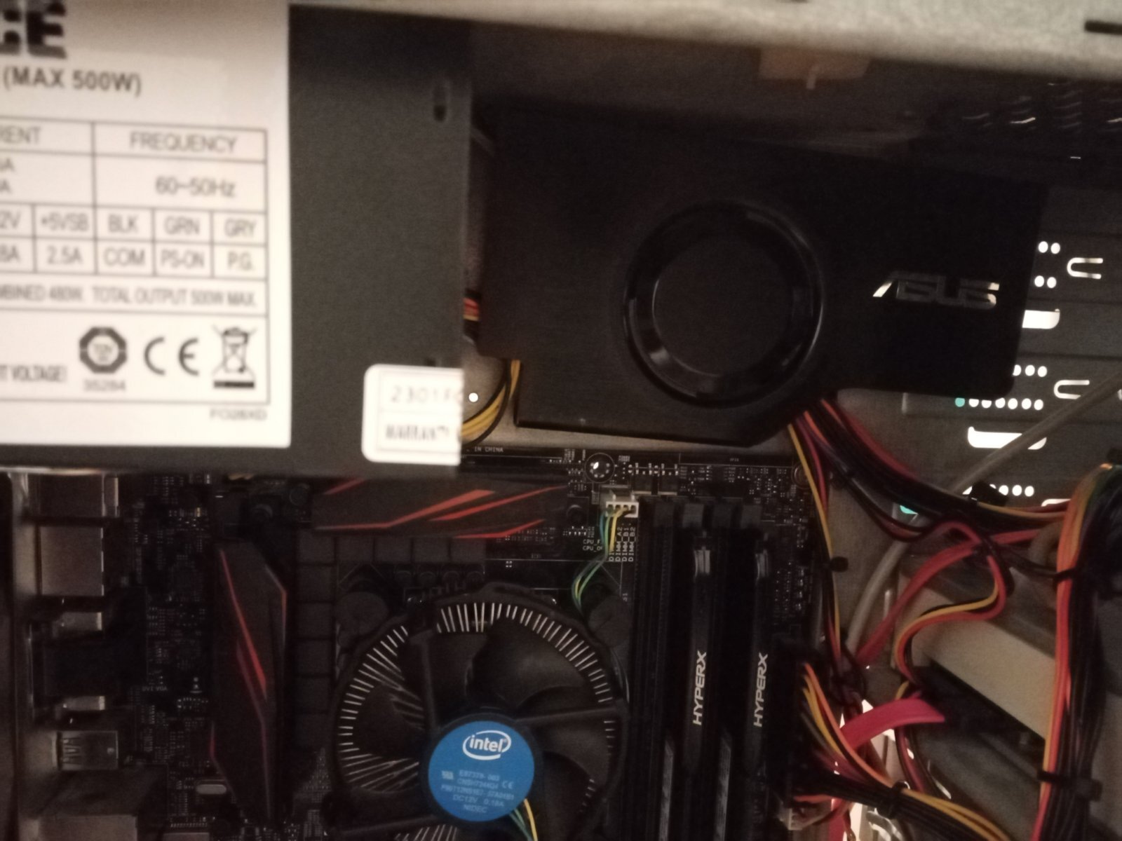

Gorditto Δημοσ. 1 Νοεμβρίου 2023 Δημοσ. 1 Νοεμβρίου 2023 Γεια χαρα παιδες ! Μετά απο 13χρονια με την Asus Xonar D2, την αποχωριζομαι με το χειροτερο τροπο, που σιγουρα δεν της άξιζε ! Τη κουμπωσα σε pcie θυρα και εβαλα ΚΑΙ εξτρα ρευμα απο τετράπινο της μητρικης για να ψηθει καλα . Εχετε δει chipset να παιρνει φωτια? Ευτυχως δε χαλασα το pc (ηταν και η πρωτη μερα που το ειχα) . Παιδια αμα χρειαζεται κανεις βοηθεια για αναλογα θεματα σε Hardware να με φωναζει να τον βοηθαω ! Ειμαι καλος μαστορας (χα-χα-χα) Ψαχνω να αναβαθμισω τον ηχο μου. Με active monitors - Presonus Eris 2.0 (τονιζουν κυριως τις υψηλες συχοντητες), θελω μια καρτα για να ακουω μουσικη (Progressive-γιές Mεταλλιές και τετοια) Προτιμω τη Pcie οσον αναφορα τη συνδεσημοτητα. Οι Usb ειναι χειροτερες σε θεμα αποδοσης? Γιατι οι pcie καρτες που κυκλοφορουν ειναι Asus και Creative? Που ειναι οι αλλες οι μαρκες? Καπου ειδα μια Devil αλλα μηδέν διαθεσιμοτητα. mobo : Asus H170 . budget :100 ( εαν δε βρω κατι που να αξιζει ισως παω και σε μτχ με κανα 40αρι) Μεχρι στιγμης εχω στα υπ οψιν την AsusXonar AE αλλα βλεπω οτι ισως ειναι υποδιεστερη απο αυτη που ειχα , σε θεμα ποιοτητας ηχου. *Bonus part ευρεσιτεχνίας η φωτό με το καπακι της καρτας να ντεκοράρει τα καλωδια του τροφοδοτικού . Τελικα το εβγαλα γιατι κουνιόταν ελαφρως και ακουμπαγε τη Μητρική. Εχω ρέντα λεμε, θα τα καψω ολα αυτες τις μερες ! Αυτο για τυχον δυσπηστους που ισως χρειαστουν τη βοηθεια μου και το σκεφτούν .
TopCLR Δημοσ. 1 Νοεμβρίου 2023 Δημοσ. 1 Νοεμβρίου 2023 (επεξεργασμένο) 7 ώρες πριν, Gorditto είπε Γεια χαρα παιδες ! ... *Bonus part ευρεσιτεχνίας η φωτό με το καπακι της καρτας να ντεκοράρει τα καλωδια του τροφοδοτικού . Τελικα το εβγαλα γιατι κουνιόταν ελαφρως και ακουμπαγε τη Μητρική. Εχω ρέντα λεμε, θα τα καψω ολα αυτες τις μερες ! Αυτο για τυχον δυσπηστους που ισως χρειαστουν τη βοηθεια μου και το σκεφτούν . Λίγο offtopic παρατήρηση: Με Force 500W τροφοδοτικό (αν δεν κάνω λάθος) όντως έχεις πολλές ελπίδες να κάψεις κάτι κάποια μέρα! Αν το καπάκι της κάρτας δεν είναι μεταλλικό αλλά πλαστικό τότε δεν πειράζει αν ακουμπάει στην μητρική. Δεν θα δημιουργήσει βραχυκύκλωμα. Φτάνει να στερεωθεί καλά ώστε να μην προκαλέσει φθορά στο σημείο που έρχεται σε επαφή με την μητρική. Επεξ/σία 1 Νοεμβρίου 2023 από TopCLR 1

TopCLR Δημοσ. 1 Νοεμβρίου 2023 Δημοσ. 1 Νοεμβρίου 2023 (επεξεργασμένο) 4 ώρες πριν, Gorditto είπε Καλημερα ! Ναι ειναι ενα φθηνο των 25 ευρω. Τι να παρω? περισσοτερα βατ? Το καπακι ειναι μεταλλικο . Εφόσον είναι μεταλλικό το καπάκι θα υπάρχει ο κίνδυνος βραχυκυκλώματος. Συνετό θα ήταν η αφαίρεση του εις βάρος της αισθητικής (πράγμα που έκανες). Για το τροφοδοτικό δεν θέλεις με περισσότερα Watt αλλά πιο ποιοτικό από αυτά των 25€! Δεν είναι ανάγκη να πας στα 650W όπως σου πρότεινε ο duffyduck. Εφόσον: α) Το σύστημά σου λειτουργεί με το Force 500W (που μάλλον δεν είναι 500). β) Δεν έχεις σκοπό στο κοντινό μέλλον να προσθέσεις στο σύστημά σου παραπάνω φορτίο (= αναβάθμιση σε πολύ ισχυρότερο σύστημα ή μια νέα βαρβάτη κάρτα γραφικών). Τότε μπορείς να βασιστείς σε ποιοτικό τροφοδοτικό των 400-500W. Παράδειγμα το BeQuiet System Power 10 450W το οποίο πωλείται με 5 χρόνια εγγύηση. Αν από την άλλη σύντομα θα προσθέσεις στο σύστημα κάτι "βαρύ" τότε θα χρειαστείς πιο μεγάλο τροφοδοτικό. Όπως και να έχει φρόντισε η επιλογή σου να μην βασίζεται σε ένα "ξερό" νούμερο (= είναι Χ Watt τότε είναι εντάξει) αλλά και σε άλλους παράγοντες. Παράδειγμα τροφοδοτικό με εγγύηση 5 ετών έχει κάτι περισσότερο από τροφοδοτικό με ίδια Watt αλλά εγγύηση 2 ετών! Όχι μόνο την μεγαλύτερη τιμή. @PC_Science_Lefkada Ξέρω πως η "επέμβασή" μου ήταν εντελώς offtopic και δεν έχει σχέση με το σύστημα ήχου που ρωτάει ο Gorditto. Αφορά όμως την μακροζωία του συστήματός του και όχι ότι δεν λειτουργεί με το Force. Από τροφοδοτικά του "εικοσάρικου" προέρχονται προβλήματα από την απουσία προστασιών και θέματα όπως "άλλαξα το τροφοδοτικό που κάηκε αλλά δεν ξεκινάει το σύστημά μου" (= γιατί το τροφοδοτικό που κάηκε πήρε και κάτι άλλο μαζί του!). Τα γνωρίζεις αυτά γιατί έχεις γνώσεις πάνω σε συστήματα. Επεξ/σία 1 Νοεμβρίου 2023 από TopCLR 1 1

TopCLR Δημοσ. 1 Νοεμβρίου 2023 Δημοσ. 1 Νοεμβρίου 2023 10 λεπτά πριν, PC_Science_Lefkada είπε Προσπάθησα να αποφύγω τo θέμα με τη φωτιά στην Xonar D2 και να απαντήσω μόνο τις ερωτήσεις σου, αλλά αφού πιάσαμε την κουβέντα τι ακριβώς έκανες; Άναψες το κομπιούτερ και δεν είχες ήχο, συνειδητοποίησες ότι θέλει και το fdd το τετράπινο και το συνέδεσες ενώ το κομπιούτερ ήταν αναμμένο; Ή έκανες κάτι άλλο. Να σου δώσω ένα χεράκι πάνω σε αυτό; 15 ώρες πριν, Gorditto είπε Μετά απο 13χρονια με την Asus Xonar D2, την αποχωριζομαι με το χειροτερο τροπο, που σιγουρα δεν της άξιζε ! Τη κουμπωσα σε pcie θυρα και εβαλα ΚΑΙ εξτρα ρευμα απο τετράπινο της μητρικης για να ψηθει καλα . ... mobo : Asus H170 . Η Asus Xonar D2 είναι PCI κάρτα. Κι εκεί που νόμιζα πως ανέφερε λάθος την θύρα, έψαξα την Asus H170. Κάποια που έχει τις χρωματιστές ψήκτρες των VRM της φωτογραφίας που παρέθεσε είναι η ASUS H170 PRO GAMING (η "απλή" PRO δεν τις έχει αυτές). Ζητώ συγνώμη για τα link που παραθέτω αλλά η Asus φαίνεται πως θέλει να ξεφορτωθεί τις "παλιές" σειρές και δεν έχει πλέον τις σελίδες με τα χαρακτηριστικά και τις φωτογραφίες (τουλάχιστον δεν φαίνονται στο Google). Στο θέμα μας, παρακάτω η Asus H170 PRO GAMING: Τι παρατηρείς; Αν η απάντησή σου είναι "Δεν έχει PCI θύρες", έρχεσαι στο σκεπτικό μου! ...Έκανε "επιχείρηση αυτοκτονίας"!!! @Gorditto Μετά από τέτοια επιχείρηση (να κουμπώσεις PCI κάρτα σε pci-express θύρα) είσαι κάπως τυχερός που λειτουργεί ακόμα το σύστημά σου! 1
PC_Science_Lefkada Δημοσ. 1 Νοεμβρίου 2023 Δημοσ. 1 Νοεμβρίου 2023 31 λεπτά πριν, TopCLR είπε Να σου δώσω ένα χεράκι πάνω σε αυτό; Εννοείται. 20 λεπτά πριν, TopCLR είπε Η Asus Xonar D2 είναι PCI κάρτα. Legacy PCI κάρτα με επιλέον τροφοδοσία για floppy. Ασύμβατη με τη μητρική και χωρίς balanced εξόδους για τα ηχεία του. Μικρό το κακό. 23 λεπτά πριν, TopCLR είπε @Gorditto Μετά από τέτοια επιχείρηση (να κουμπώσεις PCI κάρτα σε pci-express θύρα) είσαι κάπως τυχερός που λειτουργεί ακόμα το σύστημά σου! Να κάτσει μερικές μέρες με την ενσωματωμένη κάρτα ήχου και να το ελέγξει καλύτερα, μην είναι για πιο μεγάλα έξοδα. Αν έχει χάσει μόνο μία pci-e θύρα της μητρικής, είναι τυχερός όντως.
Gorditto Δημοσ. 1 Νοεμβρίου 2023 Μέλος Δημοσ. 1 Νοεμβρίου 2023 Ναι σορρυ ! Mobo : Asus h170 pro gaming ! Cpu : Intel i5 7600 3.5 . Δοκιμασα αυτο το χαζο ναι. Να βαλω Pci καρτα σε Pcie x16 . Αφου χωραγε ρε, απλα ηθελε και λιγο εξτρα ρευμα @TopCLR αφου βλεπεις τα καταφερνω μια χαρα μονος μου 6 λεπτά πριν, PC_Science_Lefkada είπε Εννοείται. Legacy PCI κάρτα με επιλέον τροφοδοσία για floppy. Ασύμβατη με τη μητρική και χωρίς balanced εξόδους για τα ηχεία του. Μικρό το κακό. Να κάτσει μερικές μέρες με την ενσωματωμένη κάρτα ήχου και να το ελέγξει καλύτερα, μην είναι για πιο μεγάλα έξοδα. Αν έχει χάσει μόνο μία pci-e θύρα της μητρικής, είναι τυχερός όντως. Δεν εχω τσεκαρει εαν λειτουργει η θυρα μετα απο αυτο ! Να δοκιμασω τη καρτα γραφικων λες? Τι χειροτερο μπορει να εχω παθει?

Gorditto Δημοσ. 1 Νοεμβρίου 2023 Μέλος Δημοσ. 1 Νοεμβρίου 2023 (επεξεργασμένο) 4 ώρες πριν, TopCLR είπε 4 ώρες πριν, TopCLR είπε Τι παρατηρείς; Αν η απάντησή σου είναι "Δεν έχει PCI θύρες", έρχεσαι στο σκεπτικό μου! ...Έκανε "επιχείρηση αυτοκτονίας"!!! Πηγα στις ρυθμισεις του insomnia, να αλλαξω το ονομα μου σε Taliban μετα απο αυτο, αλλα δε γινεται Επεξ/σία 1 Νοεμβρίου 2023 από Gorditto
