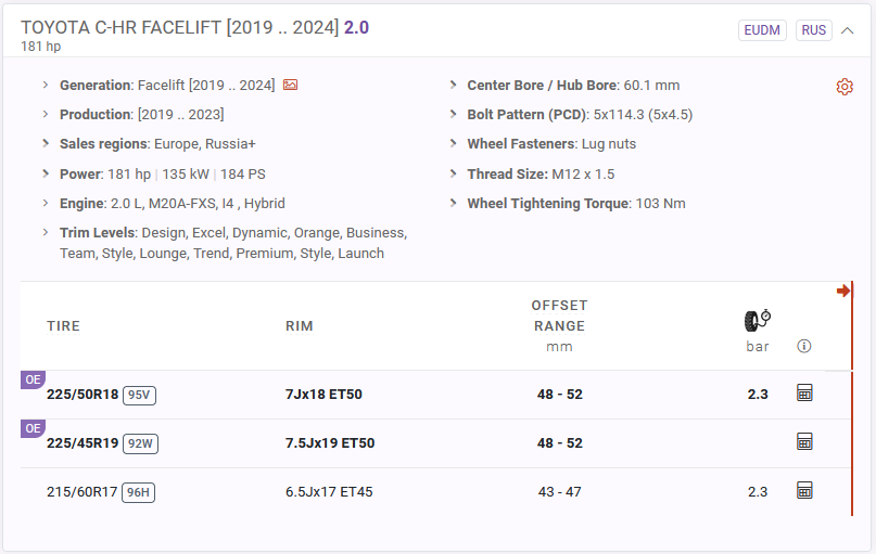

andreas-d Δημοσ. 31 Οκτωβρίου 2023 Δημοσ. 31 Οκτωβρίου 2023 Χρειάζομαι βοήθεια για αγορά ζαντών σετ με χειμερινά ελαστικά, το αυτοκινητο είναι toyota c-hr 2.0l gr sport και φοράει από το εργοστάσιο 225-45-19 με ζαντες 7,5×19 et 50. Επειδή θέλω να βάλω χειμερινά θα προτιμούσα 18" αλλά δεν γνωρίζω τη διαστάσεις θα πρέπει να είναι η ζαντα καθώς και τη et. πρέπει να έχουν?? οι ζαντες θα αγοραστούν online έτοιμες μονταρισμενες με χειμερινά ελαστικά, μένω Γερμανία και δεν υπάρχει χρόνος για αγορά από κατάστημα.
SaFiS Δημοσ. 31 Οκτωβρίου 2023 Δημοσ. 31 Οκτωβρίου 2023 Δεν ξέρω αν σε καλύπτει, αλλά με ένα πρώτο search έβγαλε αυτά...
andreas-d Δημοσ. 31 Οκτωβρίου 2023 Μέλος Δημοσ. 31 Οκτωβρίου 2023 27 λεπτά πριν, SaFiS είπε Δεν ξέρω αν σε καλύπτει, αλλά με ένα πρώτο search έβγαλε αυτά... Σε ευχαριστώ πολύ φίλε μου, τώρα αυτές που έχω βρει είναι 7,5×18 et 50 θα έχω πρόβλημα με μισή ίντσα παραπάνω πλάτος από αυτές που προτείνει η toyota στην φώτο? Θέλω να είμαι όσο ποιο κοντά στα εργοστασιακά για να μην έχω πρόβλημα στο tuv.(κτεο).

andreas-d Δημοσ. 2 Νοεμβρίου 2023 Μέλος Δημοσ. 2 Νοεμβρίου 2023 (επεξεργασμένο) 1 ώρα πριν, Dark_Nightfall είπε Manual δεν υπάρχει ; πρέπει να αναγράφονται οι διαθέσιμες επιλογές όσον αφορά τις ζάντες. Όχι φίλε μου το αμάξι είναι το gr sport black edition και βγαίνει μόνο με 19". Δεν αναφέρει κάτι το manual ούτε στην πόρτα αναφέρει άλλες διαστάσεις μόνο μια 225-45-19. Το θέμα είναι ότι θα πάω σε 18" που φοράνε τα απλά chr αλλά αντί για 7×18 et50 θέλω να βάλω 7,5 η 8×18 το offset θα παραμείνει et50??? Και τη ελαστικά θα πρέπει να βάλω?? Επεξ/σία 2 Νοεμβρίου 2023 από andreas-d
Dark_Nightfall Δημοσ. 2 Νοεμβρίου 2023 Δημοσ. 2 Νοεμβρίου 2023 2 λεπτά πριν, andreas-d είπε Όχι φίλε μου το αμάξι είναι το gr sport black edition και βγαίνει μόνο με 19". Δεν αναφέρει κάτι το manual ούτε στην πόρτα αναφέρει άλλες διαστάσεις μόνο μια 225-45-19. Περίεργο μου φαίνεται , έχω 2 αυτοκίνητα και στα 2 έχω στο manual επιλογές για ζάντες και διαστάσεις στο δε μικρό από 14άρες μέχρι 15αρες στο δε μεγάλο από 17αρες μέχρι 18αρες (μπορείς να βάλεις και 19αρες), στο μεγάλο συγκεκριμένα γράφει αναλυτικά τα πάντα πχ παίρνει 7x17 με λάστιχα 225/50/17 (δεν θυμάμαι offset) και 8x18 ΕΤ41 με λάστιχα 235/45/18. Για το δικό σου μάλλον μπορείς να βάλεις 7x18 ET50 με 225/50/18 ως εναλλακτική χωρίς να είμαι σίγουρος. 1

Επισκέπτης Δημοσ. 4 Νοεμβρίου 2023 Δημοσ. 4 Νοεμβρίου 2023 (επεξεργασμένο) Στις 2/11/2023 στις 8:18 ΜΜ, andreas-d είπε Όχι φίλε μου το αμάξι είναι το gr sport black edition και βγαίνει μόνο με 19". Δεν αναφέρει κάτι το manual ούτε στην πόρτα αναφέρει άλλες διαστάσεις μόνο μια 225-45-19. Το θέμα είναι ότι θα πάω σε 18" που φοράνε τα απλά chr αλλά αντί για 7×18 et50 θέλω να βάλω 7,5 η 8×18 το offset θα παραμείνει et50??? Και τη ελαστικά θα πρέπει να βάλω?? Ναι,περιέργως το συγκεκριμένο βγαίνει μόνο με αυτήν την διάσταση,ενώ τα άλλα chr βγαίνουν και με 17αρα και 18αρα. Αν θέλεις οπωσδήποτε 18αρα,θα έβαζα τα 7x18 με Offset 50 και λάστιχα 225/50/18, απλά θα πρέπει να προσθεθεί αυτή η αλλαγή στην άδεια,με την λεγόμενη “Einzelabnahme”,δηλαδή έξτρα έλεγχος για το αν είναι ασφαλή αυτή η διάσταση,ελεύθερη μετάφραση τώρα.Επειδή την φοράνε ήδη τα chr αυτήν την διάσταση,δεν θα ξινίσει το ΚΤΕΟ.Φυσικά πρώτα θα τους ρωτήσεις. Πολύ πιθανόν να σου περάσουν και την 7,5x18 ζάντα. Γιατι θέλεις οπωσδήποτε 7,5x18 και όχι 7x18 και 18αρα αντί για 19αρα;Τα ελαστικά σχεδόν το ίδιο κοστίζουν. Οκ,τώρα είδα ότι βρήκες κάποιες που σου αρέσουν με αυτήν την διάσταση. Ξανά,ρώτησε στο ΚΤΕΟ,πολύ πιθανόν να σου εγκρίνουν την συγκεκριμένη διάσταση. Επεξ/σία 4 Νοεμβρίου 2023 από jmmys
andreas-d Δημοσ. 4 Νοεμβρίου 2023 Μέλος Δημοσ. 4 Νοεμβρίου 2023 6 λεπτά πριν, jmmys είπε Ναι,περιέργως το συγκεκριμένο βγαίνει μόνο με αυτήν την διάσταση,ενώ τα άλλα chr βγαίνουν και με 17αρα και 18αρα. Αν θέλεις οπωσδήποτε 18αρα,θα έβαζα τα 7x18 με Offset 50 και λάστιχα 225/50/18, απλά θα πρέπει να προσθεθεί αυτή η αλλαγή στην άδεια,με την λεγόμενη “Einzelabnahme”,δηλαδή έξτρα έλεγχος για το αν είναι ασφαλή αυτή η διάσταση,ελεύθερη μετάφραση τώρα.Επειδή την φοράνε ήδη τα chr αυτήν την διάσταση,δεν θα ξινίσει το ΚΤΕΟ.Φυσικά πρώτα θα τους ρωτήσεις. Πολύ πιθανόν να σου περάσουν και την 7,5x18 ζάντα. Γιατι θέλεις οπωσδήποτε 7,5x18 και όχι 7x18 και 18αρα αντί για 19αρα;Τα ελαστικά σχεδόν το ίδιο κοστίζουν. Οκ,τώρα είδα ότι βρήκες κάποιες που σου αρέσουν με αυτήν την διάσταση. Ξανά,ρώτησε στο ΚΤΕΟ,πολύ πιθανόν να σου εγκρίνουν την συγκεκριμένη διάσταση. Θα κοιτάξω και για 19" ήθελα 18" για το λίγο μεγαλύτερο προφίλ το χειμώνα που με το χιόνι είναι ποιο δύσκολο να εντοπίζεις κακοτοπιές.
