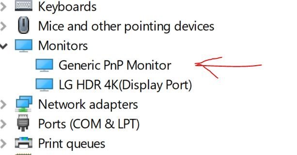

agelakius Δημοσ. 31 Οκτωβρίου 2023 Δημοσ. 31 Οκτωβρίου 2023 Καλημέρα. Καινούριο monitor LG UltraGear 27GQ50F-B VA δεν βρίσκει drivers και δουλεύει με PnP των windows. Στο site της LG δεν έχει drivers, μόνο ένα πρόγραμμα διαχείρισης. Έχω δοκιμάσει hdmi και dp. Gpu 6650xt. Γενικά δουλεύει κανονικά σε όλα,απλά δε μου αρέσει να το βλέπω έτσι στο device manager. Εχω δοκιμάσει ότι υπάρχει στο google. Δεν εχω βρει πουθενά κάποια λύση. Αν κάποιος γνωρίζει...
PC_Science_Lefkada Δημοσ. 31 Οκτωβρίου 2023 Δημοσ. 31 Οκτωβρίου 2023 Στις 31/10/2023 στις 7:04 ΜΜ, agelakius είπε Δεν εχω βρει πουθενά κάποια λύση. Δεν έχεις βρει, γιατί δεν υπάρχει κάποια λύση. Δεν χρειάζεται διαφορετικό driver η κάθε οθόνη. Παίζουν με τους p'n'p των windows. Δεν έχω δει ποτέ διαφορά με και χωρίς το driver του κατασκευαστή της οθόνης και πλέον έχω σταματήσει να τους εγκαθιστώ.

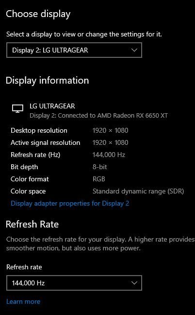

agelakius Δημοσ. 5 Νοεμβρίου 2023 Μέλος Δημοσ. 5 Νοεμβρίου 2023 Στις 5/11/2023 στις 4:13 ΜΜ, MrGalaxy είπε Tι πρόβλημα ψαχνεις λύση και ψαχνεις driver? γιατι αγόρασα την ιδια οθόνη πριν μια βδομάδα και βρήκα λύση σε ένα πρόβλημα που είχε Το προβλημα ειναι οτι δεν γνωριζω αν η οθονη δουλευει στο 100% των δυνατοτητων της. Δεν μου δημιουργει καποιο αμεσο προβλημα. Επισης καπου την αναγνωριζει και καπου οχι. Στο device manager την βλεπει PnP ενω στις ρυθμισεις οθονης αρχικα δεν την αναγνωριζει αλλα μπαινοντας πιο μεσα στις ρυθμισης ανταπτορα τα βλεπει ολα σωστα(hz, αναλυση κτλ) Στις 31/10/2023 στις 7:45 ΜΜ, PC_Science_Lefkada είπε Δεν έχεις βρει, γιατί δεν υπάρχει κάποια λύση. Δεν χρειάζεται διαφορετικό driver η κάθε οθόνη. Παίζουν με τους p'n'p των windows. Δεν έχω δει ποτέ διαφορά με και χωρίς το driver του κατασκευαστή της οθόνης και πλέον έχω σταματήσει να τους εγκαθιστώ. Δεν το γνωριζω 100% αυτο που γραφεις αλλα πιστευω οτι ο driver της LG του 2023 ολο και καποια διαφορα θα εχει απο αυτον του 2006 των Windows.
