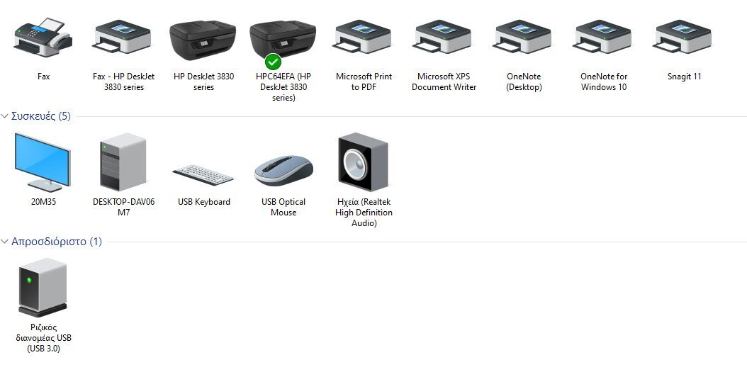

vounisios Δημοσ. 2 Νοεμβρίου 2023 Μέλος Δημοσ. 2 Νοεμβρίου 2023 (επεξεργασμένο) 9 ώρες πριν, Orestis_G είπε Επειδή δουλεύω κυρίως στο Linux και δεν προλαβαίνω τώρα να το δω σε Windows, υπάρχει κάπου μία ρύθμιση για το αν η εκτύπωση θα ξεκινήσει αμέσως, ή μόλις τελειώσει το spooling. Δες το Method2 σε αυτό το link Αααααα, πολυ ενδιαφερον...θα το κοιταξω τωρα.ευχαριστω πολυ. Ασχοληθηκα αρκετα με το θεμα & στηριχτηκα στις απαντησεις των φιλων μας πιο πανω & ιδιαιτερα στην μεθοδο 2 του Orestis....Βλεπω να εκτυπωνει οσα εγγραφα ειναι σε μορφη Word, αλλα καθυστερει παλι αν θελω να εκτυπωσω καποιο κειμενο απο site,...Επισης στον Πινακα Ελεγχου & στο "Συσκευες & εκτυπωτες", βλεπω 2 εκτυπωτες...Δεν ξερω πως προστεθηκε & δευτερος. Εξ αλλου εναν εκτυπωτη εχω. Σας βαζω & μια φωτο. Επεξ/σία 2 Νοεμβρίου 2023 από vounisios
JPaxilleas Δημοσ. 2 Νοεμβρίου 2023 Δημοσ. 2 Νοεμβρίου 2023 Μήπως έχεις συνδέσει τον εκτυπωτή με USB; Εάν ναι, δες εάν έχεις στον εκτυπωτή ενεργοποιημένο το «Wireless Direct» δηλαδή εάν είναι στο “On”. Πιθανώς το έχεις ενεργοποιημένο και το σήμα το πιάνουν τα windows, οπότε είναι σα να βλέπουν άλλον έναν εκτυπωτή.
vounisios Δημοσ. 2 Νοεμβρίου 2023 Μέλος Δημοσ. 2 Νοεμβρίου 2023 Για να το δω και αυτο.... 13 λεπτά πριν, JPaxilleas είπε Μήπως έχεις συνδέσει τον εκτυπωτή με USB; Εάν ναι, δες εάν έχεις στον εκτυπωτή ενεργοποιημένο το «Wireless Direct» δηλαδή εάν είναι στο “On”. Πιθανώς το έχεις ενεργοποιημένο και το σήμα το πιάνουν τα windows, οπότε είναι σα να βλέπουν άλλον έναν εκτυπωτή. Βλεπω εδω στο τετραγωνο πινακακι που εχει ο εκτυπωτης μου,ενα Wi-Fi Direct....& απο κατω μια επιλογη ΟΚ...Τωρα το "On" που ειναι ? Δηλαδη πρεπει να βρω στις ρυθμισεις κατι ν αλλαξω ? Δεν τα κατεχω και καλα. 1
Λύση JPaxilleas Δημοσ. 2 Νοεμβρίου 2023 Λύση Δημοσ. 2 Νοεμβρίου 2023 Στο Control panel θα εμφανίζει εάν είναι ενεργοποιημένο ή όχι. Πάτα το. Εάν είναι ανοικτό θα στο δείξει και το ανάποδο. Όπως καταλαβαίνεις δε μπορώ να γνωρίζω τον κάθε εκτυπωτή της HP. Σϊγουρα τα περιγράφει κσι στο manual. Σε κάθε περίπτωση εάν μπερδεύεσαι, εάν είναι ενεργοποιημένο θα έχει το Wireless Light δεξιά από την οθόνη (control panel) αναμένο. Μάλλον δεν είναι αυτό η πηγή του προβλήματός διαφορετικά θα θυμόσουν ότι το είχες ενεργοποιήσει για να συνδέσεις τον εκτυπωτή ασύρματα.

Kthulhou Δημοσ. 2 Νοεμβρίου 2023 Δημοσ. 2 Νοεμβρίου 2023 46 λεπτά πριν, JPaxilleas είπε εάν είναι ενεργοποιημένο θα έχει το Wireless Light δεξιά από την οθόνη (control panel) αναμένο. άλλο το wifi που συνδέεται ο εκτυπωτής στο δίκτυο κ τον βλέπουν όλοι και άλλο το wireless direct το 2ο σημαίνει ότι ο εκτυπωτής εκπέμπει δικό του wifi SSID κ συνδέεσαι σε αυτό (πχ HP6830-σουξου-μουξου) k βάζεις το pass που δίνει ο εκτυπωτής τo led wifi θα είναι αναμμένο αν το wifi του εκτυπωτή είναι ενεργοποιημένο κ ο εκτυπωτής συνδέεται στο router μέσω wifi 1
vounisios Δημοσ. 2 Νοεμβρίου 2023 Μέλος Δημοσ. 2 Νοεμβρίου 2023 20 λεπτά πριν, Kthulhou είπε άλλο το wifi που συνδέεται ο εκτυπωτής στο δίκτυο κ τον βλέπουν όλοι και άλλο το wireless direct το 2ο σημαίνει ότι ο εκτυπωτής εκπέμπει δικό του wifi SSID κ συνδέεσαι σε αυτό (πχ HP6830-σουξου-μουξου) k βάζεις το pass που δίνει ο εκτυπωτής τo led wifi θα είναι αναμμένο αν το wifi του εκτυπωτή είναι ενεργοποιημένο κ ο εκτυπωτής συνδέεται στο router μέσω wifi Σ ευχαριστω για την αμεση ενημερωση & η αληθεια ειναι οτι ειναι τεχνικα θεματα που δεν τα κατεχω.καλο βραδυ!
JPaxilleas Δημοσ. 3 Νοεμβρίου 2023 Δημοσ. 3 Νοεμβρίου 2023 19 ώρες πριν, Kthulhou είπε άλλο το wifi που συνδέεται ο εκτυπωτής στο δίκτυο κ τον βλέπουν όλοι και άλλο το wireless direct το 2ο σημαίνει ότι ο εκτυπωτής εκπέμπει δικό του wifi SSID κ συνδέεσαι σε αυτό (πχ HP6830-σουξου-μουξου) k βάζεις το pass που δίνει ο εκτυπωτής τo led wifi θα είναι αναμμένο αν το wifi του εκτυπωτή είναι ενεργοποιημένο κ ο εκτυπωτής συνδέεται στο router μέσω wifi Πολύ σωστά το διατύπωσες. Λάθος δικό μου, η όποια αναφορά στο wireless direct, απλά το wireless έπρεπε να αναφερθεί. Σκέφτηκα να το διορθώσω, αλλά αφού ο φίλος έλυσε το πρόβλημά του είπα να μην τον μπερδέψω περαιτέρω. Σε ευχαριστώ Kthulhou.
