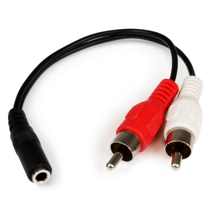

noobogadgetakias Δημοσ. 17 Νοεμβρίου 2023 Μέλος Δημοσ. 17 Νοεμβρίου 2023 καλημέρα στην παρέα..μόλις παρέλαβα το 2 απο τα 2 αντικείμενα και τελικα έφαγα άκυρο....απότι βλεπω έχει άλλες εισόδους....το καρφάκι σε ποια θύρα θα μπεί?γτ δεν έχει τρύπα για jack..σορρυ αλλα είμαι λίγο άσχετος με αυτό. μήπως πρέπει να πάρω και τον αντάπτορα που δείχνει στην δέυτερη φωτογραφία? Στις 31/10/2023 στις 7:41 ΜΜ, Petros Electron είπε
Petros Electron Δημοσ. 17 Νοεμβρίου 2023 Δημοσ. 17 Νοεμβρίου 2023 23 λεπτά πριν, noobogadgetakias είπε μήπως πρέπει να πάρω και τον αντάπτορα που δείχνει στην δέυτερη φωτογραφία? Καλημερα, αν πηρες τον ανταπτορα χρειαζεσαι και αυτο που εχεις βαλει στην φωτο. Εκτος αν το καρφι βγαινει απο τα ηχεια και βαλεις RCA σε μινι Jack με ανταπτορα σαν και αυτόν. θα χρειαστεις δηλαδη ενα καλωδιο RCA σε RCA και αυτο που σου εχω στην φωτο. Αν δεν βγαινει το καλωδιο απο τα ηχεια (το mini jack) τοτε χρειαζεσαι αυτο που εχεις βαλει στην φωτο.
noobogadgetakias Δημοσ. 17 Νοεμβρίου 2023 Μέλος Δημοσ. 17 Νοεμβρίου 2023 αγόρασα αυτό εδώ Μετατροπέας Coaxial / Toslink female σε RCA 2x female (DM-91-200) | Skroutz.gr αρα χρειαζομαι και αυτό?
