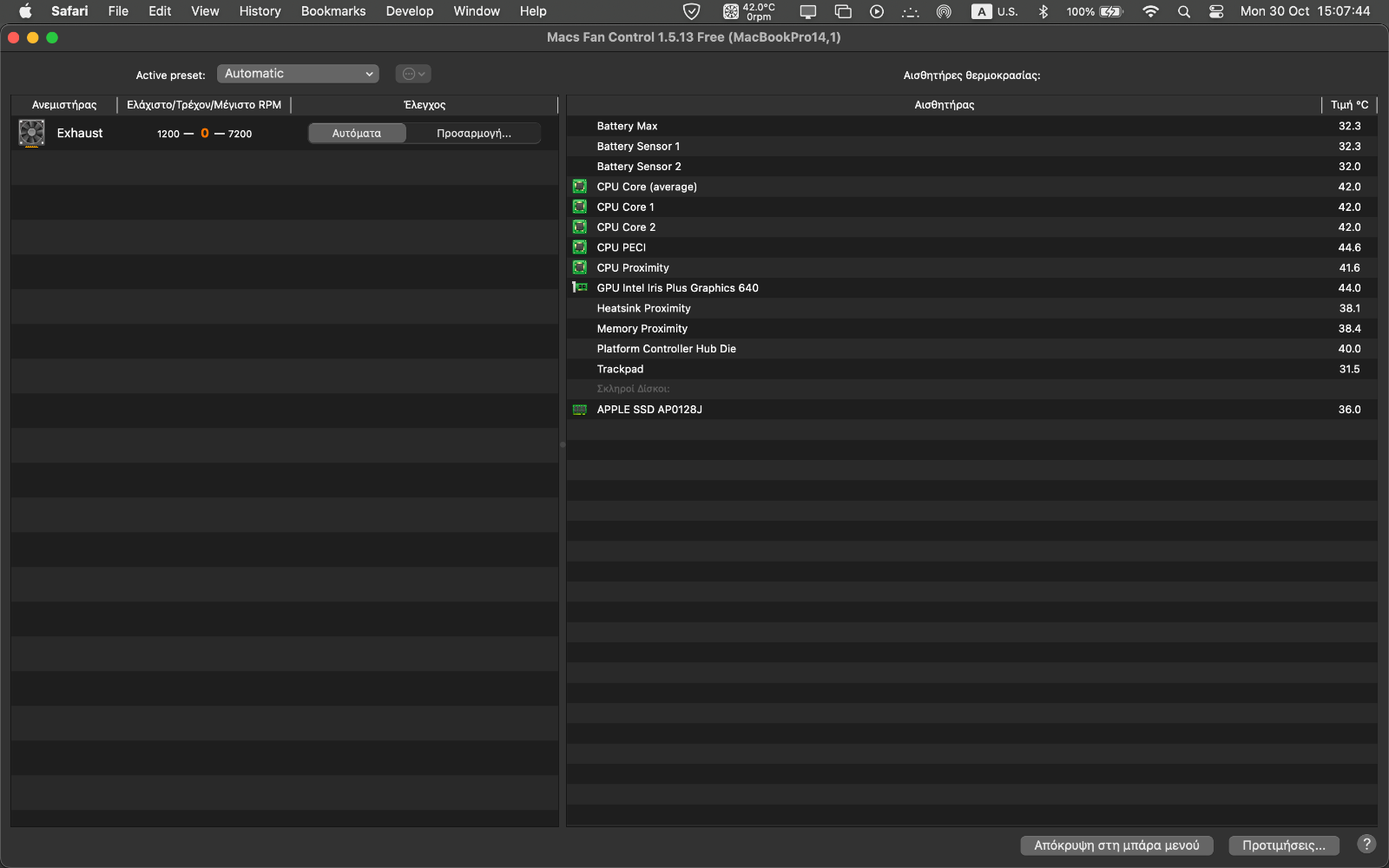

NothinqSpecial Δημοσ. 30 Οκτωβρίου 2023 Δημοσ. 30 Οκτωβρίου 2023 Καλησπέρα, Έχω ένα MacBook Pro 13' 2017, τον τελευταίο καιρό όταν ανεβάζει θερμοκρασία αρχίζει να μυρίζει σε καμένο πλαστικό. Οι θερμοκρασίες σε απλό browsing θεωρώ ότι είναι σε πολύ νορμάλ επίπεδο. Αν τρέξω 2-3 προγράμματα μαζί βαράει κάτι 90+. Η αλήθεια είναι πως δεν το έχω καθαρίσει ποτέ από τότε που το πήρα. Σήμερα παρήγγειλα ένα σετ με κατσαβίδια όπως και thermal paste ώστε να του κάνω το πρώτο service. Γενικά έχει αντιμετωπίσει κανείς άλλος παρόμοιο πρόβλημα με την μυρωδιά;
