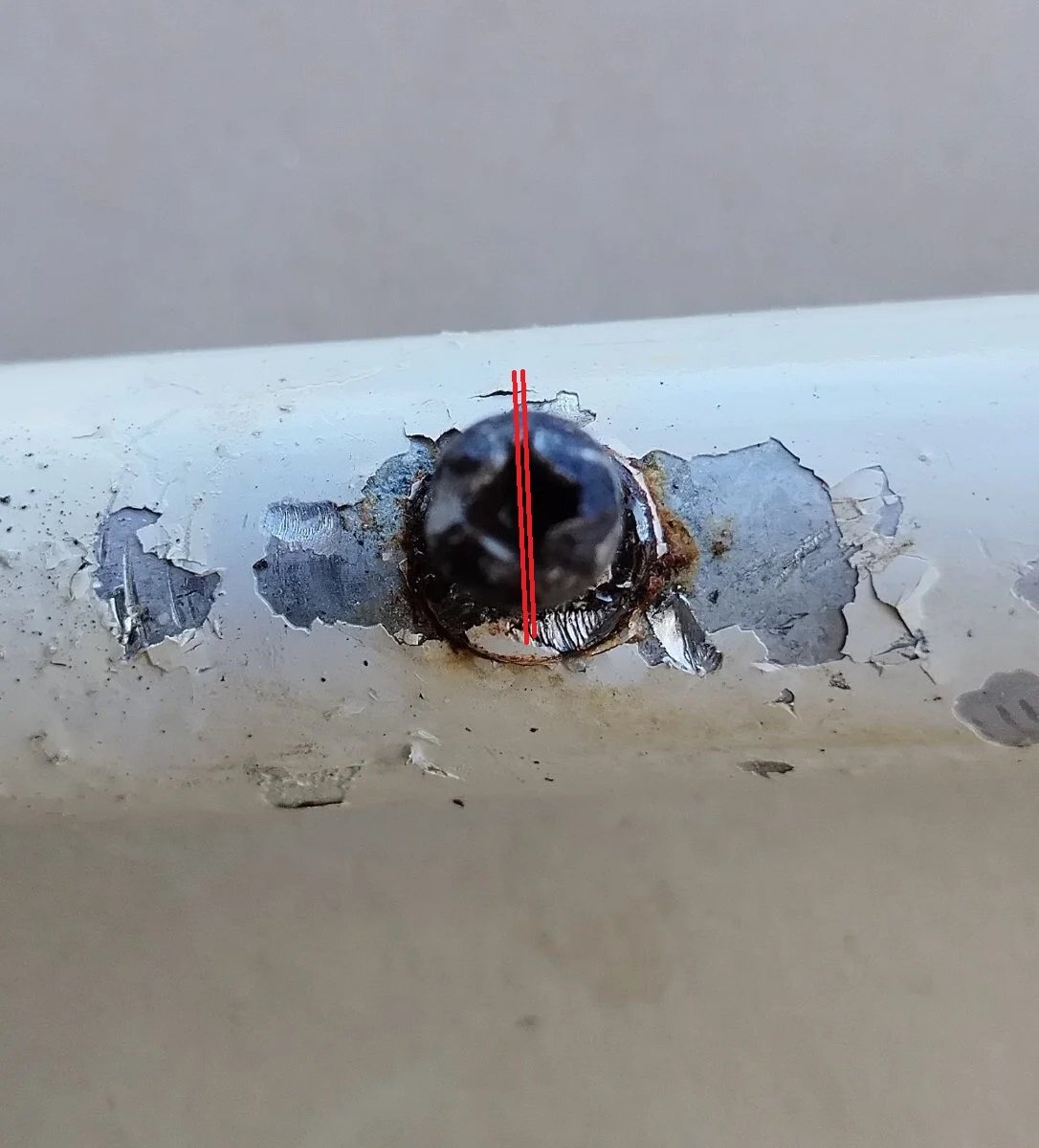

nickmanak Δημοσ. 29 Οκτωβρίου 2023 Δημοσ. 29 Οκτωβρίου 2023 Αυτη την ειδικη πενσα χρειαζεσαι αλλα λογω κοστους καλυτερα να τη δανειστεις αν δεν σου χρειαστει στο μελλον. https://www.skroutz.gr/s/33482804/Knipex-Pensa-Isia-Mikous-200mm-8201200.html 1
thanasisxask Δημοσ. 29 Οκτωβρίου 2023 Δημοσ. 29 Οκτωβρίου 2023 Το κεφάλι της βίδας είναι αρκετά έξω έτσι ώστε να το πιάσει η πένσα grip (σκύλα). Μόνο με αυτή και με το ζέσταμα θα γίνει δουλειά ΑΛΛΆ μην πας κατευθείαν να την ξεβιδωσεις. Βίδωσε μισή στροφή και μετά ξεσφιξε 3/4 της στροφής. Κάνε συνέχεια αυτό το πράγμα και θα δεις ότι θα την βγάλεις.
manoslevendaki Δημοσ. 29 Οκτωβρίου 2023 Μέλος Δημοσ. 29 Οκτωβρίου 2023 2 ώρες πριν, georgiouu είπε ζεσταμα,σκυλα, ριξε και κανα wd 40 του εχω ρίξει μποληκο
bathory1000 Δημοσ. 29 Οκτωβρίου 2023 Δημοσ. 29 Οκτωβρίου 2023 (επεξεργασμένο) Με τροχό ή με πριονι "φαε" το σιδερο ευθεία και μετα με Ισιο μεγαλο κατσαβίδι αλλιώς Εξωλκέα Επεξ/σία 29 Οκτωβρίου 2023 από bathory1000 1
soteras Δημοσ. 29 Οκτωβρίου 2023 Δημοσ. 29 Οκτωβρίου 2023 Θα την κοψεις συριζα με το σιδερα μετα με ενα σιδεροτρυπανο θα κανεις στο κεντρο της μια τρυπα μικρη και με εναν εξολκεα βιδας θα βγει απευθειας με αντιστοιχο τροπο βγαινουν βιδες σπασμενες απο μηχανες αυτοκινητων κλπ
Ukforthemoment Δημοσ. 29 Οκτωβρίου 2023 Δημοσ. 29 Οκτωβρίου 2023 6 ώρες πριν, manoslevendaki είπε το εχω κανει τιποτα Θα βάλεις πάλι βίδα εκεί;Αν όχι πάρε ένα σιδεροπρίονο ή τροχο και κόψε την σύριζα.
basilis_k6 Δημοσ. 29 Οκτωβρίου 2023 Δημοσ. 29 Οκτωβρίου 2023 η μια λύση ειναι να κάνεις αυτο που είπε ο @bathory1000 με ίσιο κατσαβιδι και η άλλη να την πιάσει με σκύλα και προέκταση. λογικα η βιδα θα κοπεί αν δεν βάλεις προέκταση. επισης αν την ζεστάνεις πρεπει να κάνεις αμεσως το ξεβιδωμα. αμα την ζεστανεις και κρυωσει μαλλον δεν θα βγει ποτε.
