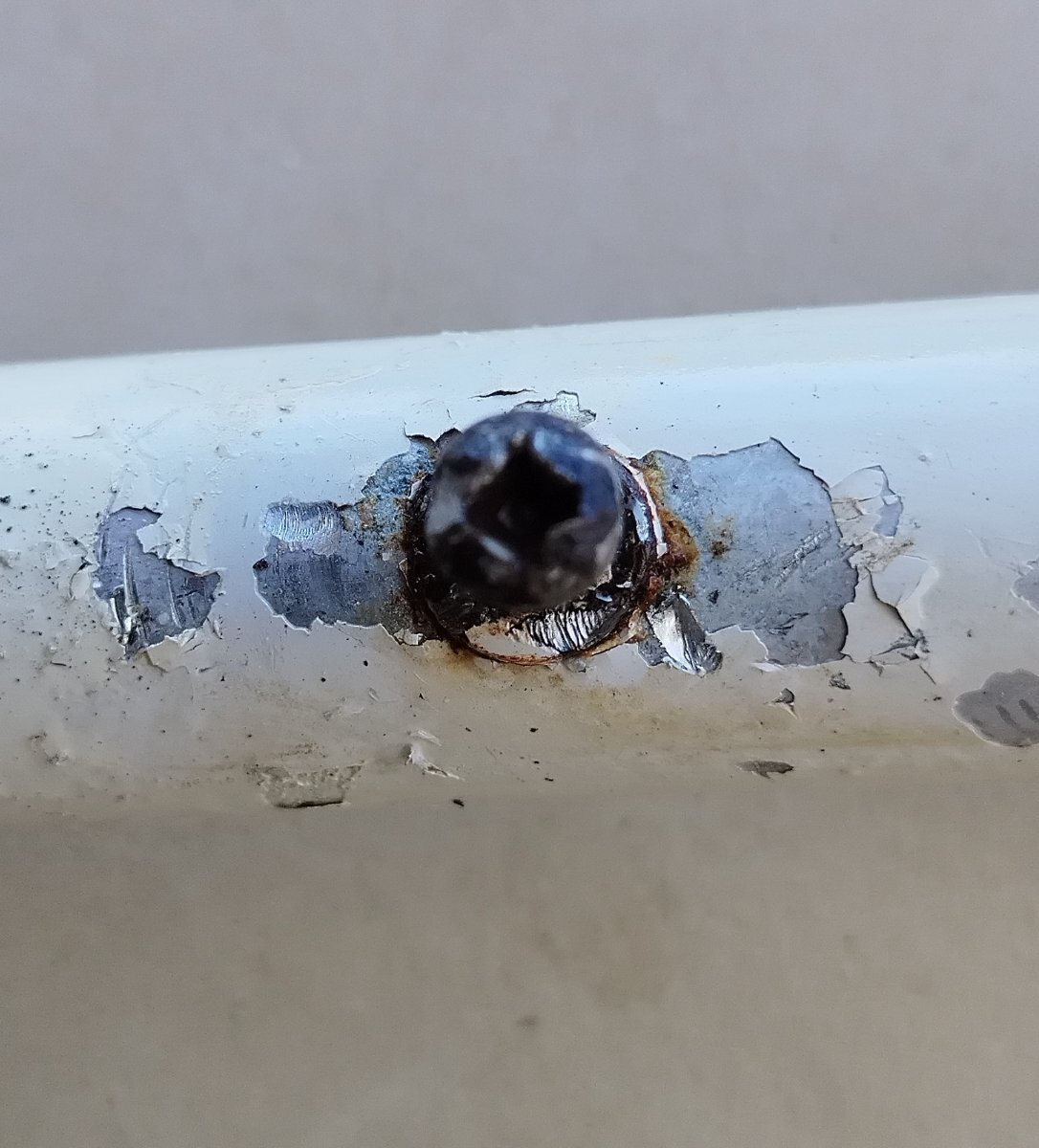

nickol-us Δημοσ. 29 Οκτωβρίου 2023 Δημοσ. 29 Οκτωβρίου 2023 Είναι συγκολλημένη ή απλά έχει "σφίξει"; Έχεις κανένα φλόγιστρο να τη ζεστάνεις-πυρώσεις; Καμιά γκαζοτανάλια επίσης μπορεί να κάνει δουλειά πέρα από τα κατσαβίδια. Υπόψιν όταν τελειώσεις η βίδα θα είναι άχρηστη 1
Nabuko Δημοσ. 29 Οκτωβρίου 2023 Δημοσ. 29 Οκτωβρίου 2023 Δεν ξέρω αν έχει αλλοιωθεί το κεφάλι της βίδας αλλά μου φαίνεται ότι χρειάζεσαι κατσαβίδι με κάποια από αυτές τις κεφαλές
Haldol Δημοσ. 29 Οκτωβρίου 2023 Δημοσ. 29 Οκτωβρίου 2023 Η βίδα μου φαίνεται τετράγωνη (Robertson), όχι κάποια συνηθισμένη. Δε ξεβιδώνει δηλαδή με απλό κατσαβίδι (ίσιο ή σταυρό). 3
Ukforthemoment Δημοσ. 29 Οκτωβρίου 2023 Δημοσ. 29 Οκτωβρίου 2023 2 λεπτά πριν, Nabuko είπε Δεν ξέρω αν έχει αλλοιωθεί το κεφάλι της βίδας αλλά μου φαίνεται ότι χρειάζεσαι κατσαβίδι με κάποια από αυτές τις κεφαλές Μοιάζει με https://www.kefos.gr/product_more?id=336 ,αλλά όπως την βλέπω μόνο τροχός θα κάνει δουλειά.Αν θελει οπωσδήποτε την τρύπα εκεί θα βάλει και τρυπάνι μετά. 1
ekrepali Δημοσ. 29 Οκτωβρίου 2023 Δημοσ. 29 Οκτωβρίου 2023 Άμα τη πιάσεις με σωληνοκάβουρα, δε γυρνάει;

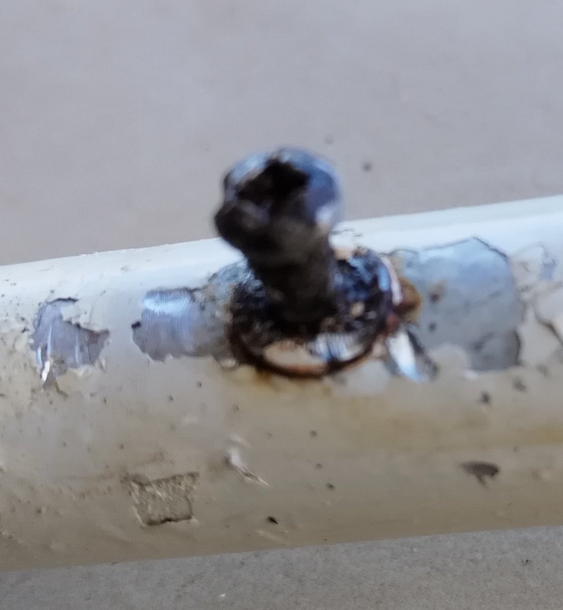

Joshua21 Δημοσ. 29 Οκτωβρίου 2023 Δημοσ. 29 Οκτωβρίου 2023 40 minutes ago, manoslevendaki said: εχω δοκιμάσει περσινά κατσαβίδι Μάλλον θέλει φετινά 😜 Σοβαρά τώρα, η υποδοχή μοιάζει ψιλοκατεστραμμένη, και να βρεις το σωστό εργαλείο (μάλλον τετράγωνη μύτη) δύσκολα θα καταφέρεις να κάνεις κάτι. Το πιο εύκολο είναι να πιάσεις το κεφάλι της βίδας με καμιά σκύλα: Επίσης αν δεν ξεβιδώσει εύκολα θα πρέπει να την ζεστάνεις με κανα φλόγιστρο. 1
Ukforthemoment Δημοσ. 29 Οκτωβρίου 2023 Δημοσ. 29 Οκτωβρίου 2023 Πολλές φορές βοηθάει να βιδώσεις ένα ελαχιστο πριν ξεβιδώσεις. 1
manoslevendaki Δημοσ. 29 Οκτωβρίου 2023 Μέλος Δημοσ. 29 Οκτωβρίου 2023 1 ώρα πριν, nickol-us είπε Είναι συγκολλημένη ή απλά έχει "σφίξει"; Έχεις κανένα φλόγιστρο να τη ζεστάνεις-πυρώσεις; Καμιά γκαζοτανάλια επίσης μπορεί να κάνει δουλειά πέρα από τα κατσαβίδια. Υπόψιν όταν τελειώσεις η βίδα θα είναι άχρηστη δεν ειναι συγκολλημενη απλα ειναι πολυ σφιχτει του με πενσα δεν μπορω να την βγαλω εαν την πυρωσω μετα τι να κανω επισεις σας ειναι η βιδα αρχηστη οταν την βγαλω θα παρω αλλη 1 ώρα πριν, Haldol είπε Η βίδα μου φαίνεται τετράγωνη (Robertson), όχι κάποια συνηθισμένη. Δε ξεβιδώνει δηλαδή με απλό κατσαβίδι (ίσιο ή σταυρό). ναι δεν δεν πιάνει το κατσαβίδι
nickol-us Δημοσ. 29 Οκτωβρίου 2023 Δημοσ. 29 Οκτωβρίου 2023 11 λεπτά πριν, manoslevendaki είπε δεν ειναι συγκολλημενη απλα ειναι πολυ σφιχτει του με πενσα δεν μπορω να την βγαλω εαν την πυρωσω μετα τι να κανω επισεις σας ειναι η βιδα αρχηστη οταν την βγαλω θα παρω αλλη Το ζέσταμα βοηθάει να ξεκολλήσει η βίδα. Οι βρωμιές θα μαλακώσουν ενώ με στη διαστολή θα "αποκολληθεί" κατά κάποιο τρόπο. Μετά απλά προσπαθείς να την ξεβιδώσεις πάλι. Γκαζοτανάλια δίνει μεγαλύτερο μοχλό και καλύτερο σφίξιμο, αν υπάρχει προτίμησέ τη
manoslevendaki Δημοσ. 29 Οκτωβρίου 2023 Μέλος Δημοσ. 29 Οκτωβρίου 2023 51 λεπτά πριν, Ukforthemoment είπε Πολλές φορές βοηθάει να βιδώσεις ένα ελαχιστο πριν ξεβιδώσεις. το εχω κανει τιποτα
Joshua21 Δημοσ. 29 Οκτωβρίου 2023 Δημοσ. 29 Οκτωβρίου 2023 24 minutes ago, manoslevendaki said: δεν ειναι συγκολλημενη απλα ειναι πολυ σφιχτει του με πενσα δεν μπορω να την βγαλω εαν την πυρωσω μετα τι να κανω επισεις σας ειναι η βιδα αρχηστη οταν την βγαλω θα παρω αλλη ναι δεν δεν πιάνει το κατσαβίδι Λογικό είναι να μην μπορείς να την πιάσεις γερά με πένσα, για αυτό σου προτείναμε να χρησιμοποιήσεις γκαζοτανάλια ή σκύλα. Το πύρωμα θα βοηθήσει στο να ξεβιδώσει χωρίς να σπάσει.
Amaretos Δημοσ. 29 Οκτωβρίου 2023 Δημοσ. 29 Οκτωβρίου 2023 Εξωλκεα βίδας θες https://www.itools.gr/accessories/trypania/εξωλκεισ/εξωλκεασ-χαλασμενων-βιδων-σετ-5τεμ-detail
Joshua21 Δημοσ. 29 Οκτωβρίου 2023 Δημοσ. 29 Οκτωβρίου 2023 1 minute ago, Amaretos said: Εξωλκεα βίδας θες https://www.itools.gr/accessories/trypania/εξωλκεισ/εξωλκεασ-χαλασμενων-βιδων-σετ-5τεμ-detail Καμία σχέση, ο εξολκέας χρησιμεύει μόνο στην περίπτωση που το κεφάλι της βίδας είναι πρόσωπο με την επιφάνεια στην οποία έχει βιδωθεί και είναι αδύνατο να το πιάσεις με κάποιο εργαλείο.
