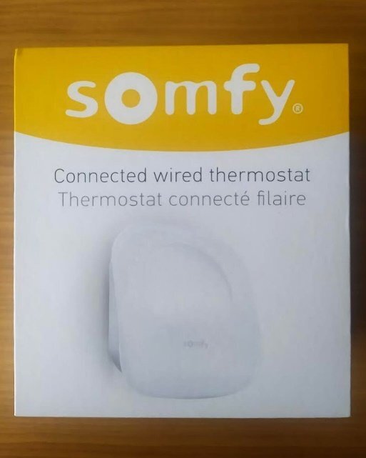

News Editors insomnia.gr Δημοσ. 27 Οκτωβρίου 2023 News Editors Δημοσ. 27 Οκτωβρίου 2023 Η ΕΕΤΤ ενημερώνει το καταναλωτικό κοινό για τα μέτρα απαγόρευσης διάθεσης στην αγορά του ραδιοεξοπλισμού με την ονομασία “SOMFY Connected wired thermostat”. Για το συγκεκριμένο προϊόν, μετά από έλεγχο ως προς τις απαιτήσεις της Οδηγίας 2024/53/EΕ που έχει εναρμονισθεί στην ελληνική νομοθεσία με το ΠΔ 98/2017, διαπιστώθηκαν τυπικές μη συμμορφώσεις. Αφού μετά από επανειλημμένα αιτήματα της ΕΕΤΤ, οι τυπικές μη συμμορφώσεις δεν αναιρέθηκαν στο σύνολό τους, η ΕΕΤΤ έλαβε την Απόφαση 1082/1/04-09-2023 με θέμα «Απαγόρευση διαθεσιμότητας στην αγορά του προϊόντος με την εμπορική ονομασία “SOMFY Connected wired thermostat” που κατασκευάζεται από την εταιρεία “Somfy Activities SA”, η οποία δημοσιεύθηκε στο ΦΕΚ Β/5820/05-10-2023. Λαμβάνοντας υπόψη τις παραπάνω αποφάσεις, καλούνται οι σχετικοί οικονομικοί φορείς να παύσουν τη διάθεση στην αγορά του εν λόγω προϊόντος. 1 1 1

Πέτρος Δημοσ. 29 Οκτωβρίου 2023 Δημοσ. 29 Οκτωβρίου 2023 Ενσύρματος δεν είναι αυτός? "Ραδιοεξοπλισμός"?
JPaxilleas Δημοσ. 29 Οκτωβρίου 2023 Δημοσ. 29 Οκτωβρίου 2023 (επεξεργασμένο) Καταρχήν δεν είναι η Οδηγία 2024/53/EΕ αλλά η οδηγία 2014/53/EΕ (εδώ), πρώτον γιατί ακόμα δεν έχει έρθει το 2024 😃 και δεύτερον ένα Προεδρικό διάταγμα πρέπει να έπεται μιας οδηγίας [Π.Δ.98/2017 ΦΕΚ: 139/Α/20.09.2017 - Εναρμόνιση της Ελληνικής Νομοθεσίας προς την Οδηγία 2014/53/ΕΕ του Ευρωπαϊκού Κοινοβουλίου και του Συμβουλίου της 16ης Απριλίου 2014 (ΕΕ L 153/22.05.2014) σχετικά με την διαθεσιμότητα ραδιοεξοπλισμού στην αγορά και την κατάργηση της Οδηγίας 1999/5/ΕΚ)]. Σύμφωνα με την οδηγία Άρθρο 2 - Ορισμοί, παραγ. 1, εδάφ. 1) ορίζεται ως «ραδιοεξοπλισμός»: ηλεκτρικό ή ηλεκτρονικό προϊόν που εκούσια εκπέμπει και/ή λαμβάνει ραδιοκύματα για σκοπούς ραδιοεπικοινωνίας και/ή ραδιοπροσδιορισμού, ή ηλεκτρικό ή ηλεκτρονικό προϊόν που πρέπει να συμπληρωθεί με εξάρτημα, όπως π.χ. κεραία, ώστε εκούσια να εκπέμπει και/ή να λαμβάνει ραδιοκύματα για σκοπούς ραδιοεπικοινωνίας και/ή ραδιοπροσδιορισμού. Σύμφωνα με το Recital 6 "Για να διασφαλιστεί η αποτελεσματική χρήση του ραδιοφάσματος ώστε να αποφευχθούν οι επιβλαβείς παρεμβολές, ο εξοπλισμός αυτός θα πρέπει να εμπίπτει στο πεδίο εφαρμογής της παρούσας οδηγίας." Σύμφωνα με τον Νόμο 4070/2012 (εδώ), Άρθρο 2 - Ορισμοί, Α. Ορισμοί ηλεκτρονικών επικοινωνιών (Ευρωπαϊκού δικαίου), στοιχείο κγ) ορίζονται ως «Επιβλαβείς παρεμβολές»: Οι παρεμβολές οι οποίες θέτουν σε κίνδυνο τη λειτουργία υπηρεσίας ραδιοπλοήγησης ή άλλων υπηρεσιών ασφαλείας, καθώς και αυτές που με οποιονδήποτε άλλο τρόπο υποβαθμίζουν σοβαρά, εμποδίζουν ή επανειλημμένα διακόπτουν μία υπηρεσία ραδιοεπικοινωνιών που λειτουργεί σύμφωνα με τους ισχύοντες διεθνείς, κοινοτικούς ή εθνικούς κανονισμούς. Ως εκ τούτου, η επιτροπή μετά από έλεγχο, προφανώς διαπίστωσε ότι το εν λόγω προϊόν δεν εμπίπτει στο πεδίο εφαρμογής της οδηγίας και του προεδρικού διατάγματος (εδώ) και δημιουργεί, είτε με κάποιο τρόπο «Επιβλαβείς παρεμβολές», ή με κάποιον άλλο τρόπο δε συμμορφώνεται με την οδηγία και την υφιστάμενη νομοθεσία. Επεξ/σία 30 Οκτωβρίου 2023 από JPaxilleas 3 5
filipprin Δημοσ. 31 Οκτωβρίου 2023 Δημοσ. 31 Οκτωβρίου 2023 Ξανα μανα Ενσυρματος δεν ειναι αυτος???? Στις 27/10/2023 στις 11:39 ΠΜ, insomnia.gr είπε Στις 27/10/2023 στις 11:39 ΠΜ, insomnia.gr είπε Λαμβάνοντας υπόψη τις παραπάνω αποφάσεις, καλούνται οι σχετικοί οικονομικοί φορείς να παύσουν τη διάθεση στην αγορά του εν λόγω προϊόντος.
JPaxilleas Δημοσ. 31 Οκτωβρίου 2023 Δημοσ. 31 Οκτωβρίου 2023 Στην Απόφαση 1082/1/04-09-2023 της ΕΕΤΤ (εδώ – στις τέσσερις πρώτες σελίδες) περιγράφονται ακριβώς οι λόγοι της μη συμμόρφωσης και ως εκ τούτου της απόφασης της EETT. Tο προϊόν με την εμπορική ονομασία «SOMFY Connected wired thermostat», είναι τύπος συσκευής Έξυπνος θερμοστάτης Wi-Fi και άρα θεωρείται ασύρματο (χρησιμοποιεί Wi-Fi, άρα ραδιοκύματα - στις συχνότητες 2,4 GHz ή 5 GHz - για να συνδέσει την κύρια συσκευή με άλλη συσκευή π.χ. το thermostat gateway του προϊόντος ή το κινητό).
filipprin Δημοσ. 31 Οκτωβρίου 2023 Δημοσ. 31 Οκτωβρίου 2023 (επεξεργασμένο) To wifi που ακριβως παραβιαζει το φασμα και ποιο φασμα????? Η somfy εινα επώνυμη και απο τις καλυτερες στο είδος με 100 αδες παρομοια προιοντα στην Ελλαδα χωρίς κανενα προβλημα. Εγω απο τα λιγα που διαβασα καταλαβα οτι απο τα εγραφα που προσκομιστηκαν για το προιον δεν μπορεσαν να αποδειξουν την συμορφωση του με την ελληνική νομοθεσια .Το προβλημα ηταν η ελλιπείς τεκμηρίωση των χαρακτηριστικων του προϊόντος απο τον εισαγωγεα και οχι το προιον Επεξ/σία 31 Οκτωβρίου 2023 από filipprin 1
JPaxilleas Δημοσ. 31 Οκτωβρίου 2023 Δημοσ. 31 Οκτωβρίου 2023 Που αναφέρθηκε ότι το Wi-Fi παραβιαζει το φασμα και ποιο φασμα; Αναφέρθηκε το Wi-Fi για να επισημανθεί για ποιο λόγο η συσκευή εντάσσεται στο πλαίσιο της σχετικής νομοθεσίας. Παράλληλα, επισημάνθηκε το εξής "Ως εκ τούτου, η επιτροπή μετά από έλεγχο, προφανώς διαπίστωσε ότι το εν λόγω προϊόν δεν εμπίπτει στο πεδίο εφαρμογής της οδηγίας και του προεδρικού διατάγματος και δημιουργεί, είτε με κάποιο τρόπο «Επιβλαβείς παρεμβολές», ή με κάποιον άλλο τρόπο δε συμμορφώνεται με την οδηγία και την υφιστάμενη νομοθεσία". Το είπες μόνο σου. Ήταν ελλιπείς η τεκμηρίωση των χαρακτηριστικων του προϊόντος απο τον εισαγωγεα και οχι το προιον. Το ότι δε συμμορφώνεται με την οδηγία και την υφιστάμενη νομοθεσία (Π.Δ.), δηλαδή με μη τυπικές συμμορφώσεις, προφανώς δε σημαίνει ότι το προϊόν είναι κακό (αυτό θεωρώ προκύπτει επίσης ξεκάθαρα και από την ίδια την απόφαση). Παράλληλα, ζούμε μέσα σε ένα κόσμο που είναι γεμάτο Wi-Fi 😀 το οποίο είναι φυσικά ακίνδυνο. Μια και το έφερε η κουβένατα η συχνότητα των Wi-Fi συσκευών που χρησιμοποιούμε κατά κόρον όλοι μας, βρίσκεται μεταξύ των 2.4 και 5 GHz. Όσον αφορά στο ηλεκτρομαγνητικό φάσμα, βρίσκεται ανάμεσα στα κινητά και το τηλεκοντρόλ μας και αποφεύγοντας πολλές τεχνικές λεπτομέρειες, απέχει κατά πολύ από εκείνες τις ακτινοβολίες που μπορούν να προξενήσουν προβλήματα στον άνθρωπο. Να το πω διαφορετικά, από άποψη ακτινοβολίας, κινδυνεύουμε περισσότερο όταν περπατάμε στο δρόμο μια ηλιόλουστη μέρα ή καθόμαστε με τις ώρες στην παραλία το καλοκαίρι, από το να είμαστε εκτεθειμένοι στην ακτινοβολία του Wi-Fi. Τώρα επειδή υπάρχουν και άλλες συκευές που χρησιμοποιούν το ίδο εύρος συχνοτήτων και κάποιος μπορεί να πει γιατί αυτές είναι επικύνδυνες, να αναφερθεί ότι η διαφορά είναι στην ισχύ της ακτινοβολίας και στο που οι συσκευές την εστιάζουν. 1
