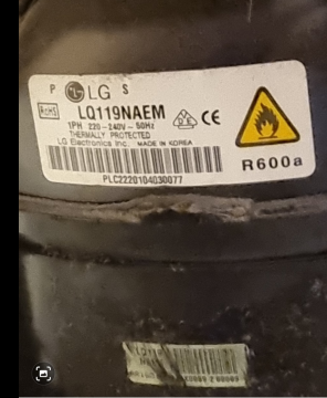

hp8 Δημοσ. 26 Οκτωβρίου 2023 Δημοσ. 26 Οκτωβρίου 2023 1 ώρα πριν, [email protected] είπε Είναι μια λογική τιμή πιστεύετε, δεν μπορώ να βρω κάτι σχετικό ξεκινάς από τα εύκολα Τραβάς το ψυγείο και φωτο το κομπρεσέρ πχ Spoiler Ψάχνεις να δεις περίπου πόσο κάνει Υπολογίζεις φρεον - φίλτρο - αισθητήρα και αποφασίζεις
Demora Δημοσ. 26 Οκτωβρίου 2023 Μέλος Δημοσ. 26 Οκτωβρίου 2023 (επεξεργασμένο) 7 λεπτά πριν, hp8 είπε ξεκινάς από τα εύκολα Τραβάς το ψυγείο και φωτο το κομπρεσέρ πχ Εμφάνιση κρυμμένου περιεχομένου Ψάχνεις να δεις περίπου πόσο κάνει Υπολογίζεις φρεον - φίλτρο - αισθητήρα και αποφασίζεις Σε ευχαριστώ για την απάντηση. Δυστυχώς το μοτερ αν καταλαβαίνω σωστά βρίσκεται μέσα στην κατάψυξη πίσω από τον τοίχο. Είχα καταφέρει να ανοίξω ένα κάλυμμα για να ξεβουλώσω παλαιότερα το σωληνάκι αλλά για το μοτερ δεν έχω εύκολη πρόσβαση και δεν θα ήθελα να προκαλέσω περισσότερη βλάβη λόγω έλλειψης γνώσεων, κοινώς να σπάσω τίποτα αν προσπαθήσω να το βγάλω κουλά. Με βάση το μοντέλο έχω κάνει αναζήτηση ακόμα και σε άλλες γλώσσες-περιοχές, αλλά δεν μπορώ να βρω πληροφορία σχετικά με το τι μοτερ θέλει και επειδή είναι παλιό μοντέλο δεν μπορώ να βρω manual ή κάτι σχετικό. https://www.plus4u.gr/showitem.php?ID=102040047 το μόνο σχετικό δυστυχώς που μπορώ να βρω για αυτο το ψυγείο είναι αυτό το λινκ, γι αυτό κατέφυγα και στο forum του insomnia . Επεξ/σία 26 Οκτωβρίου 2023 από [email protected]
hp8 Δημοσ. 26 Οκτωβρίου 2023 Δημοσ. 26 Οκτωβρίου 2023 1 λεπτό πριν, [email protected] είπε αλλά δεν μπορώ να βρω πληροφορία σχετικά με το τι μοτερ θέλει και επειδή είναι παλιό μοντέλο Ο μάστορας δεν τράβηξε το ψυγείο για να τσεκάρει το μοτέρ ? Μήπως έχει δίκιο ο Maurikycli για τον γκικα ?
Demora Δημοσ. 26 Οκτωβρίου 2023 Μέλος Δημοσ. 26 Οκτωβρίου 2023 2 λεπτά πριν, hp8 είπε Ο μάστορας δεν τράβηξε το ψυγείο για να τσεκάρει το μοτέρ ? Μήπως έχει δίκιο ο Maurikycli για τον γκικα ? Το τράβηξε, δεν είναι ο Γκίκας παιδία!! Μη πάρει μπάλα αθώο, τουλάχιστον στην συγκεκριμένη. Αλλά δεν είναι το εξωτερικό, το κομπρεσερ που πρεπει να αλλάξει. Μάλλον λέγετε μοτερ κυκλοφορίας αέρα που βρίσκεται εσωτερικά αυτό που έχει χαλάσει.
