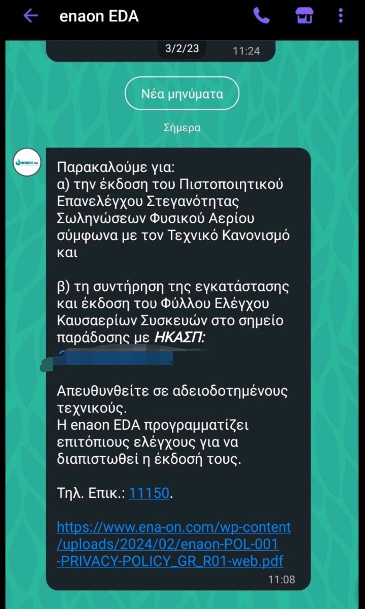

johnnyman Δημοσ. 10 Ιουνίου 2024 Δημοσ. 10 Ιουνίου 2024 Καλημέρα παιδιά. Σήμερα ήρθε αυτό το μνμ στο viber. Τι ακριβώς ειναι αυτό? Έχει έρθει σε κανέναν άλλο? Το σπίτι το νοικιάζω. Είναι υποχρέωση του ιδιοκτήτη? Μένω Θεσσαλονίκη συκιές.
