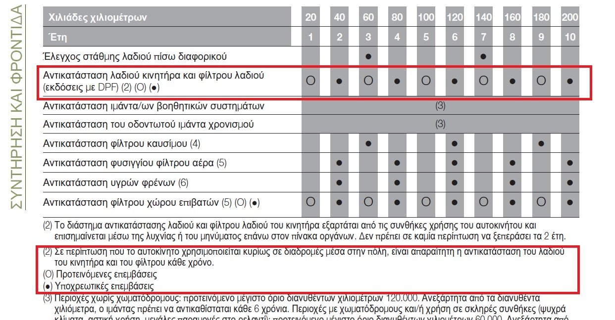

theopan Δημοσ. 25 Οκτωβρίου 2023 Δημοσ. 25 Οκτωβρίου 2023 (επεξεργασμένο) 14 λεπτά πριν, iageogr είπε Καταρχην, απαντωντας στον TS, θα ελεγα πως δεν υπαρχει καποιο θεμα (περα του οτι εκεινη την εποχη μαλλον εχασε την εγγυηση ο τοτε αγοραστης/ιδιοκτητης) και θα συνιστούσα να μην το ψηρίζεις τόσο πολύ γιατι το αποτελεσμα θα ειναι να αγχόνεσε (χωρις ουσιαστικο λογο) και να ξοδευεις χρηματα (νομιζοντας πως κανεις καλυτερη συντηριση) Φιλε theopan πες μας τη μαρκα (και το ακριβως μοντελο ή προδιαγραφες) για τα λαδια που προτεινονται για 2 χρονια ή 40000χλμ αν ειναι ευκολο! (εγω ειχα μεινει σε λαδια που προτεινονται για 2 χρονια ή 30000χλμ.) Selenia WR Forward Diesel 0W-20 σε Multijet 2 μοτέρ (το 1.6 έχω αλλά το ίδιο προτείνεται και για το 2λιτρο). Βλέπεις το screenshot κι εμένα μου έκανε εντύπωση όταν το πρόσεξα. Είχα μείνει στα λόγια του αρχιμηχανικού στο εξουσιοδοτημένο στο 1ο σέρβις "λάδια κάθε χρόνο ή κάθε 20κ χλμ. Θα σας τα αλλάξουμε και ενδιάμεσα αν μας το φέρετε αλλά δεν υπάρχει απολύτως κανένας λόγος. Είναι πεταμένα λεφτά.". Ένας τύπος πρόσφατα στο γκρουπ που συζητάμε για τα αμάξια μας ισχυριζόταν στα σοβαρά ότι ξέρει καλύτερα αυτός και του κάνει καλό που βάζει 5W40 αντί για 0W20 ή 0W30 το πολύ που συνίσταται! Προσπαθούσε να μας πείσει ότι αυτός έχει δίκιο κιόλας! Για σύγχρονο μοτέρ με μηδενικές ανοχές (δεν ανοίγεται καν -αξιόπιστα- αν πάθει κάτι, απλά το πετάς) να του ρίχνω δηλαδή ...βαλβολίνη συγκριτικά και όλα καλά θα πάνε κατά τη γνώμη κάτι τέτοιων. Αρκεί που τα αλλάζουν ...νωρίς! Επεξ/σία 25 Οκτωβρίου 2023 από theopan
