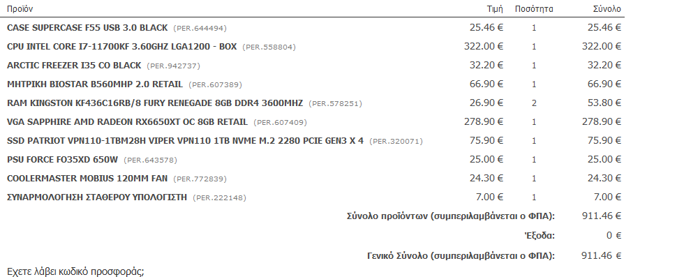

lpkoji Δημοσ. 24 Οκτωβρίου 2023 Δημοσ. 24 Οκτωβρίου 2023 Θέλω να πάρω στον υπολογιστή της εικόνας. Υπάρχει κάποιο πρόβλημα συμβατότητας με την μητρική και τα άλλα κομμάτια? Ευχαριστώ.
Apaleytos80 Δημοσ. 24 Οκτωβρίου 2023 Δημοσ. 24 Οκτωβρίου 2023 Εχει αρκετα κομματια "χειροβομβίδες" μεσα στο build. Θα σου δωθουν καλυτερες προτασεις στο νημα. 2
TopCLR Δημοσ. 24 Οκτωβρίου 2023 Δημοσ. 24 Οκτωβρίου 2023 (επεξεργασμένο) Χωρίς να είμαι "ειδικός"! α) Ο συνδυασμός 11700KF + RX6650XT + τροφοδοτικό Force των 25€ μπορεί άνετα να σου δώσει ένα πυροτέχνημα που θα πληρώσεις ακριβά! β) Η ψήκτρα του επεξεργαστή (Arctic Freezer I35 CO) έχει ύψος 158mm και το κουτί που διάλεξες χωράει μέχρι 145mm! Δεν χωράει στο κουτί. γ) Ο 11700KF πάνω στην Biostar B560 με τα 3-4 VRM τροφοδοσίας δεν φαίνεται να "ταιριάζει". Κουμπώνει μεν αλλά θα υπολειτουργεί. Επίσης και μια "κακία" από μέρους μου. Αντί να πάρεις κουτί των 26€ και έναν ανεμιστήρα των 24€(!) γιατί δεν παίρνεις ένα κουτί των 50€ που θα είναι και καλύτερο; Γράψε τι ζητάς από τον υπολογιστή που θέλεις (προγράμματα, χρήση) και τι λεφτά μπορείς να δώσεις για να σου προτείνουν ένα πιο ισορροπημένο σύνολο. Επεξ/σία 24 Οκτωβρίου 2023 από TopCLR 3
nickol-us Δημοσ. 24 Οκτωβρίου 2023 Δημοσ. 24 Οκτωβρίου 2023 Το τζόκερ να έριχνες...περισσότερα θα έπιανες....! Άκυρη σύνθεση, πολύ αταίριαστες επιλογές, αν θες βοήθεια δώσε στοιχεία (ζητούμενα, budget, δυνατότητα συναρμολόγησης κοκ) 3
lpkoji Δημοσ. 24 Οκτωβρίου 2023 Μέλος Δημοσ. 24 Οκτωβρίου 2023 (επεξεργασμένο) Ευχαριστω για τις απαντησεις. Θέλω να φτιάξω ενα pc για gaming γυρω στα 900-1000. Είναι αυτο εφικτό για το συνδιασμο 11700KF + RX6650XT? Με κάποια αλλη μητρική και καλύτερο κουτί/τροφοδοτικό? Τα case, τροφοδοτικα κλπ τα ανέγραψα από ένα έτοιμο built innovator απο το eshop, γι αυτο είναι λίγο ακυρα. edit: σχετικά με τη δυνατότητα συναρμολόγισης, λέει ότι την κάνει το μαγαζι, δε θα μποούσα μονος μου Επεξ/σία 24 Οκτωβρίου 2023 από lpkoji
TopCLR Δημοσ. 24 Οκτωβρίου 2023 Δημοσ. 24 Οκτωβρίου 2023 Μόλις τώρα, lpkoji είπε έτοιμο built innovator απο το eshop Η συνταγή της επιτυχίας! Πέρα από την πλάκα εκτός από τις άσχημες σε υποσυστήματα έτοιμες συνθέσεις έχει και κάπως τσιμπημένες τιμές. Υπάρχει λόγος να επιμείνεις σε 11700KF ή στο eshop ως κατάστημα; 1
lpkoji Δημοσ. 24 Οκτωβρίου 2023 Μέλος Δημοσ. 24 Οκτωβρίου 2023 Η απάντηση είναι οχι και στα 2, θα μπορούσες να μου προτίνεις κάτι άλλο? Το σημαντικό για μένα είναι να κάνουν τη συναρμολόγηση αυτοί όμως, γι αυτο θεώρησα το eshop ως πιο αξιόπιστο.
Ntinaras Δημοσ. 24 Οκτωβρίου 2023 Δημοσ. 24 Οκτωβρίου 2023 1 ώρα πριν, lpkoji είπε Θέλω να πάρω στον υπολογιστή της εικόνας. Υπάρχει κάποιο πρόβλημα συμβατότητας με την μητρική και τα άλλα κομμάτια? Ευχαριστώ. 322 για εναν επεξεργαστη, και ολο το υπολοιπο build ειναι για πεταμα... γυρνα σε am4, βαλε εναν 5600, και με τα ρεστα βελτιωσε τα υπολοιπα. Εκτος κι αν θες να χαιρεσαι και να φλεξαρεις στους φιλους σου πως εχεις i7
lpkoji Δημοσ. 24 Οκτωβρίου 2023 Μέλος Δημοσ. 24 Οκτωβρίου 2023 35 λεπτά πριν, Ntinaras είπε γυρνα σε am4, βαλε εναν 5600, και με τα ρεστα βελτιωσε τα υπολοιπα. Κάτι τέτοιο έχει περισσότερο νόημα?

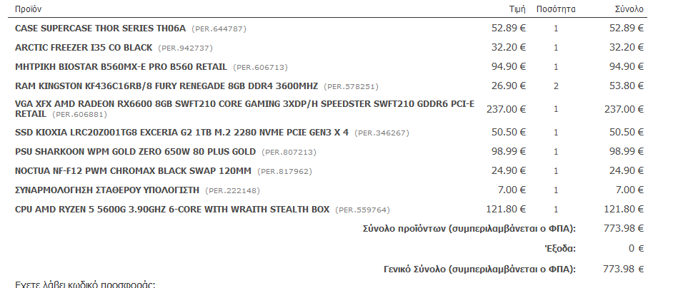

TopCLR Δημοσ. 24 Οκτωβρίου 2023 Δημοσ. 24 Οκτωβρίου 2023 26 λεπτά πριν, lpkoji είπε Κάτι τέτοιο έχει περισσότερο νόημα? Όχι. Δεν μπαίνει ο 5600G στην μητρική Biostar Β560ΜΧ, ούτε φυσικά αυτή η Freezer I35 στον 5600G! 1
nickol-us Δημοσ. 24 Οκτωβρίου 2023 Δημοσ. 24 Οκτωβρίου 2023 Το budget (900-1000€) περιλαμβάνει και την οθόνη; Βλέπω πως οτι build φτιάχνεις φτάνει χαμηλότερα. Ο στόχος είναι gaming σε 1080p; 1
Chris2756 Δημοσ. 24 Οκτωβρίου 2023 Δημοσ. 24 Οκτωβρίου 2023 Eτοιμες συνθεσεις innovator και turboX.Τhe perfect digital bomb. Αξιοπιστια και e-shop, καμια σχεση. Το σημερινο e-shop δεν ειναι αυτο που γνωριζαμε πριν 10-15 χρονια. Μετα noctua ψυκτρα και force τροφοδοτικο. Ταβανι με δαπεδο. Λυπισου τα λεφτουδακια που θα; πεταξεις και τα νευρα σου που θα σπασουν. Ακουσε τα παιδια εδω που παιζουν την αγορα στα δακτυλα, φιλε μου, και τις συνθεσεις που προτεινουν και θα ευχαριστηθεις στο επακρο το πισακι που θα στεισεις με τις υποδειξεις τους. Σου ευχομαι καλες αγορες 3
nickol-us Δημοσ. 24 Οκτωβρίου 2023 Δημοσ. 24 Οκτωβρίου 2023 2 λεπτά πριν, lpkoji είπε Χωρις οθόνη, ναι gaming σε 1080p. Χωρίς ιδιαίτερες εκπτώσεις, σχετική παραφωνία το κουτί που χωράει μέχρι m-atx μητρικές. Full complet build που λένε, μπορείς να το ρίξεις αρκετά χρηματικά, αν κοιτάξεις και σε άλλα καταστήματα σίγουρα υπάρχουν αρκετές εναλλακτικές. Γενικά είναι δύσκολη περίοδος, το hardware έχει αρχίσει και τσιμπάει προς τα πάνω, ενώ τα καταστήματα που στήνουν είναι σχετικά λίγα και όχι με τις καλύτερες τιμές. Ακόμη μια σύνθεση από mgmanager σε amd, υπολόγισε οτι ζητούν ~50€ για συναρμολόγηση 3
lpkoji Δημοσ. 24 Οκτωβρίου 2023 Μέλος Δημοσ. 24 Οκτωβρίου 2023 (επεξεργασμένο) Ευχαριστω για την απαντηση, το πρωτο built ειναι καλο 12400 με rx 6650 νομιζω ειμαι οκ. (Στη δευτερη συνθεση δε φαινεται το κουτί αλλα φανταζομαι ειναι γυρω στα 70) Δυο ερωτησεις, αξιζει η αναβαθμιση σε ραμ 32 gb (αντι 16); Επίσης αξιζει να ριξω το μπατζετ με φτηνοτερο ssd πχ SSD PATRIOT P210S1TB25 P210 1TB 2.5'' SATA στα 42Ε? Ειναι και οι 2 1ΤΒ, θα εχει κάποια διαφορα; Επεξ/σία 25 Οκτωβρίου 2023 από lpkoji
