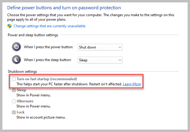

comfuzio Δημοσ. 21 Οκτωβρίου 2023 Δημοσ. 21 Οκτωβρίου 2023 Κλείσε το fast boot από το power options ή όταν πατάς Shutdown να το κάνεις με πατημένο το Shift key. Επίσεις κάπου είχα δει video του LTT όπου έλεγε ότι καλύτερα να βγάζεις τον φορτιστή και μετά να το κλείνεις έτσι ώστε το λειτουργικό να ξέρει ότι δεν είναι σε παροχή ρεύματος, αλλιώς αν το έχεις στο ρεύμα και το κλείσεις και βγάλεις τον φορτιστή, τότε αυτό νομίζει ότι είναι ακόμα στο ρεύμα και κάνει κάποια background tasks

-WISE- Δημοσ. 21 Οκτωβρίου 2023 Μέλος Δημοσ. 21 Οκτωβρίου 2023 1 ώρα πριν, comfuzio είπε Κλείσε το fast boot από το power options ή όταν πατάς Shutdown να το κάνεις με πατημένο το Shift key. Επίσεις κάπου είχα δει video του LTT όπου έλεγε ότι καλύτερα να βγάζεις τον φορτιστή και μετά να το κλείνεις έτσι ώστε το λειτουργικό να ξέρει ότι δεν είναι σε παροχή ρεύματος, αλλιώς αν το έχεις στο ρεύμα και το κλείσεις και βγάλεις τον φορτιστή, τότε αυτό νομίζει ότι είναι ακόμα στο ρεύμα και κάνει κάποια background tasks Οκ, το απενεργοποίησα. Διαβάζοντας είδα ότι αρκετοί το προτείνουν αυτό. Γενικά όσο το χρησιμοποιώ δεν το έχω στην πρίζα για να μην τα παίξει η μπαταρία. Οπότε κάνω τη δουλειά μου και το κλείνω χωρίς να το έχω ταυτόχρονα στη φόρτιση. 1 ώρα πριν, micos000 είπε Όταν το τερματίζεις το βγάζεις και από το ρεύμα ή το αφήνεις συνδεμένο; Μήπως έχει οριστεί στις ρυθμίσεις ενέργειας (WINDOWS+R και powercfg.cpl) να μην γίνεται τερματισμός αλλά αναστολή λειτουργίας; Κάτι άλλο που μπορείς να δεις είναι μήπως το λάπτοπ υποστηρίζει φόρτιση συσκευών ακόμα και όταν είναι τερματισμένο; Αφαίρεσε όλα τα usb όταν το κλείνεις. Τέλος, μήπως το λάπτοπ ενεργοποιείτε μόνο του για κάποιον λόγο όταν το έχεις αποθηκευμένο; Δεν το τερματίζω με τον φορτιστή επάνω. Αυτή την επιλογή που λες δεν την βρίσκω δυστυχώς. Σε ποιο κατηγορία τη βρίσκω. Θεωρώ πάντως πως κλείνει κανονικά γιατί όταν το ενεργοποιώ δεν κρατάει ανοιχτές τις εφαρμογές και φορτώνει κάτω τα πάντα από την αρχή. Η αλήθεια είναι ότι δεν έχω καμία USB σε χρήση. Μόνο μια κάρτα μνήμης. Αυτό το τελευταίο δεν μπορώ να το ξέρω η αλήθεια είναι. Πώς μπορώ να το παρακολουθώ; 1
