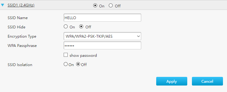

γενικά οι συσκευές που μπαίνουν στο wifi σου επικοινωνούν μεταξύ τους; μήπως στο router σου έχεις ενεργοποιήσει τίποτα σχετικό με isolation;
από τον desktop με το καλώδιο λειτουργεί πάντα ο εκτυπωτής; αν ανοίγει το web interface του εκτυπωτή από το desktop και όχι από το laptop κάτι με το wifi σου ίσως συμβαίνει
κάνε τις δοκιμές σου όπου όλα (κινητό, εκτυπωτής, laptop) να είναι συνδεδεμένα στο router στο ίδιο ssid (διάλεξε πχ το 2.4) και βγάλε εντελώς το extender, μήπως αρχίσει να βγαίνει άκρη
Πού μπορώ να το δώ αυτό με το isolation? Πρίν βάλω αυτόν τον εκτυπωτή, λειτουργούσε άψογα ο προηγούμενος.

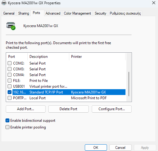

μπορείς να δεις αν η παρακάτω καρτέλα (port properties του εκτυπωτή) συμφωνεί μεταξύ laptop και desktop?
SOLVED: What is the Difference between a TCP/IP Printer Port and a WSD  Printer Port | Up & Running Technologies, Tech How To's
Το λα΄πτοπ δεν βρίσκεται εδώ τώρα. Στον σταθερό έχω αυτό.
Και από το ρούτερ.

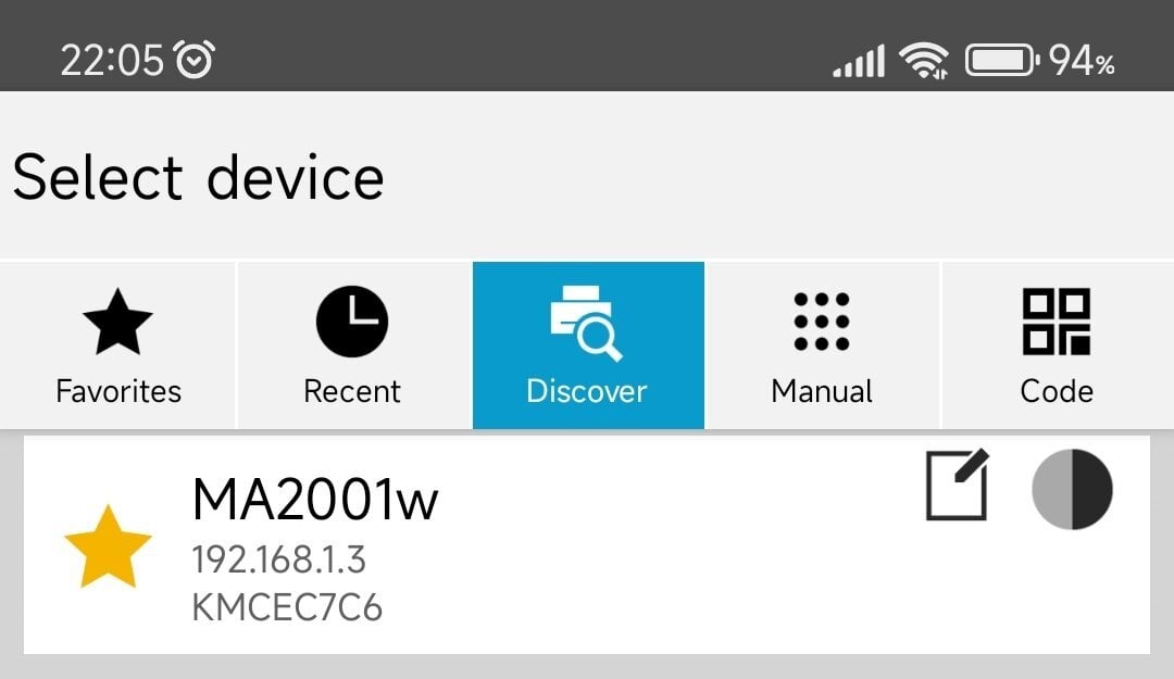

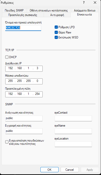

βάλε τον εκτυπωτή ΑΠΟ ΤΟ ΠΑΝΕΛ ΤΟΥ σε μια σταθερή ΙΡ
στο κινητό τον βλέπει στο .3 , στην 1η σελίδα τον είχες στο .56 κ στησε τον σε όλες τις συσκευές εκεί, στην σταθερή ΙΡ.
αφού Ο ΕΚΤΥΠΩΤΗΣ ΜΕΙΝΕΙ ΣΕ ΣΤΑΤΙΚΗ ΙΡ, να μιλήσουμε
αν το σταθερό σου τον ψάχνει αλλού, τι φταίει ?

Σε σταθερή είναι. Η πρώτη φωτογραφία που έχει IP 56 είναι όταν τον είχα σε άλλο δωμάτιο που είχα extender. Τώρα τον έχω δίπλα στο ρουτερ. Χωρίς τον extender γιατί πήγε το μυαλό μου εκεί.
Η μόνη περίπτωση να τυπώσει, είναι από το σταθερό υπολογιστή, ή το λαπτοπ, αν είναι σενδεδεμενα με καλώδιο στο ρουτερ.
Από το λαπτοπ μέσω wifi δεν τυπώνει.
Από το κινητό μέσω του app της kyocera, τυπώνει, αλλά όχι πάντα.

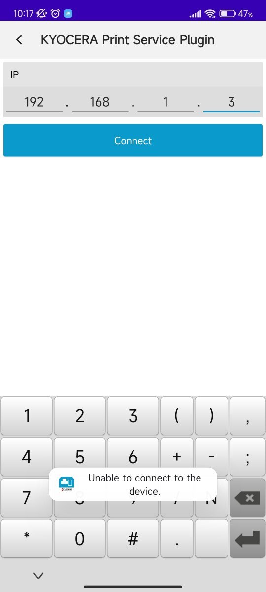

Μόλις δοκίμασα και του κάρφωσα όπως είπες σταθερή IP.
Πρισπαθησα από το κινητό να τον βρω.
Κοίτα τι μου δείχνει.
Μήπως θέλει κάτι άλλο ρύθμιση από εδώ;
