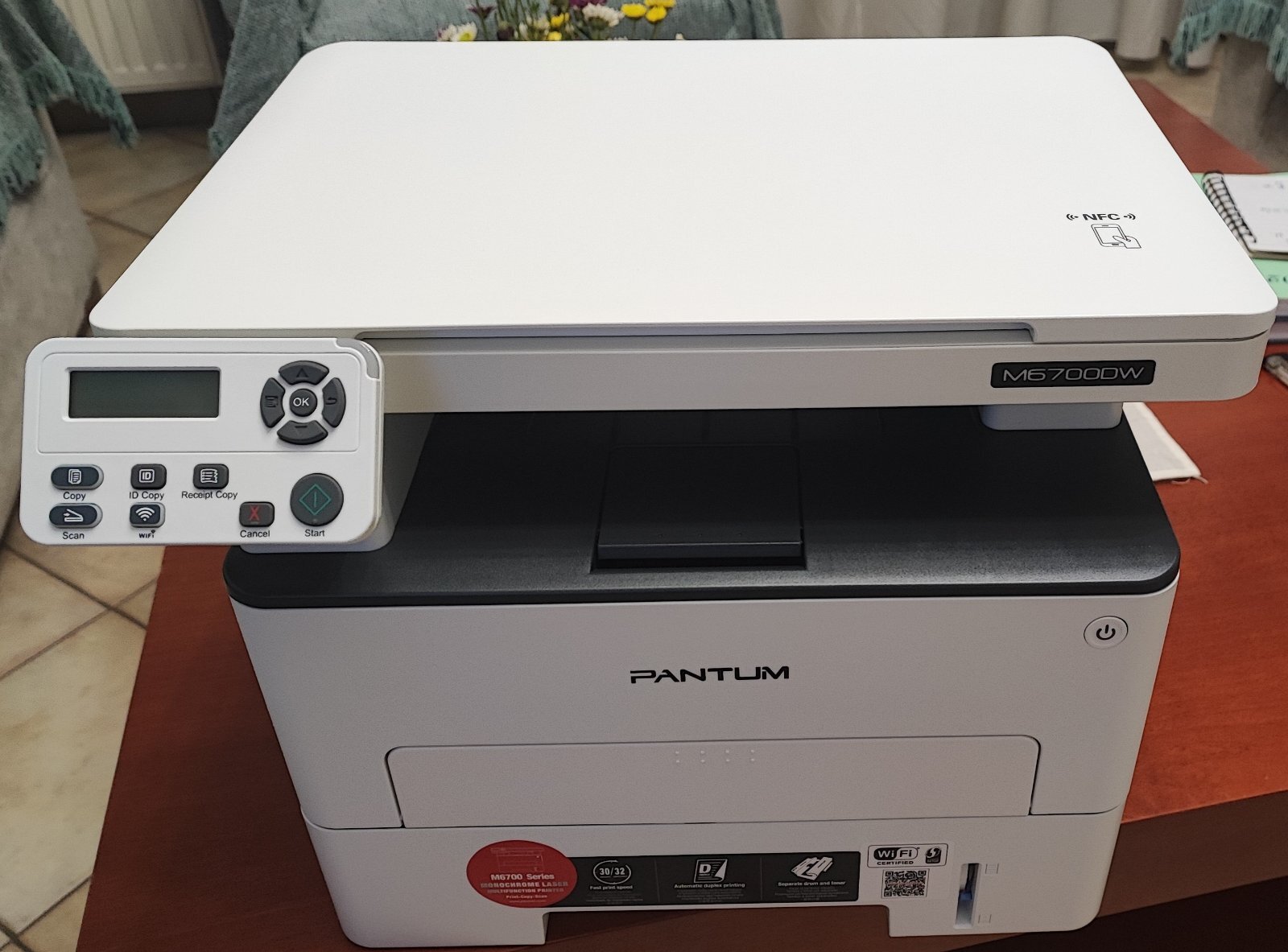

Από τους διαθέσιμους που είχε ετοιμοπράδοτους το κατάστημα στο budget που κινήθηκα, επέλεξα τον pantum m6700dw.

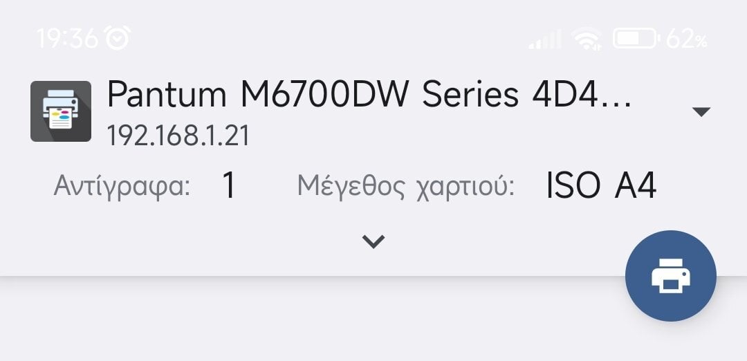

Στήθηκε πριν λίγο, ολα έγιναν σωστά, τυπώνει από παντού, γρήγορος, χωρίς πρόβλημα.
Μόνο το mopria χρειάστηκε και όλα έγιναν σωστά.
Τυπώνει και απευθείας από το gmail χωρίς να χρειάζεται app στο κινητό.

Πάντως φίλοι μου, τα δύο μηχανήματα, η μέρα με τη νύχτα. (Υπέρ του pantum). Μεταλλικό σασσί εσωτερικά, συνδεσιμότητα, ταχύτητα.Για 30€ διαφορά. Δεν το περίμενα. Ελπίζω να αντέξει 2-3 χρόνια...
