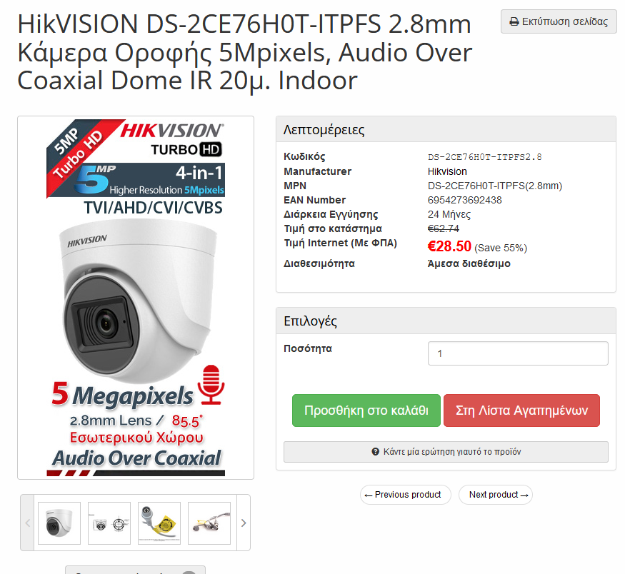

manolis940 Δημοσ. 5 Σεπτεμβρίου 2024 Δημοσ. 5 Σεπτεμβρίου 2024 6 ώρες πριν, lvasilis22 είπε Synology για NAS εγγύηση και παράλληλα μπορείς να κάνεις ένα σορό άλλα πράγματα χωρίς να δώσεις έξτρα λεφτά (VPN server, Plex, File server κτλ) + τις ειδοποίσεις σε mail με attached screenshot από την κίνηση που εντώπισε. Για κάμερες αντί Hikvision θα πήγαινα σε Dahua 5 η 6 Μegapixel με build in microphone για να καταγράφεις και ήχο. Τελέυταία φορά που είχα αγοράσει έπαιζαν σε aliexpress στο 60ρικο. Αν και δεν παίζουν μόνο τα megapixel ρόλο αλλά και άλλες τεχνολογίες ανάλογα και τον χώρο τοποθέτησης όπως για παράδειγμα το WDR, το DNR κτλ που πολλές φορές βέβαια μόνο στο πεδίο μπορείς να τα δεις αλλά ο κανόνας λέει ότι όσο πιο ακριβό τόσο πιο καλό. Από κει και πέρα ενδεικτικά το screenshot είναι από Ελληνικό κατάστημα με μία 5Mp Hikvision με μικρόφωνο στα λιγότερο από 30€
lvasilis22 Δημοσ. 6 Σεπτεμβρίου 2024 Δημοσ. 6 Σεπτεμβρίου 2024 16 ώρες πριν, manolis940 είπε Αν και δεν παίζουν μόνο τα megapixel ρόλο αλλά και άλλες τεχνολογίες ανάλογα και τον χώρο τοποθέτησης όπως για παράδειγμα το WDR, το DNR κτλ που πολλές φορές βέβαια μόνο στο πεδίο μπορείς να τα δεις αλλά ο κανόνας λέει ότι όσο πιο ακριβό τόσο πιο καλό. Από κει και πέρα ενδεικτικά το screenshot είναι από Ελληνικό κατάστημα με μία 5Mp Hikvision με μικρόφωνο στα λιγότερο από 30€ Θα πήγαινα σε POE με ONVIF πρωτόκολλο, με ένα καλώδιο ethernet τα περνάς όλα και ξεμπέρδεψες (data και ρεύμα). Η συγκεκριμένη δε βλέπω να τα διαθέτει αυτά.
manolis940 Δημοσ. 6 Σεπτεμβρίου 2024 Δημοσ. 6 Σεπτεμβρίου 2024 3 ώρες πριν, lvasilis22 είπε Θα πήγαινα σε POE με ONVIF πρωτόκολλο, με ένα καλώδιο ethernet τα περνάς όλα και ξεμπέρδεψες (data και ρεύμα). Η συγκεκριμένη δε βλέπω να τα διαθέτει αυτά. Ένα καλώδιο είναι και των ομοαξονικών καθώς έχει μέσα και το ρεύμα. Αυτό που αλλάζει είναι ότι αντί να κουμπώσεις σε τροφοδοτικό και καταγραφικό θα κουμπώσεις ένα poe switch. Άμα τα βάλεις κάτω έχει αρκετά παραπάνω κόστος καθώς και το poe switch έχουν υψηλό κόστος αλλά και οι κάμερες στα ίδια χαρακτηριστικά είναι ακριβότερες.
lvasilis22 Δημοσ. 6 Σεπτεμβρίου 2024 Δημοσ. 6 Σεπτεμβρίου 2024 9 ώρες πριν, manolis940 είπε Ένα καλώδιο είναι και των ομοαξονικών καθώς έχει μέσα και το ρεύμα. Αυτό που αλλάζει είναι ότι αντί να κουμπώσεις σε τροφοδοτικό και καταγραφικό θα κουμπώσεις ένα poe switch. Άμα τα βάλεις κάτω έχει αρκετά παραπάνω κόστος καθώς και το poe switch έχουν υψηλό κόστος αλλά και οι κάμερες στα ίδια χαρακτηριστικά είναι ακριβότερες. Με Ethernet έχεις εικόνα σε οποιαδήποτε συσκευή στο δίκτυο του σπιτιού σου, από android tv box, pc μέχρι οπουδήποτε άλλου θελήσεις. Ακόμη και το καταγραφικό το κουμπώνεις όπου θέλεις. Όσο για Poe switch αν κάποιος θέλει να μειώσει το κόστος υπάρχουν και τα πολύ φθηνά Poe injectors.
