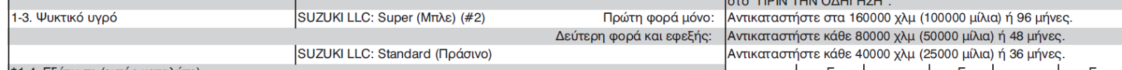

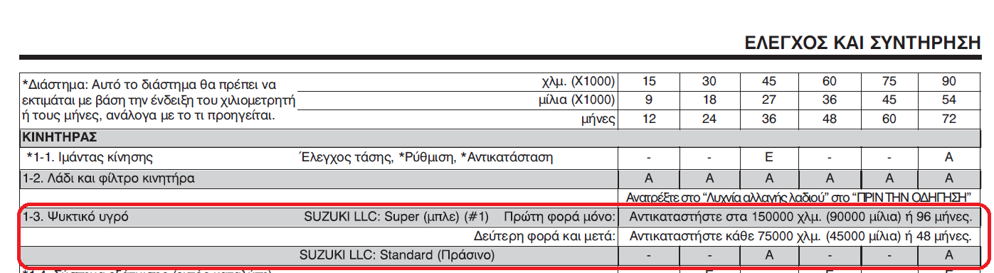

teot Δημοσ. 19 Οκτωβρίου 2023 Δημοσ. 19 Οκτωβρίου 2023 (επεξεργασμένο) SUZUKI Scross 1.4 του 2018 Swift 1.2 του 2018 . Επεξ/σία 19 Οκτωβρίου 2023 από teot 1

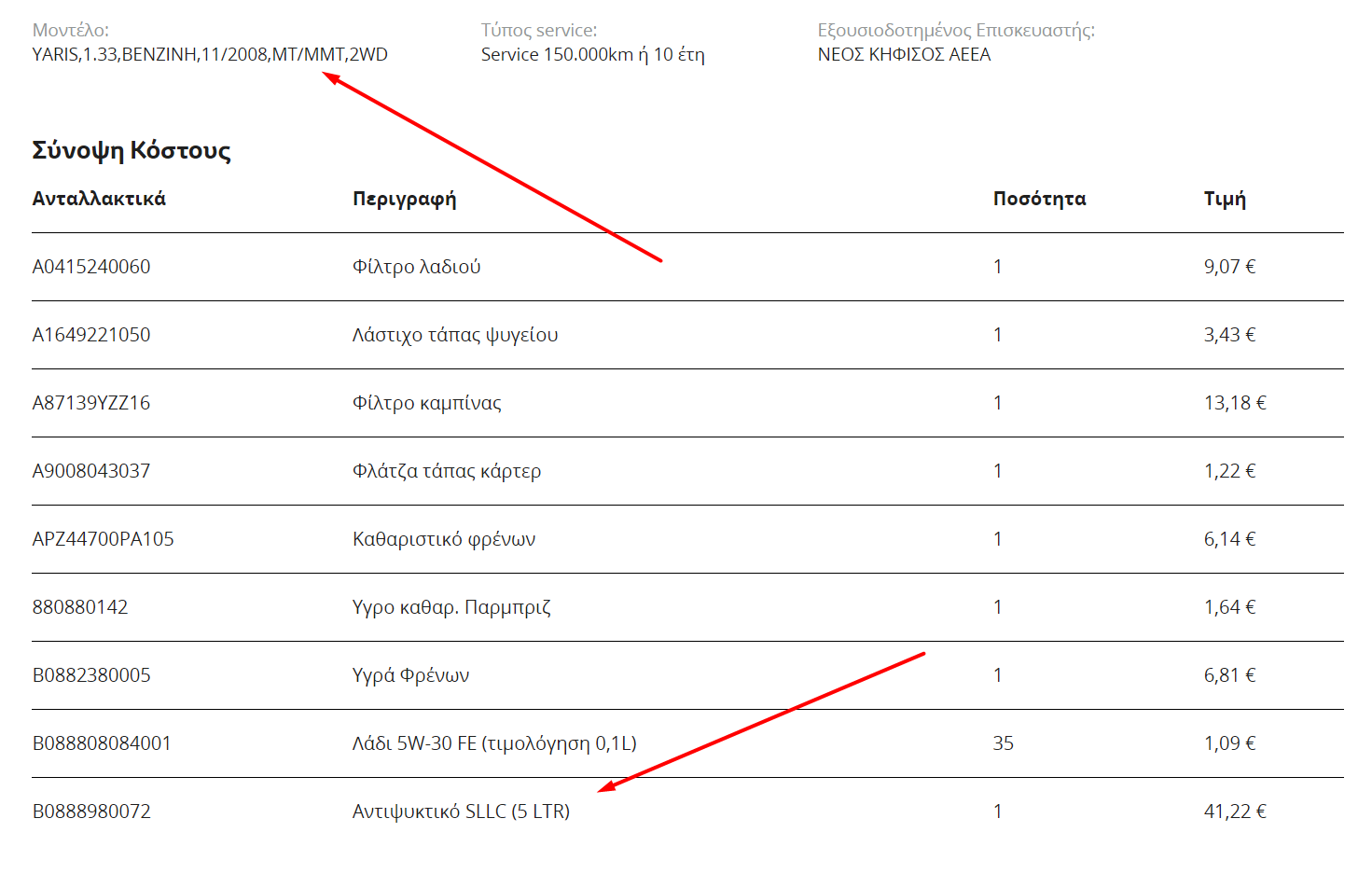

toyo73 Δημοσ. 19 Οκτωβρίου 2023 Δημοσ. 19 Οκτωβρίου 2023 11 ώρες πριν, cyberguy είπε Η επίσημη ελληνική αντιπροσωπεία στο σιτε της δινει αντιψυκτικό κάθε 150.000χλμ στο 1.33, ουτε καν στα 60.000. Επισης επειδή έχω το 1.4 NLP και σε εμένα το ελληνικό manual δινει 150.000χλμ Toyota avensis mk1, 10oς μηνας του 98, με 4Α-FE μοτερ που εχει μπλοκ απο χυτοσιδερο.Τα μανουαλι προτεινει αλλαγη καθε 20.000 η χρονο. με αιθυλενογλυκόλη.Εαν το αφησω για 150.000 θα βγει στοκος.Το αλλαζω καθε 40.000 εως 60.000 γιατι μετα αρχιζει αλλαζει χρωμα απο την οξειδωση που οφειλειται στον χυτοσιδερο-αλουμινιο. 1
