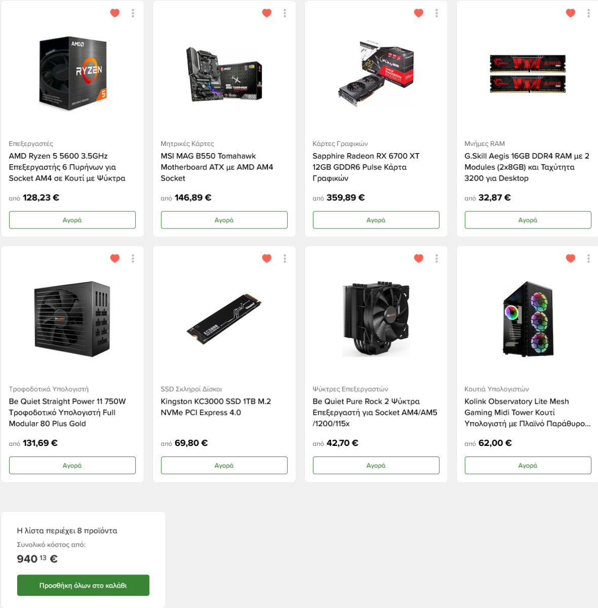

Oscar_Mike Δημοσ. 14 Οκτωβρίου 2023 Δημοσ. 14 Οκτωβρίου 2023 Εχω αναλάβει να στήσω pc ενος φίλου, το μπάτζετ είναι πάνω-κάτω στα 1000€ (χωρίς την οθόνη) και οι απαιτήσεις του είναι "να τρέχει το Red Dead Redemption 2 χωρίς εκπτώσεις στα γραφικά, να τρέχει τίμια τους καινούριους τίτλους και να έχει αντοχή στον χρόνο" Απο online μόνο με κάνα CS αν ασχοληθεί Με μια πρώτη ματιά συγκέντρωσα τα παρακάτω κομμάτια, πείτε με ποντίκι & πληκτρολόγιο να πάει στα 1000 Οθόνη λογικά θα θέλει 27αρα, άρα πάμε σε 1440; Εναλλακτικές προτάσεις στα κομμάτια; Γνώμες για την 6700ΧΤ; Μπορεί να κοπεί μπάτζετ από κάπου και να προστεθεί αλλού; Ευχαριστώ 1
nickol-us Δημοσ. 14 Οκτωβρίου 2023 Δημοσ. 14 Οκτωβρίου 2023 Για gaming και 27" ιδανικά πας για 2k, χωρίς να είναι απαγορευτικό το 1080p. Σίγουρα θα έκοβα από μητρική και θα έβαζα τη διαφορά σε μνήμες, καλύτερες, με heatsink και 32gb όσο είναι ακόμη χαμηλά οι τιμές. Το κουτί που έχεις επιλέξει δεν έχει τρομερές κριτικές, υπάρχουν review που το θάβουν, ακόμη και στα ελληνικά. Υπάρχουν εναλλακτικές σε σχετικά οικονομικά airflow κουτιά(msi, cougar archon, barrett no3 εκτός διαθεσιμότητας τώρα). Ωραία η be quiet αλλά αρκετά τσιμπημένη σε αυτά τα χρήματα, ag400 τίμια επιλογή σε λίγα χρήματα. Όχι οτι σώνεσαι με ένα 10ρικο, είναι και ποιοτική η be quiet απλά για να έχεις εναλλακτικές. 1 1
Oscar_Mike Δημοσ. 14 Οκτωβρίου 2023 Μέλος Δημοσ. 14 Οκτωβρίου 2023 (επεξεργασμένο) 35 λεπτά πριν, nickol-us είπε Για gaming και 27" ιδανικά πας για 2k, χωρίς να είναι απαγορευτικό το 1080p. Σίγουρα θα έκοβα από μητρική και θα έβαζα τη διαφορά σε μνήμες, καλύτερες, με heatsink και 32gb όσο είναι ακόμη χαμηλά οι τιμές. Το κουτί που έχεις επιλέξει δεν έχει τρομερές κριτικές, υπάρχουν review που το θάβουν, ακόμη και στα ελληνικά. Υπάρχουν εναλλακτικές σε σχετικά οικονομικά airflow κουτιά(msi, cougar archon, barrett no3 εκτός διαθεσιμότητας τώρα). Ωραία η be quiet αλλά αρκετά τσιμπημένη σε αυτά τα χρήματα, ag400 τίμια επιλογή σε λίγα χρήματα. Όχι οτι σώνεσαι με ένα 10ρικο, είναι και ποιοτική η be quiet απλά για να έχεις εναλλακτικές. Καλησπέρα και σε ευχαριστώ για την απάντηση Η αλήθεια είναι πως την Τόμαχοκ την επέλεξα επειδή είναι εγγύηση (να σηκώσει και μελλοντική αναβάθμιση πχ σε κανέναν 5800X3D αν χρειαστει) αλλά θα τις κοιτάξω και αυτές που είπες, εναλλακτικά είχα στο μυαλό μου και αυτές (την Gigabyte για το wifi, επειδή θα είναι ασύρματα στο ιντερνετ, είτε απ τη μητρική είτε με εξωτερική κεραία) Για ραμ είχα στον νου μου αυτό το 32αρι κιτ 3200 cl16 αλλά έχει πάρει 20 ευρω πάνω τις τελευταίες μέρες... Θα τα κοιτάξω και τα κουτιά που λες 🙂 Το psu μήπως είναι υπερβολή στα 750W; 450W max μου δίνουν τα psu calculator Επεξ/σία 14 Οκτωβρίου 2023 από Oscar_Mike
nickol-us Δημοσ. 14 Οκτωβρίου 2023 Δημοσ. 14 Οκτωβρίου 2023 (επεξεργασμένο) O 5800x3d κάθε άλλο παρά ενεργοβόρος και θερμός είναι. Οι μητρικές που σου πρότεινα τον έχουν άνετα. Την ds3h να την αποφύγεις, θα έλεγα οτι δε θα σηκώσει κάτι πάνω απο 6core Οι μνήμες που οσυ έβαλα είναι μια χαρά. Αν ανέβουν κι άλλο οι τιμές θα "κλαις" που δεν τις έβαλες εξαρχής. Το 650αρι psu σε καλύπτει, αν έχει αισθητή διαφορά σε τιμή τότε πήγαινε σε αυτό. Δε νομίζω οτι έχουν μεγάλες διαφορές σε τιμή τα 650-750w Χρήματα θα γλιτώσεις μόνο πηγαίνοντας σε full wired. Αν μείνεις στο 750αρι, σε gaming λογικά θα είσαι περίπου στα μισά του οπότε θα έχεις και μέγιστη εξοικονόμηση ενέργειας https://www.bequiet.com/en/powersupply/1359 Εν τω μεταξύ βλέπω power 12 σε ίδια τιμή, πιο καινούργιο, έχοντας μεγαλύτερη εγγύηση https://www.skroutz.gr/s/40582088/Be-Quiet-Pure-Power-12-M-750W-Trofodotiko-Ypologisti-Full-Modular-80-Plus-Gold.html Επεξ/σία 14 Οκτωβρίου 2023 από nickol-us 1
Oscar_Mike Δημοσ. 14 Οκτωβρίου 2023 Μέλος Δημοσ. 14 Οκτωβρίου 2023 7 λεπτά πριν, nickol-us είπε O 5800x3d κάθε άλλο παρά ενεργοβόρος και θερμός είναι. Οι μητρικές που σου πρότεινα τον έχουν άνετα. Την ds3h να την αποφύγεις, θα έλεγα οτι δε θα σηκώσει κάτι πάνω απο 6core Οι μνήμες που οσυ έβαλα είναι μια χαρά. Αν ανέβουν κι άλλο οι τιμές θα "κλαις" που δεν τις έβαλες εξαρχής. Το 650αρι psu σε καλύπτει, αν έχει αισθητή διαφορά σε τιμή τότε πήγαινε σε αυτό. Δε νομίζω οτι έχουν μεγάλες διαφορές σε τιμή τα 650-750w Χρήματα θα γλιτώσεις μόνο πηγαίνοντας σε full wired. Αν μείνεις στο 750αρι, σε gaming λογικά θα είσαι περίπου στα μισά του οπότε θα έχεις και μέγιστη εξοικονόμηση ενέργειας https://www.bequiet.com/en/powersupply/1359 Εν τω μεταξύ βλέπω power 12 σε ίδια τιμή, πιο καινούργιο, έχοντας μεγαλύτερη εγγύηση https://www.skroutz.gr/s/40582088/Be-Quiet-Pure-Power-12-M-750W-Trofodotiko-Ypologisti-Full-Modular-80-Plus-Gold.html Στο Straight Power με κέρδισαν οι Ιαπωνικοί πυκνωτές και μου κάνει εντύπωση που δίνει μόνο 5 χρόνια τώρα που το είδα, περίμενα 7+ πόσο μάλλον όταν στο Pure Power δίνει 10, γενικά 650 με 750 μαξ να γλιτώσω κανα 20αρικο όπως τα είδα, οποτε μάλλον θα παω σε 750 να έχει αέρα αν μπει και καμιά μεγαλύτερη κάρτα μελλοντικά 1
leros2004 Δημοσ. 15 Οκτωβρίου 2023 Δημοσ. 15 Οκτωβρίου 2023 8 hours ago, Oscar_Mike said: Καλησπέρα και σε ευχαριστώ για την απάντηση Η αλήθεια είναι πως την Τόμαχοκ την επέλεξα επειδή είναι εγγύηση (να σηκώσει και μελλοντική αναβάθμιση πχ σε κανέναν 5800X3D αν χρειαστει) αλλά θα τις κοιτάξω και αυτές που είπες, εναλλακτικά είχα στο μυαλό μου και αυτές (την Gigabyte για το wifi, επειδή θα είναι ασύρματα στο ιντερνετ, είτε απ τη μητρική είτε με εξωτερική κεραία) Για ραμ είχα στον νου μου αυτό το 32αρι κιτ 3200 cl16 αλλά έχει πάρει 20 ευρω πάνω τις τελευταίες μέρες... Θα τα κοιτάξω και τα κουτιά που λες 🙂 Το psu μήπως είναι υπερβολή στα 750W; 450W max μου δίνουν τα psu calculator Μητρική και ψύξη ότι σου είπε ο nickol-us. Μητρική εναλλακτική και αυτή: https://www.skroutz.gr/s/23776996/Asus-Prime-B550-Plus-Motherboard-ATX-me-AMD-AM4-Socket.html Για την κάρτα -50€: https://www.bestprice.gr/item/2156628541/sapphire-radeon-rx-6700-xt-12gb-pulse.html?qo=6700&from=cat απο μαγαζί με ανάμεικτες κρητικές. Κουτί απέφυγε το, ειδικά αν σκοπεύεις να το στήσεις εσύ. Θα σου βγάλει την πίστη στο cable managment. https://www.skroutz.gr/s/24029712/Cougar-MX410-Mesh-G-RGB-Gaming-Midi-Tower-Kouti-Ypologisti-me-Plaino-Parathyro-Mayro.html ή https://www.skroutz.gr/s/34171443/Cougar-Archon-2-Mesh-RGB-Gaming-Midi-Tower-Kouti-Ypologisti-me-Plaino-Parathyro-Black.html 1
Skein0ne Δημοσ. 16 Οκτωβρίου 2023 Δημοσ. 16 Οκτωβρίου 2023 Στις 14/10/2023 στις 5:36 ΜΜ, Oscar_Mike είπε Εχω αναλάβει να στήσω pc ενος φίλου, το μπάτζετ είναι πάνω-κάτω στα 1000€ (χωρίς την οθόνη) και οι απαιτήσεις του είναι "να τρέχει το Red Dead Redemption 2 χωρίς εκπτώσεις στα γραφικά, να τρέχει τίμια τους καινούριους τίτλους και να έχει αντοχή στον χρόνο" Απο online μόνο με κάνα CS αν ασχοληθεί Με μια πρώτη ματιά συγκέντρωσα τα παρακάτω κομμάτια, πείτε με ποντίκι & πληκτρολόγιο να πάει στα 1000 Οθόνη λογικά θα θέλει 27αρα, άρα πάμε σε 1440; Εναλλακτικές προτάσεις στα κομμάτια; Γνώμες για την 6700ΧΤ; Μπορεί να κοπεί μπάτζετ από κάπου και να προστεθεί αλλού; Ευχαριστώ Για τροφοδοτικό μπορείς να πας στα CoolerMaster MWE v2 750W Full Modular 80 Plus Gold, και Be Quiet Pure Power 11 700W Full Wired 80 Plus Gold για να γλιτώσεις 30 ευρώ, είναι αντίστοιχα καλά. https://www.skroutz.gr/s/26279297/CoolerMaster-MWE-v2-750W-Trofodotiko-Ypologisti-Full-Modular-80-Plus-Gold.html https://www.skroutz.gr/s/16368563/Be-Quiet-Pure-Power-11-700W-Trofodotiko-Ypologisti-Full-Wired-80-Plus-Gold.html Απο κουτί θα πρότεινα το Cougar MX410 Mesh-G RGB, είναι λίγο πιο όμορφο και καλύτερο από πλευράς cable management. https://www.skroutz.gr/s/24029712/Cougar-MX410-Mesh-G-RGB-Gaming-Midi-Tower-Kouti-Ypologisti-me-Plaino-Parathyro-Mayro.html#specs Για καλή 1440p οθόνη θα πρότεινα: AOC Q27G2U VA Monitor 27" QHD 2560x1440 144Hz https://www.skroutz.gr/s/21850734/AOC-Q27G2U-VA-Monitor-27-QHD-2560x1440-144Hz-me-CHrono-Apokrisis-4ms-GTG.html Για απλή αλλά καλή 1080p οθόνη: Philips E Line 272E1GAJ VA Gaming Monitor 27" FHD 1920x1080 144Hz https://www.skroutz.gr/s/25550587/Philips-E-Line-272E1GAJ-VA-Gaming-Monitor-27-FHD-1920x1080-144Hz-me-CHrono-Apokrisis-4ms-GTG.html Η μητρική για τα χαρακτηριστικά που σου δίνει αξίζει, θα μπορέσεις να πας και σε έναν μεταχειρισμένο R7 5700Χ, ή R9 5900Χ στο μέλλον σαν μια φτηνή αναβάθμιση όταν θα έχουν πέσει οι τιμές. Αν δεν σε ενδιαφέρουν αυτά μπορείς να πας σε μια πιο απλή όπως οι: https://www.skroutz.gr/s/24215370/MSI-MPG-B550-Gaming-Plus-Motherboard-ATX-me-AMD-AM4-Socket.html https://www.skroutz.gr/s/24068592/MSI-B550-A-Pro-Motherboard-ATX-me-AMD-AM4-Socket.html https://www.skroutz.gr/s/23776996/Asus-Prime-B550-Plus-Motherboard-ATX-me-AMD-AM4-Socket.html https://www.skroutz.gr/s/24215370/MSI-MPG-B550-Gaming-Plus-Motherboard-ATX-me-AMD-AM4-Socket.html Βέβαια η διαφορά στην τιμή δεν είναι αρκετά μεγάλη. Για τις μνήμες, θα πρότεινα να πήγαινες στα 32gb, αξίζει. Ορισμένα παιχνίδια αρχίζουν να απαιτούν ιδανικά και πάνω απο 16gb ram. https://www.skroutz.gr/s/20497706/G-Skill-Aegis-32GB-DDR4-RAM-me-2-Modules-2x16GB-kai-Tachytita-3200-gia-Desktop-F4-3200C16D-32GIS.html
