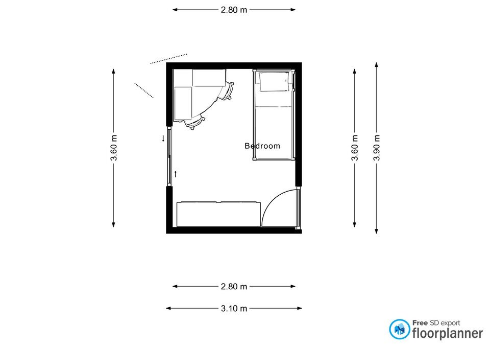

Seldon68 Δημοσ. 14 Οκτωβρίου 2023 Δημοσ. 14 Οκτωβρίου 2023 Φτιαξε ενα σκαριφημα με διαστασεις φιλε να καταλαβουμε τον χωρο
bikey77 Δημοσ. 14 Οκτωβρίου 2023 Μέλος Δημοσ. 14 Οκτωβρίου 2023 (επεξεργασμένο) 1 ώρα πριν, Seldon68 είπε Φτιαξε ενα σκαριφημα με διαστασεις φιλε να καταλαβουμε τον χωρο Το κρεβάτι είναι 2.00*0.90 και οι τοιχοι ειναι: 1.65 δίπλα στην κουκετα και 1.45 διπλα από τη μπαλκονόπορτα. Στο σχέδιο έχω βαλει μια ιδεα για κυκλικό γραφειο αλλα αυτο δύσκολα υποδέχεται αποθηκευτικούς χώρους απο κάτω. Τα "κουτιά" πανω απ το γραφεια ειναι τετράγωνες βιβλιοθήκες ΙΚΕΑ Kallax. Επεξ/σία 14 Οκτωβρίου 2023 από bikey77

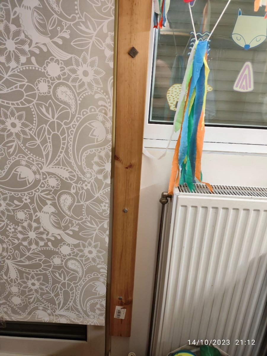

andreaspA Δημοσ. 14 Οκτωβρίου 2023 Δημοσ. 14 Οκτωβρίου 2023 (επεξεργασμένο) Να φτιαξεις παταροκρεββατο με ξυλεία πέργκολας απο Leroy. Εγω σώθηκα! Εφτιαξα δυο μονά κρεββάτια στον αέρα, και απο κάτω ελευθερο όλο το δωμάτιο. Επεξ/σία 14 Οκτωβρίου 2023 από andreaspA 3

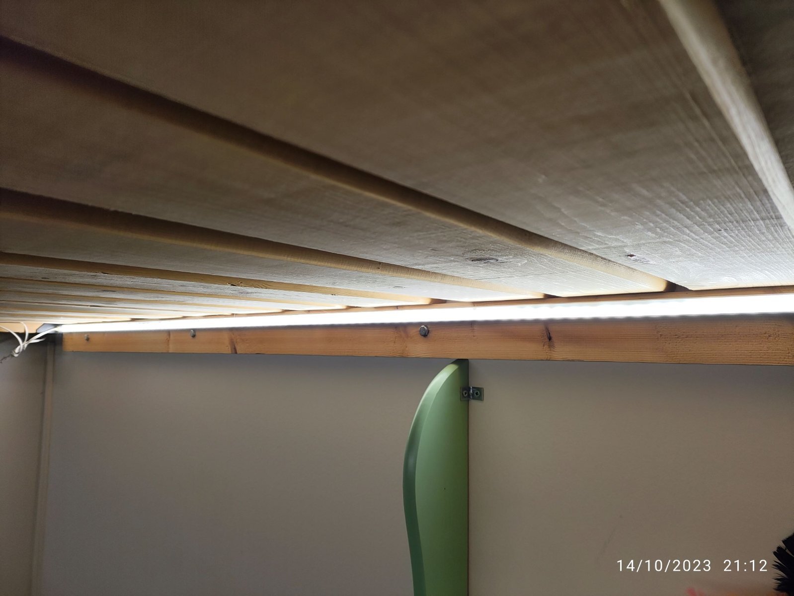

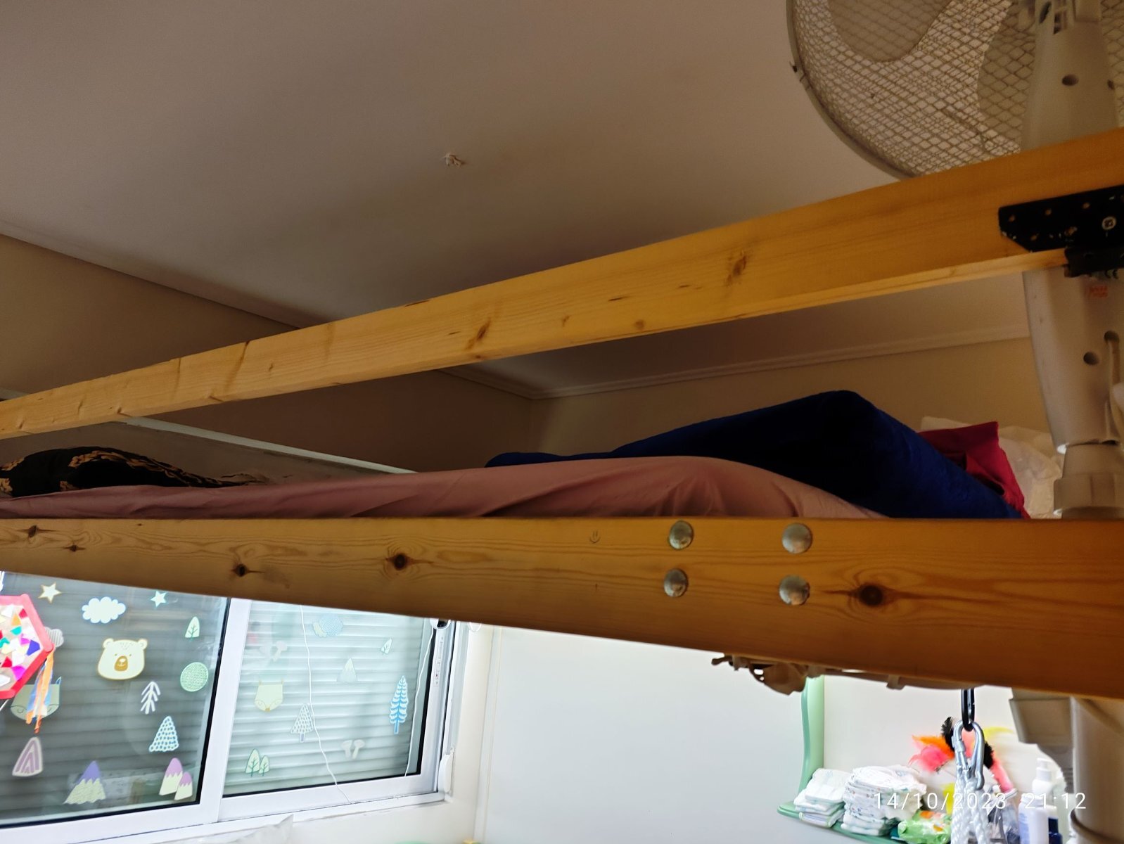

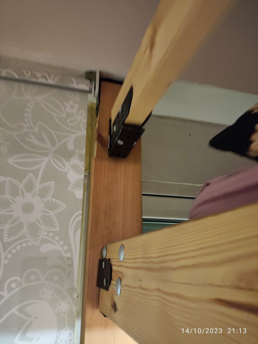

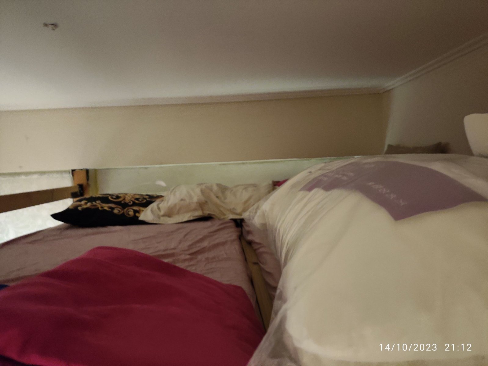

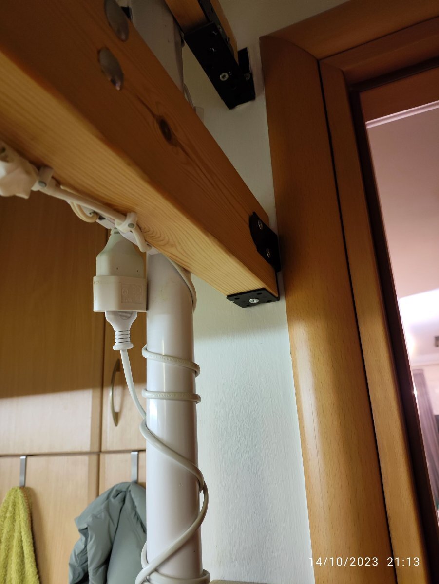

andreaspA Δημοσ. 14 Οκτωβρίου 2023 Δημοσ. 14 Οκτωβρίου 2023 (επεξεργασμένο) Εγω ετσι θα το εστηνα στο σπιτι σου. Εχεις δυο τοιχους σταθερους. Στην γωνια κατω δεξια, η ευκολη λυση ειναι μια κολωνα δαπεδο με ταβανι. Η δυσκολη λυση ειναι ντιζα απο το ταβανι. Η σκάλα θα σε δυσκολεψει λιγο περισσότερο. Πηγαινε leroy και praktiker με χρονο, και χαζεψε στην ξυλεια περγκολας τα ξυλα και τα εξαρτηματα. Φαντασου πως μπορει να στηθεί. Θα χρειαστεις κατσαβιδιερα, φαλτσοπριονο, καμια σεγα ή σπαθοσεγα και δραπανοκατσάβιδο για τον τοίχο. Μερικα τρυπανια σιδηρου θα σου φανουν χρησιμα. Σιγουρα χρειαζεσαι βοηθο, ή "μαστορα" αν δεν το χεις με το θέμα. Δεν ξερω ποιον εχεις γειτονα, που μενεις ή ποιος θα σε δει, αλλα εχε υποψιν σου -οσο παραξενο και αν σου φανει- οτι τυπικα ειναι πολεοδομικη παραβαση. Ειναι σοφίτα. Πρεπει να πεσεις ομως σε πολυ μαλακα γειτονα, που να παρει μυρωδια τι κανεις, να γνωριζει, να σε καρφωσει και να επιμένει. Τι υψος εχει το δωμάτιο? New Bitmap image.bmp Επεξ/σία 14 Οκτωβρίου 2023 από andreaspA 2 1 1
