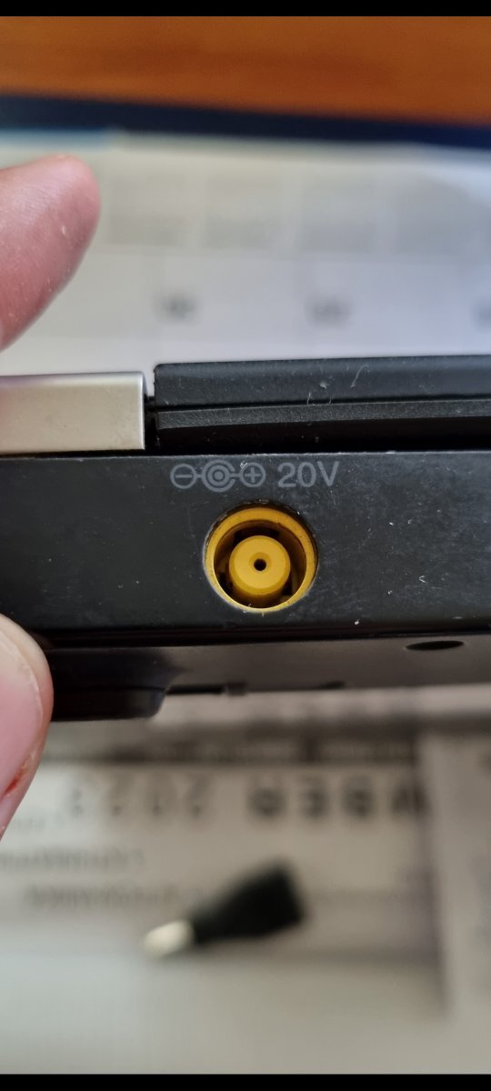

andreas1gr Δημοσ. 13 Οκτωβρίου 2023 Δημοσ. 13 Οκτωβρίου 2023 Σε Lenovo λαπτοπ έχει χαλάσει το βύσμα φόρτισης... Γνωρίζετε πως να το αναζητήσω; Ευχαριστώ.
shodan Δημοσ. 13 Οκτωβρίου 2023 Δημοσ. 13 Οκτωβρίου 2023 (επεξεργασμένο) Καλημέρα. Η Lenovo έχει ένα πολύ ωραίο σύστημα αναζήτησης ανταλλακτικών. Βάλε το σειριακό ΕΔΩ και θα σου βγάλει τη λίστα με τα pn των μερών του υπολογιστή. Χάλασε όντως το βύσμα όμως, γιατί οπτικά φαίνεται οκ, ή μήπως κόπηκε το καλώδιο τροφοδοσίας; Επεξ/σία 13 Οκτωβρίου 2023 από shodan 1
andreas1gr Δημοσ. 13 Οκτωβρίου 2023 Μέλος Δημοσ. 13 Οκτωβρίου 2023 4 ώρες πριν, shodan είπε Καλημέρα. Η Lenovo έχει ένα πολύ ωραίο σύστημα αναζήτησης ανταλλακτικών. Βάλε το σειριακό ΕΔΩ και θα σου βγάλει τη λίστα με τα pn των μερών του υπολογιστή. Χάλασε όντως το βύσμα όμως, γιατί οπτικά φαίνεται οκ, ή μήπως κόπηκε το καλώδιο τροφοδοσίας; Καλησπέρα Δυστυχώς δεν κάνει καλή επαφή
