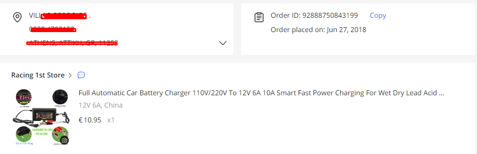

villasg Δημοσ. 18 Οκτωβρίου 2023 Δημοσ. 18 Οκτωβρίου 2023 31 λεπτά πριν, MessengerOfGood είπε Φορτιστής: https://sfyri.gr/shop/aytomatos-fortistis-mpatarion-molyvdoy-gel-12v-6a-saooer-son-1206d/ Το εχωαπο το 2018 απαραδεκτη μλκια κινεζια μου κατεστρεψε την μπαταρια της μηχανης 1
MessengerOfGood Δημοσ. 18 Οκτωβρίου 2023 Μέλος Δημοσ. 18 Οκτωβρίου 2023 (επεξεργασμένο) 9 minutes ago, villasg said: Το εχωαπο το 2018 απαραδεκτη μλκια κινεζια μου κατεστρεψε την μπαταρια της μηχανης Ώχ, ευτυχώς πρόλαβα και τον ακύρωσα. Στη θέση του έβαλα τον αναλογικό https://sfyri.gr/shop/fortistis-mpatarias-6v-12v-20ah-hykc-20a-eos-200ah/ και ελπίζω να μην απογοητευτώ. Όταν η μπαταρία ξεκινήσει να φορτίζει θα βάζω τον LIDL. Επεξ/σία 18 Οκτωβρίου 2023 από MessengerOfGood
