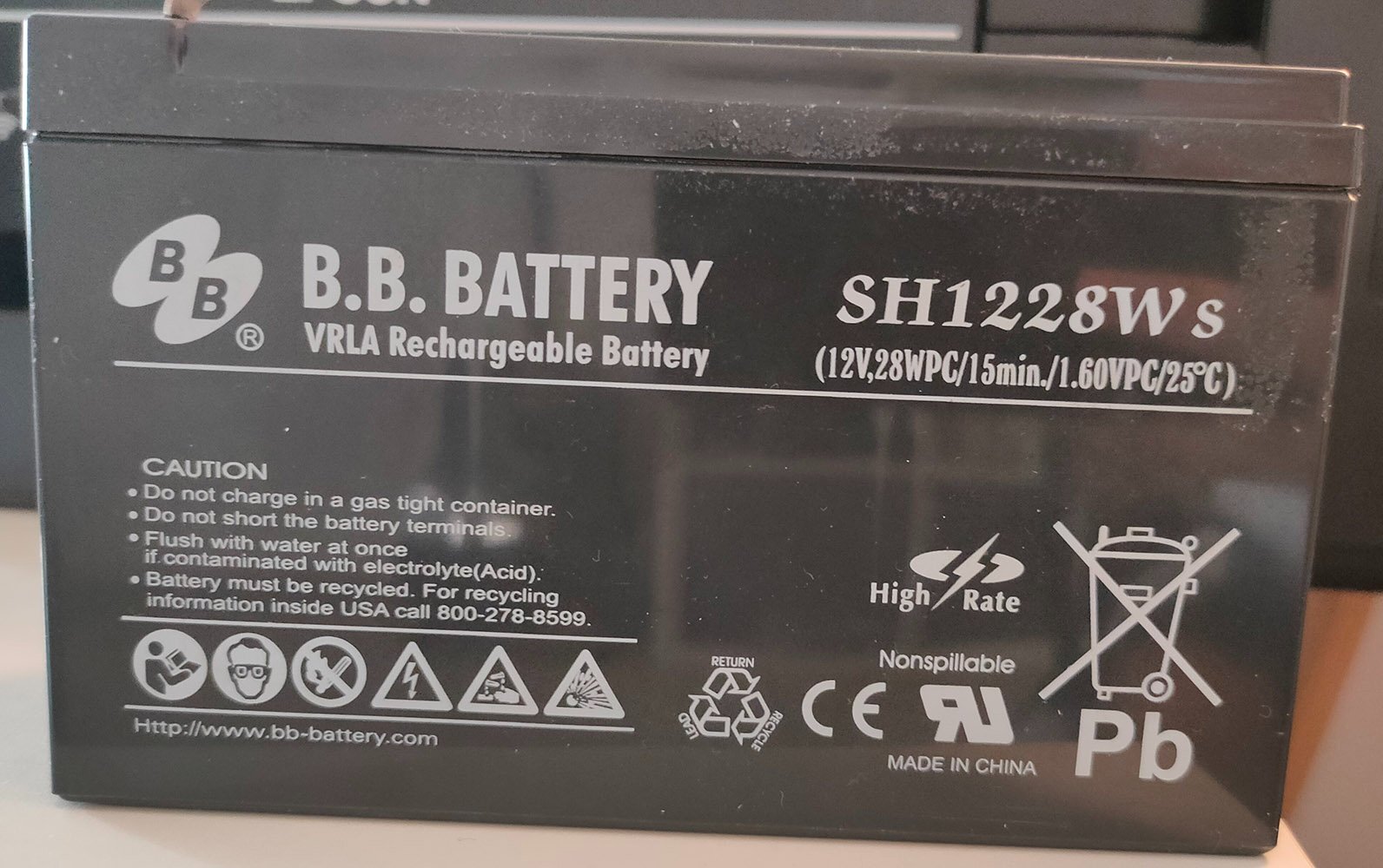

Sadako Δημοσ. 12 Οκτωβρίου 2023 Δημοσ. 12 Οκτωβρίου 2023 Καλησπέρα, έχω ένα UPS Cyberpower CP1300EPFCLCD https://www.cyberpower.com/eu/en/product/sku/cp1300epfclcd , στο οποίο εδώ και αρκετό καιρό είχε τελειώσει η μπαταρία. Με το που έπεφτε το ρεύμα έσβηναν τα πάντα. Μετά από αρκετό καιρό, αποφάσισα να πάω να αλλάξω μπαταρίες. Επειδή θα ήταν η πρώτη φορά που θα άλλαζα μπαταρίας στο συγκεκριμένο, το πήρα παραμάσχαλα και πήγα στον Καυκά. Το ανοίξαμε εκεί, βγάλαμε τις μπαταρίες που έχει μέσα για να τις δούμε, είναι αυτές που φαίνονται στο συνημμένο. Τα είδαν αυτά εκεί και μου έδωσαν κάποιες μπαταρίες 12V, 7A, είναι αυτές: https://www.kafkas.gr/ilektronika/bataries-fortistes/molyvdou/sunlight-bataria-molyvdou-blok-12v-7ah-epanafortizomeni_187798 Όντως ταιριάζουν και τις έβαλα, εκ πρώτης όψεως φαίνεται να δουλεύουν, απλά με προβληματίζει ότι είναι σαν να έχει χαμηλώσει η φωτεινότητα της οθόνης, φαίνονται μεν οι ενδείξεις, αλλά αρκετά πιο αχνές. Υπάρχει περίπτωση να σχετίζεται με το γεγονός ότι δεν είναι οι αυθεντικές μπαταρίες; Στο προφανές τεστ πάντως του να κλείσω το πολύπριζο δούλεψε κανονικά (και μου έλεγε ότι είχε ρεύμα για περίπου 15 λεπτά), έτρεξα και ένα διαγνωστικό από το software που το πέρασε επιτυχώς. Αλλά επειδή είναι λίγο ευαίσθητο το θέμα, με ρεύματα δεν παίζουμε, ήθελα να ρωτήσω κανέναν πιο έμπειρο με χρήση UPS αν μπορώ να είμαι ήσυχος ότι όλα δουλεύουν ρολόι.
