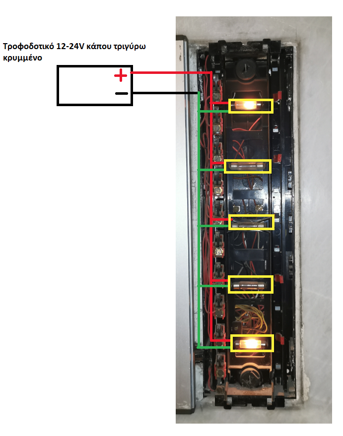

sphinxgr Δημοσ. 11 Οκτωβρίου 2023 Μέλος Δημοσ. 11 Οκτωβρίου 2023 3 ώρες πριν, MikhailBakurin είπε Εγώ στη θέση σου θα ξήλωνα και τις 5 λάμπες, θα έβαζα στην παροχή της μίας (της πανω-πανω ή της κατω-κατω) μία 12βολτη λεντοταινία που θα έπιανε όλο το πινακάκι (κωδωνοστοιχία; ) που παραθέτεις. Αντί για 15 βαττ θα καις 1 (4-5 βαττ/ μετρο) και θα έχεις μία αντικατάσταση όποτε έχεις κάψιμο. Επίσης, με αγορά 5 μέτρο λεντοταινίας, έχεις πρακτικά... απεριόριστο refill. Κάθε φορά που θα σου καίγονται 20 πόντοι, θα κόβεις άλλους 20 και θα συνδέεις. Mια 5μετρη κάνει 5 ευρώ στο αλιεξπρεςς, all costs included. Άμα δε σε καλύπτει φωτιστικά το 1 strip, συνδέεις και δεύτερο, από κάτω (τελευταίο λαμπάκι) προς τα πάνω. Έτσι με 2 βαττ θα έχεις 20 εκατοστά διπλή λεντοταινία. 2 ώρες πριν, csontheline είπε Αυτό είχα στο μυαλό μου. Οι ταινίες κόβονται σε συγκεκριμένα σημεία, οπότε βλέπεις τι σε βολεύει. Για ακόμα πιο απλή εγκατάσταση, αυτό που σου είπε ο @MikhailBakurin , απλά θα πρέπει να δεις αν χωράει και πως θα μπει. Όντως, με 5-10€ για 5m ταινία 3535 (δεν χρειάζεσαι τρομερή φωτεινότητα) θα έχεις να κόβεις για χρόοοοονια. Υπάρχουν και κλιπς (led strip connector) με τα οποία θα έχεις άμεση αλλαγή. Στις ταινίες, ο τετραψήφιος αριθμός δηλώνει το μέγεθος του μεμονωμένου ledακίου, δηλαδή 5050 = 5,0mm X 5,0mm. Για να καταλάβεις μερικά πράγματα (αν και είναι αρκετή εμβάθυνση για αυτό που χρειάζεσαι), ξεκίνα από εδώ https://en.wikipedia.org/wiki/LED_strip_light και από εδώ https://en.wikipedia.org/wiki/SMD_LED Παρήγγειλα αυτό και βλέπουμε (2-pin wire12V, Natural white, 8mm PCB) 1

Jason15 Δημοσ. 11 Οκτωβρίου 2023 Δημοσ. 11 Οκτωβρίου 2023 Νομίζω το πιθανότερο είναι οι λάμπες στο κουδουνι να δουλεύουν σε 12AC οπότε η ταινία led δεν θα δουλέψει καθώς θέλει DC. Χρειάζεσαι ανόρθωση που όμως θα σου ρίξει λίγο την τάση άρα και την φωτεινότητα της ταινίας ή κάποια άλλη εναλλακτική. 1
MikhailBakurin Δημοσ. 11 Οκτωβρίου 2023 Δημοσ. 11 Οκτωβρίου 2023 4 hours ago, sphinxgr said: Παρήγγειλα αυτό και βλέπουμε (2-pin wire12V, Natural white, 8mm PCB) Ωραίος, το πήγες σε πιο λαρτζ καταστάσεις, με ακριβότερη λεντοταινία (και μάλλον φωτεινότερη). Δες και τι θα παίξει με το AC/DC που λέει ο φίλος παρακάτω. 3 hours ago, Joshua21 said: Είναι τουλάχιστον αστείο να κατηγορείς εμένα για αυτό που κάνεις εσύ, εσύ είσαι αυτός που ξεκίνησε θέμα ζητώντας λύσεις για ανύπαρκτο πρόβλημα, εσύ είσαι αυτός που ισχυρίστηκε αρχικά ότι οι led δεν αξίζουν επειδή βρίσκει πυρακτώσεως με 0,69€ και τώρα λέει πως πυρακτώσεως "ΔΕΝ υπάρχουν", εσύ είσαι αυτός που όποτε τον βολεύει κάνει μια αόριστη αναφορά σε "δεκαπλάσια κατανάλωση", εσύ είσαι αυτός που γράφει κάτι απίστευτα του τύπου "η 4ετης εγγύηση προϋποθέτει να πηγαίνεις στο κατάστημα κάθε 6 μήνες να στην αλλάζουν". Όχι απλώς έχω πολλά να προσφέρω στο θέμα, έχω προσφέρει ήδη επισημαίνοντας τις ανακρίβειες που γράφεις και δεν πρόκειται να σταματήσω, αν δεν σ' αρέσει ξυδάκι. Μπαίνεις σε κάθε θέμα και ενοχλείς. Όπου δω γραπτό σου, είναι προϊόν έλλειψης κατανόησης γραπτού λόγου, εμπαθές, κοτσάνα, κακεντρεχές, ή όλα μαζί. Ο άνθρωπος λέει ότι πάει κάθε 6 μήνες γιατί χαλάνε πρόωρα και πως ΑΝ βρει πυρακτώσεως με δυσκολία, για όσο υπάρχουν ακόμη, θα βολεύεται με 0,69, αλλά "μετά τι". Ή πρότεινε εναλλακτική λύση, ή, αν θες να κάνεις τον έξυπνο, κάνε τον πιο ευγενώς. 2

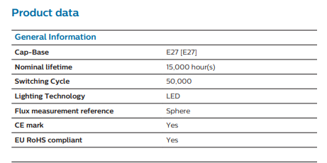

sdikr Δημοσ. 15 Οκτωβρίου 2023 Δημοσ. 15 Οκτωβρίου 2023 On 12/10/2023 at 10:51, MikhailBakurin said: Το ακριβώς ανάποδο. Οι led (πιο "ορθόδοξου" σπειρώματος, δεν ξέρω για τις ειδικές του τς), μπορούν να δουλεύουν "τεχνικά" χιλιάδες ώρες. Το bottleneck τους είναι η αντοχή του κυκλώματος στο άψε-σβήσε. Γι' αυτό και η αγορά led δε συστήνεται/είναι δύσκολο να αποσβεστεί σε βοηθητικούς χώρους/αποθήκες/πλυσταριά/αχρησιμοποίητα δωμάτια, ενίοτε και WC, καθώς η φθορά του κυκλώματος από το αναβόσβημα, επέρχεται ταχύτερα από το όποιο όφελος εξοικονόμησης ενέργειας. Ένα 24ωρο περίπτερο πχ, έχει εκκωφαντικό όφελος με λάμπες λεντ. Το άναψε σβήσε έχει να κάνει όταν έχεις κάτι μηχανικό στο κύκλωμα για να δέχεται καταπόνηση (πχ μοτέρ), δεν έχει κάτι τέτοιο μια λάμπα LED ενα κλασικό rectifier έχει και κάποιον πυκνωτή αν είσαι τυχερός.
nvel Δημοσ. 15 Οκτωβρίου 2023 Δημοσ. 15 Οκτωβρίου 2023 ο αριθμός αναμάτων έχει να κάνει με την ζωή των λαμπτήρων γιαυτό τον λόγο οι κατασκευαστές δίνουν και τους κύκλους λειτουργίας εκτός από τις ώρες λειτουργίας 1
Joshua21 Δημοσ. 15 Οκτωβρίου 2023 Δημοσ. 15 Οκτωβρίου 2023 1 hour ago, sdikr said: Το άναψε σβήσε έχει να κάνει όταν έχεις κάτι μηχανικό στο κύκλωμα για να δέχεται καταπόνηση (πχ μοτέρ), δεν έχει κάτι τέτοιο μια λάμπα LED ενα κλασικό rectifier έχει και κάποιον πυκνωτή αν είσαι τυχερός. Οι κατασκευαστές των led έχουν αντίθετη άποψη, για αυτό όπως ειπώθηκε και παραπάνω ανακοινώνουν και κύκλους λειτουργίας (άναψε +σβήσε) εκτός από αναμενόμενη διάρκεια ζωής, πχ: https://www.lighting.philips.com/api/assets/v1/file/PhilipsLighting/content/fp929001234302-pss-global/Localized_commercial_leaflet.pdf Αντιθέτως δεν λένε κάτι για "ξεκούραση".
