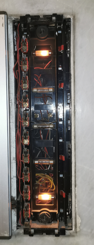

Οι παλιοί λαμπτήρες πυρακτώσεως / αλογόνου είχαν μια αρκετά μεγάλη διάρκεια ζωής.
Ήρθαν οι λάμπες LED με πολλαπλάσια τιμή και αμφιλεγόμενη διάρκεια ζωής.
Πχ θέλω 8x36mm 12V με διάρκεια ζωής 50.000 ώρες. Δεν υπάρχει. Μόνο κλασικές κινέζικες υπάρχουν που σε ελάχιστο καιρό θέλουν αλλαγή.
Το ερώτημα ειναι, υπάρχουν ποιοτικές εταιρίες που φτιάχνουν τέτοιες λάμπες? Μπορεί να φτιάξει κάποιος με ταινία Led?!

Τη θέλω για εφαρμογές που είναι 24/365 ανοιχτές. Ως ενδεικτικές λυχνίες.
Οι led που βάζεις (και έχω αγοράσει για το αμάξι) έχουν μεγιστη διαρκεια 5000 ώρες. Απο την άλλη οι λαμπτήρες πυρακτώσεως έχουν σημαντικά μεγαλύτερη διάρκεια και έχουν 0.3€ και όχι 15€ ο ένας!!!!
Εγω για παράδειγμα θέλω 8 λαμπτήρες να βάλω σε κουδούνια. Δεν γίνεται να δώσω 100€ και να καούν σε ένα χρόνο - παρά την εγγύηση που έχουν. Παράλληλα οι πυρακτώσεως έχουν 8*0,69€ απο τυχαίο μαγαζί.
Η εναλλακτική είναι na δώσω κάμποσες 100άδες € για να αλλάξω τα πάντα για να έχω λαμπάκια led.
Το ίδιο ισχύει κ για λάμπες ασανσερ (E10)
Επεξ/σία από sphinxgr

Ας μείνω σε αυτό που αυτό είχα στο μυαλό μου, αλλά δεν το έχω δει πως γίνεται. Και ο κουδουνάς, αυτό μου είπε που λες και εσύ.
Εχεις ιδέα μήπως για τα ακόλουθα?
Οι λεντοταινίες δεν καίγονται όπως οι λάμπες?
Πως τη φτιάχνεις?!  βαζεις μια κάθετη λεντοταινία και δίνεις απλά 12V απο την υπάρχουσα παροχή ή αντικαθιστάς κάθε λάμπα με μια λεντοταινία?
Το ακόλουθο πχ έχει 5 λάμπες Festoon 8x36mm 12V 3W
Εγώ στη θέση σου θα ξήλωνα και τις 5 λάμπες, θα έβαζα στην παροχή της μίας (της πανω-πανω ή της κατω-κατω) μία 12βολτη λεντοταινία που θα έπιανε όλο το πινακάκι (κωδωνοστοιχία; ) που παραθέτεις. Αντί για 15 βαττ θα καις 1 (4-5 βαττ/ μετρο) και θα έχεις μία αντικατάσταση όποτε έχεις κάψιμο.
Επίσης, με αγορά 5 μέτρο λεντοταινίας, έχεις πρακτικά... απεριόριστο refill. Κάθε φορά που θα σου καίγονται 20 πόντοι, θα κόβεις άλλους 20 και θα συνδέεις. Mια 5μετρη κάνει 5 ευρώ στο αλιεξπρεςς, all costs included. Άμα δε σε καλύπτει φωτιστικά το 1 strip, συνδέεις και δεύτερο, από κάτω (τελευταίο λαμπάκι) προς τα πάνω. Έτσι με 2 βαττ θα έχεις 20 εκατοστά διπλή λεντοταινία.
Αυτό είχα στο μυαλό μου. Οι ταινίες κόβονται σε συγκεκριμένα σημεία, οπότε βλέπεις τι σε βολεύει.
Για ακόμα πιο απλή εγκατάσταση, αυτό που σου είπε ο @MikhailBakurin , απλά θα πρέπει να δεις αν χωράει και πως θα μπει.
Όντως, με 5-10€ για 5m ταινία 3535 (δεν χρειάζεσαι τρομερή φωτεινότητα) θα έχεις να κόβεις για χρόοοοονια. Υπάρχουν και κλιπς (led strip connector) με τα οποία θα έχεις άμεση αλλαγή.

12v είναι η παροχή του κουδουνιού και θεωρητικά αυτές οι λάμπες είναι από τις πιο ποιητικές της αγοράς και σε κραδασμούς αλλά και ρεύματα.  Κάτω απο 5€ δεν έχει η συγκεκριμένη σειρά. Άλλες σειρές ή μεγέθη ίσως εχουν.
Τέλος η 4ετής εγγύηση προϋποθέτει να πηγαίνεις να αλλάξεις τη λάμπα στο κατάστημα που την  πήρες κάθε 5000 ώρες. Κάθε 7 μήνες για κάθε μια απο τις 10 λάμπες και όλα αυτά γιατί είσαι διαχειριστής της πολυκατοικίας !!!! εν ολίγοις 70φορές στην 4ετία.  Ένα έλεος κάπου. Και μην γράψεις καμια παπάτζα, όταν καίγονται όλες να τις πηγαίνεις όλες στο κατάστημα ή να έχεις spare άλλες 10 για να μαζεύεις τις καμένες κλπ.
Για αυτό ανοίχτηκε το θέμα, αν υπάρχει αξιόπιστη συγκεκριμένη λύση που να μην απαιτεί αλλαγή όλων των συστημάτων για να μην καίγεται η λάμπα.

Νομίζω ότι αυτό που λέω εγώ και ο @csontheline είναι η χρυσή σου λύση. 5μ λεδοταινία, τα 10 κλιπσάκια που σου έδωσε, 2 κολλήσεις (κλιπσάκι σε νυν 12βολτες υποδοχές της πάνω - πάνω λάμπας). Τελείωσες με ένα δεκάρικο για χρόνια. Και, for what it's worth, κατανάλωση ρεύματος 80-90% κάτω. Αντί για 130 κιλοβατώρες (15 βαττ) το χρόνο, θα πάει στις 20-30, ανάλογα πόση ταινία θα βάλεις. Σίγουρα μικρότερη φθορά του κουδουνιού από την όποια θερμότητα, όπως και του μετασχηματιστή των 12β που είναι κάπου κρυμμένος.
Όποτε σου καεί, κόβεις 20-30εκ λεδοταινία, αφαιρείς πρόσοψη, ανοίγεις κλιπ, βγαζεις παλια, βανεις καινούρια, κλείνεις κλιπ, βάζεις πρόσοψη. 10 λεπτά δουλειά μαζί με τις διαδρομές.
