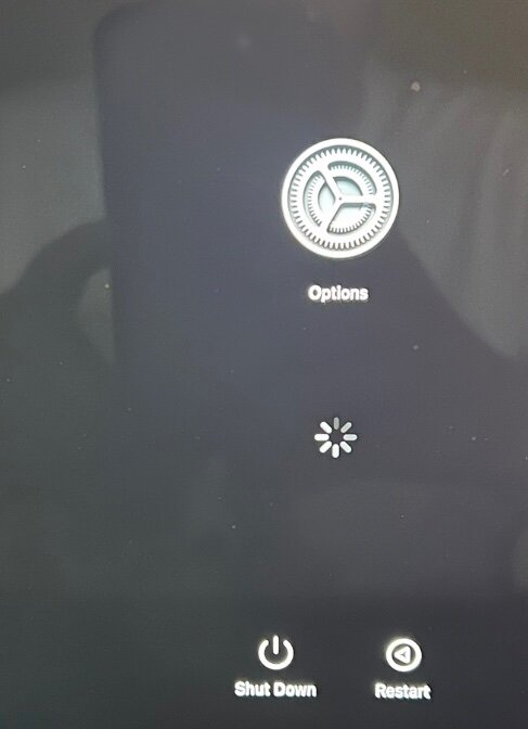

epinki Δημοσ. 8 Οκτωβρίου 2023 Δημοσ. 8 Οκτωβρίου 2023 (επεξεργασμένο) Με click στο Options, προκύπτει το interface ;. Edit· Sorry, αρχικά σου ζητάει πιστοποίηση, ή δεν προχωράει καν ;. Και κάτι ακόμη· μήπως ο φίλος σου έχει μεριμνήσει για ένα bootable install disk ;. Επεξ/σία 8 Οκτωβρίου 2023 από epinki
grigol Δημοσ. 8 Οκτωβρίου 2023 Μέλος Δημοσ. 8 Οκτωβρίου 2023 1 ώρα πριν, epinki είπε Με click στο Options, προκύπτει το interface ;. Edit· Sorry, αρχικά σου ζητάει πιστοποίηση, ή δεν προχωράει καν ;. Και κάτι ακόμη· μήπως ο φίλος σου έχει μεριμνήσει για ένα bootable install disk ;. Δεν ζητάει πιστοποίηση προχωράει σ’ αυτό το interface . * bootable όχι δεν υπάρχει .

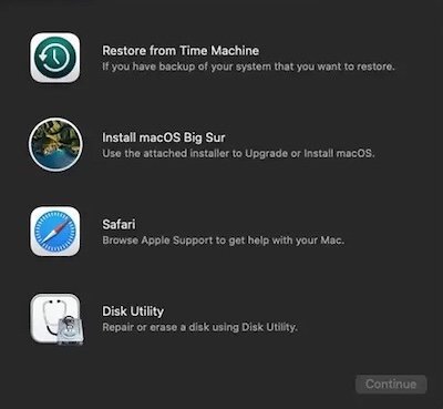

epinki Δημοσ. 8 Οκτωβρίου 2023 Δημοσ. 8 Οκτωβρίου 2023 Ωραία, άνοιξε το Disk Θtility. Βλέπεις κάτι τέτοιο ;. 1 1

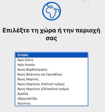

grigol Δημοσ. 22 Οκτωβρίου 2023 Μέλος Δημοσ. 22 Οκτωβρίου 2023 Καλησπερα. Για να μην μείνει το θέμα αναπάντητο, μετά απο πολλες προσπάθεις clean install και καποια αρθρα με οδηγιες για terminal mount unmount στους δισκους , και erase disk και φτου και απο την αρχη, απλα καποια στιγμή η εγκατάσταση ειχε ολοκληρωθεί και βρηκα το lap στη επιλογη χωρας γλωσσας κλπ. Ευχαριστώ πολύ.🙂 1
