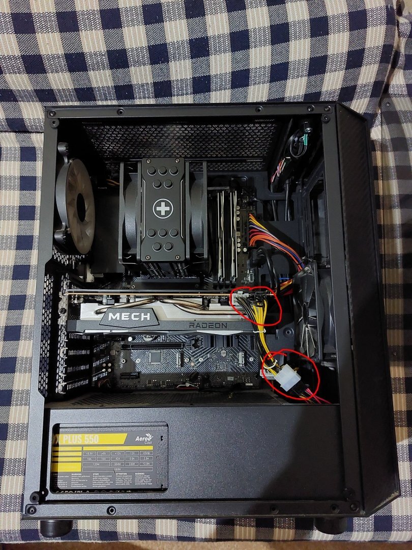

leros2004 Δημοσ. 13 Οκτωβρίου 2023 Δημοσ. 13 Οκτωβρίου 2023 (επεξεργασμένο) On 07/10/2023 at 12:48, Od1sseas said: Εδώ είναι το PC https://ibb.co/RjcgmPJ Τροφοδοτικό είναι Aerocool 550W. 3 hours ago, greekfragma said: πες μου που τη ψάρεψες αυτή τη φώτο. είναι από τη συγκεκριμένη ιδιοφυΐα; θέλω να φορτώσω ποπ κορν. just say the word Αμέ στην 1η σελίδα έχει βάλει τη φωτό. Επεξ/σία 13 Οκτωβρίου 2023 από leros2004
greekfragma Δημοσ. 13 Οκτωβρίου 2023 Δημοσ. 13 Οκτωβρίου 2023 πωωωω εμένα δε το δειχνε τότε το Εδώ είναι το πισί και λινκ. τζιζους φκιν κραηστ. σπλιτ από 4pin κλαιω! 😂
Teddy77 Δημοσ. 13 Οκτωβρίου 2023 Δημοσ. 13 Οκτωβρίου 2023 2 minutes ago, greekfragma said: πωωωω εμένα δε το δειχνε τότε το Εδώ είναι το πισί και λινκ. τζιζους φκιν κραηστ. σπλιτ από 4pin κλαιω! 😂 Το είχα δει και νομίζω ότι μάλλον είναι κακό το angle . Γι'αυτό έγραψα ότι μάλλον έχει βάλει το 1 κανονικό PCIE (all yellow cables σε black output) και 2sata merged σε 1PCIE adaptor, επειδή έχει άλλο ένα άσπρο από κάτω. (κάτι που πάλι είναι fire hazard γιατί 2 sata δεν σηκώνουν τα amps ενός κανονικού PCIE)
