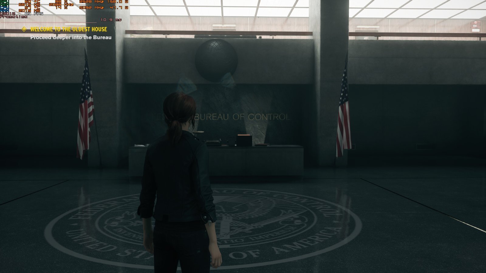

Od1sseas Δημοσ. 7 Οκτωβρίου 2023 Μέλος Δημοσ. 7 Οκτωβρίου 2023 8 λεπτά πριν, nickol-us είπε Εγώ απλά σου λέω οτι το τροφοδοτικό σου μπορεί να είναι ο ένοχος. Εφόσον έχεις ζορίσει το τροφοδοτικό στο όριο του, δεν μπορείς να γνωρίζεις αν λειτουργεί πλέον άρτια. Δεν παίζω και το κεφάλι μου οτι είναι ο μοναδικός ένοχος, Ενδεχόμενα παρουσιάζω βάσει πιθανοτήτων. Μέχρι στιγμής έχει απορρίψει οτι είναι θέμα θερμοκρασιών ακόμη κι ας δουλεύειι στους 100°C Αποκλείεις να είναι και το entry level τροφοδοτικό που σε gaming το φτάνεις στα όρια του. Συνήθως ο τρόπος να βρεις μια βλάβη είναι η μέθοδος του αποκλεισμού. Αποκλείεις όμως με δοκιμές κι όχι γιατί νομίζεις... Τα παραπάνω δε τα λέω ειρωνικά, μη τα παρεξηγήσεις, θέλω απλά να σου δείξω οτι με αυτή την τακτική, δύσκολα θα φτάσεις στη λύση μόνος. Πήγαινε το σε τεχνικό να βρει το σφάλμα. Δες για παράδειγμα πόσα W τρώει στο Control στα Max γραφικά με Ray Tracing.

nickol-us Δημοσ. 7 Οκτωβρίου 2023 Δημοσ. 7 Οκτωβρίου 2023 1 λεπτό πριν, Od1sseas είπε Δες για παράδειγμα πόσα W τρώει στο Control στα Max γραφικά με Ray Tracing. Δεν υπάρχει κανένας λόγος να το κουράζουμε. Προτείνω πιθανούς φταίχτες και πρέπει να ψάξεις να τους βρεις. Δεν υπάρχει άλλος τρόπος troubleshooting, ακόμη και τεχνικοί με γνώσεις ακολουθούν την μέθοδο του αποκλεισμού. Αν δεν μπορείς να κάνεις δοκιμές με συμπληρωματικό hardware δεν βλέπω πως θα φτάσεις στη λύση. Μόνο σε σφάλματα λειτουργικού και αυτό δε το καταφέρνουν όλοι. Ελπίζω να βρεις την λύση και όταν το κάνεις να γυρίσεις να μας πεις τι ήταν.
