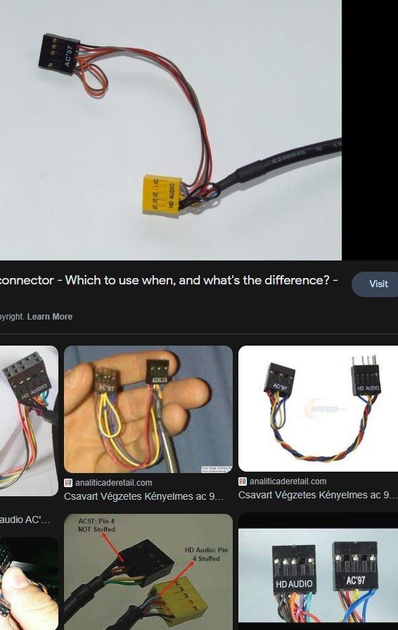

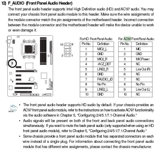

greekfragma Δημοσ. 6 Οκτωβρίου 2023 Δημοσ. 6 Οκτωβρίου 2023 Κάποιες παλιές μητρικές 775 είχαν ένα Sound output jumper. Αν είναι σε λάθος θέση θα δίνει μόνο στο εσωτερικό βύσμα που είναι για σύνδεση μητρικής με τα front I/O. Για να σιγουρευτείς δες αν δίνει ήχο από το speaker jack στο μπροστά μέρος του κουτιού. Αν δίνει κανονικά ήχο μπροστά αλλάζεις θέση το jumper. Αν δε δίνει μπορεί και η μητρική λόγω παλαιότητας να έχει χαλασμένο sound chip. μπορεί και να χρειαστεί και ενεργοποίηση στο bios AC97-HD 1

Kthulhou Δημοσ. 10 Οκτωβρίου 2023 Δημοσ. 10 Οκτωβρίου 2023 (επεξεργασμένο) πάμε κ λίγο αλλιώς, το καλώδιο jack που βάζεις ΘΑ ΠΡΕΠΕΙ να είναι με 3 μεταλλικά τμήματα, δηλαδή δεξι-αριστερό κανάλι κ γείωση, ΜΗΝ είναι από τα νέα που έχουν κ μικρόφωνο αλλά βάλε τους drivers της κάρτας ήχου από τη μαμά μητρική κ ΟΛΟΥΣ τους drivers.... https://www.helpdrivers.com/english/download/ to hda-1.97.zip , αλλά κάνε το αποσυμπίεση κ στείλε τη συσκευή εκει, ΔΕΝ είναι για win10 ή από εδώ https://driverscollection.com/?file_cid=4277279909115bad2b6cce2a869 ομοίως για παλιά λειτουργικά JUMPER ήχου ΔΕΝ έχεις, αλλά στη σελίδα 5 του manual σου, λέει πως με την εφαρμογή κ τους drivers θα κάνεις ρυθμίσεις για ηχεία 2/4/5.1 κανάλια κλπ Επεξ/σία 10 Οκτωβρίου 2023 από Kthulhou
