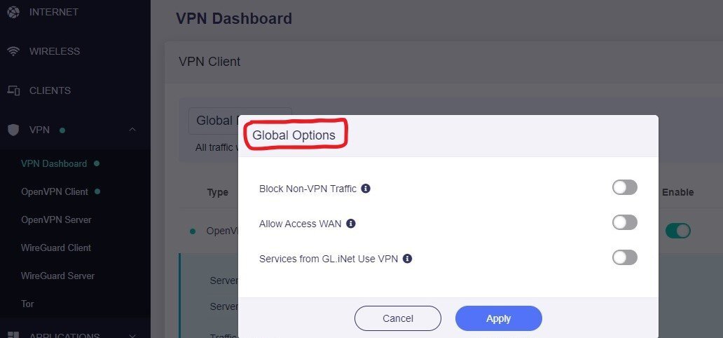

Tzenamo Δημοσ. 28 Οκτωβρίου 2023 Μέλος Δημοσ. 28 Οκτωβρίου 2023 jkoukos καλησπέρα, Να σε ρωτήσω χρειάζεται να ενεργοποιήσω τίποτα απο αυτές τις επιλογές που έχει το νέο router για το vpn? Global Options + Openvpn options (photos)
