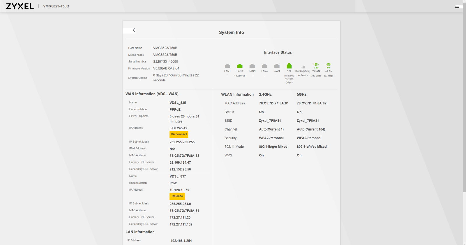

Sierra117 Δημοσ. 2 Οκτωβρίου 2023 Μέλος Δημοσ. 2 Οκτωβρίου 2023 (επεξεργασμένο) Αυτη εδω σου κανει? Η δεν σου δινει τις πληροφοριες που χρειαζεσαι και πρεπει να παω καπου αλλου στο ρουτερ να βγαλω ενα screenshot? Το εδωσα για χαμηλο συγχρονισμο και ηρθε και ο ΟΤΕ αν δεν κανω λαθος δηλωσανε τεχνικη αδυναμια....Θα περασω παλι απο καταστημα για να τους πω για εκπτωση αφου δεν πιανει εστω το minimum. Επεξ/σία 2 Οκτωβρίου 2023 από Sierra117

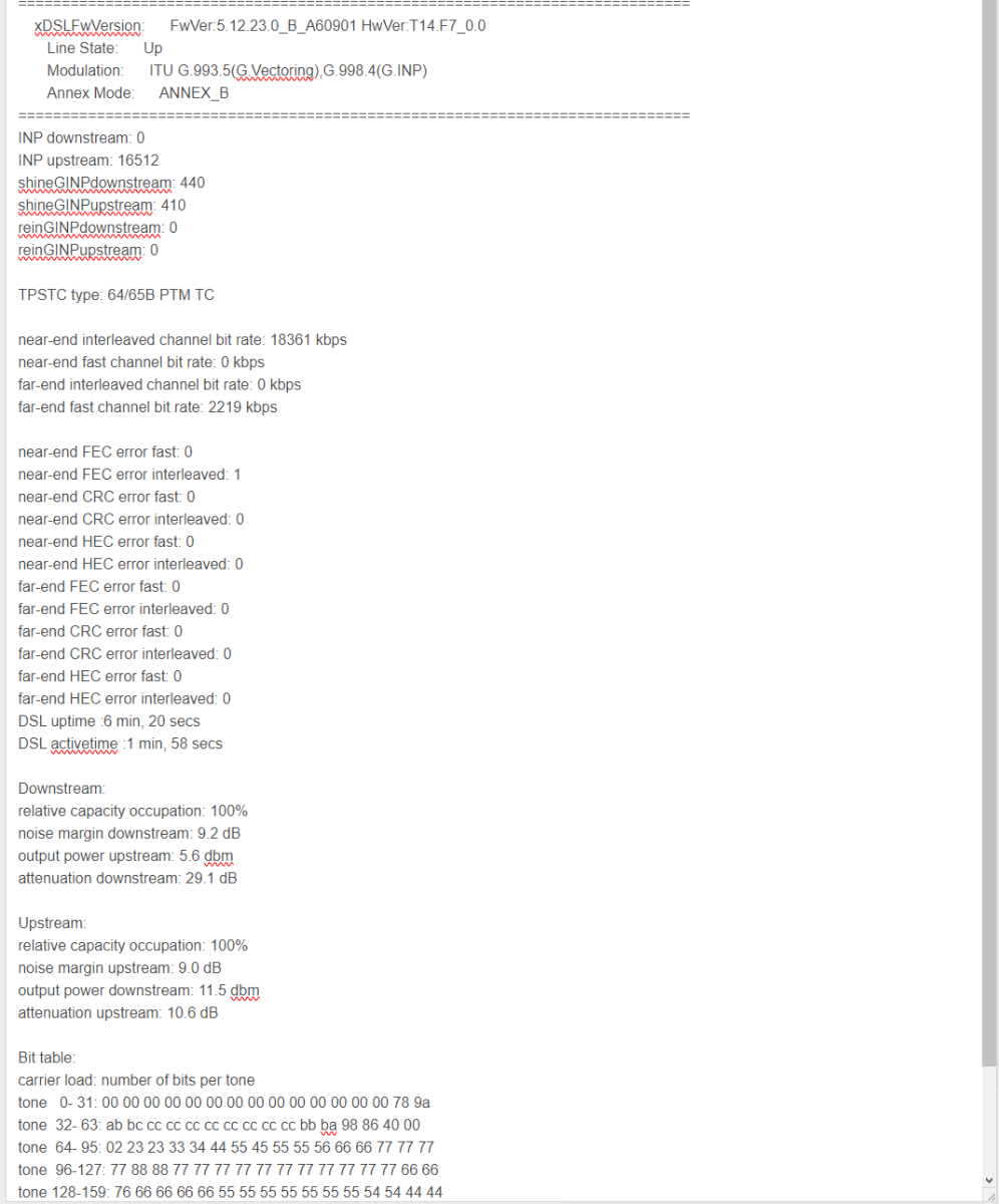

comfuzio Δημοσ. 2 Οκτωβρίου 2023 Δημοσ. 2 Οκτωβρίου 2023 5 minutes ago, Sierra117 said: Αυτη εδω σου κανει? Η δεν σου δινει τις πληροφοριες που χρειαζεσαι και πρεπει να παω καπου αλλου στο ρουτερ να βγαλω ενα screenshot? Το εδωσα για χαμηλο συγχρονισμο και ηρθε και ο ΟΤΕ αν δεν κανω λαθος δηλωσανε τεχνικη αδυναμια....Θα περασω παλι απο καταστημα για να τους πω για εκπτωση αφου δεν πιανει εστω το minimum. ναι αν σου έβγαλε τεχνική αδυναμία δεν μπορεί να γίνει κάτι άλλο και πας για έκπτωση μιας που πιάνεις κάτω από 45mbps στα μεικτά. Κάνε μόνο ένα reconnect γιατί φαίνεται η public ip σου -και γενικά μην την δίνεις πουθενά-. Από αυτήν την εικόνα δεν βλέπω κάπου τα crc/fec 2 minutes ago, mphxths said: Δεν συμβαινει ακριβως ετσι. Αν εισαι στην Νοβα και δηλωσεις βλαβη για π.χ. χαμηλο συγχρονισμο , τα πραγματα πανε ως εξης. Ερχεται ο τεχνικος , και μετραει στον κατανεμητη τι γινεται. Αν βρει προβλημα εκει , οτι δεν ερχεται η ταχυτητα που πρεπει να ερθει , δηλωνει βλαβη στον παροχο που εχει την καμπινα ή παει και ο ιδιος να δει τι γινεται , δεν ξερω τι ακριβως θα κανει. Αν δεν βρει προβλημα στον κατανεμητη , δηλ ερχεται φουλ ταχυτητα , δεν μπαινει εντος της οικιας. Απλα σου λεει οτι εχει προβλημα η εσωτερικη καλωδιωση και μπορεις να κανεις δυο πραγματα : α) Να τον πληρωσεις 20 ευρω για την επισκεψη και να φερεις τον δικο σου ηλεκτρολογο να φτιαξει την καλωδιωση ή β) Να μην τον πληρωσεις το 20αρικο και να κλειστει ραντεβου για να ερθει αλλος τεχνικος για να σου φτιαξει την καλωδιωση. Αυτος ο δευτερος τεχνικος ειναι συνηθως εξωτερικος συνεργατης. Πληρωνεις αυτον και το κοστος , για απλες εργασιες υποθετω , να σου πειραξει δηλ την κεντρικη πριζα κλπ , ειναι ενα μινιμουμ 30 ευρω... Τι εννοεις ? Οτι δεν θα επρεπε να εχουμε σταθερα τηλεφωνα γιατι ειμαστε ξερωγω ευρωπαικη προοδευμενη χωρα ? Εχεις συναισθηση σε ποια χωρα εισαι ? @Sierra117 Δεν φαινονται τα της συνδεσης. Αν πατησεις εκει πανω δεξια στο εικονιδιο που λεει DSL , βγαζει καμμια σελιδα με πληροφοριες ? Τα λες αυτά σε κάποιον που δούλευε στο τεχνικό της Nova και 1st/2nd Vodafone το ξέρεις αυτό έτσι; Και δεν είναι ακριβώς όπως τα λες αν το πάμε by the book. Αν είναι θέμα εσωτερικής, ο τεχνικός από το τηλεφωνικό κέντρο ενημερώνει τα σενάρια για να ξέρει από πριν αυτός που καλεί ΑΝ θα υπάρξει χρέωση ή όχι. Και ο πελάτης αν γνωρίζει ότι όντως έχει θέμα με εσωτερική, μπορεί να καλέσει και να ζητήσει τέτοια ανάθεση μόνο. Αλλά κατά κανόνα όσο έκατσα εκεί, όλοι λένε για τέλεια εσωτερική που δουλεύει άψογα τα τελευταία 202 χρόνια από την επανάσταση του 1821 οπότε πάντα φταίει ο πάροχος. Όσο έκατσα στην Nova, 1 κλήση είχα όλη και όλη που κάποιος κάλεσε να ζητήσει τεχνικό για αλλαγή εσωτερικής Είχα αυτήν την κουβέντα με έναν πελάτη μια φορά, τι θα κάνει αν έχει πάρει φωτιά το σπίτι του και έχει βλάβη η σταθερή, θα παίρνει από το σταθερό τηλέφωνο φίλους κτλ αντί να βγει έξω και να πάρει από κάποιο κινητό την πυροσβεστική. Είμαστε αυτοί που είμαστε, μας κυβερνούν αυτοί που μας αξίζουν. Τίποτα περισσότερο, τίποτα λιγότερο.

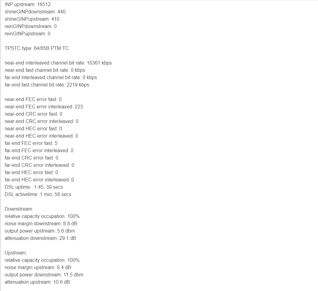

comfuzio Δημοσ. 2 Οκτωβρίου 2023 Δημοσ. 2 Οκτωβρίου 2023 16 minutes ago, Sierra117 said: Δυσκολευομαι να βρω ακριβως αυτο με τα crc/feq δεν μπορω να πατησω πανω στο κουμπι που γραφει DSL. Υπαρχει περιπτωση να γνωριζεις που σε αυτο το ρουτερ ειναι αυτο που ζητας? Σορρυ για την ασχετοσυνη μου δεν ειμαι και ο πρωτος σε αυτα. Ο τεχνικος της NOVA που ηρθε δεν μου δηλωσε κατι σαν βλαβη εσωτερικης....Να φανταστεις ο ΟΤΕ κλειδωσε την γραμμη οτι πιναει 5mbps εδω και ο τεχνικος της NOVA με μια πατεντα στην πριζα δικια του μου το ανεβασε στα 18. Αυτο εδω σου κανει? Ναι μου κάνει, λέει 0 στα errors. Αυτό είναι μετά από restart που το έκανες ή αυτές τις 20 ώρες που έλεγε η πιο πάνω φωτό; Αν το έκανες reboot τώρα, άστο καμιά ώρα να κάνεις χρήση κανονική και ανέβασε πάλι το ίδιο σε καμιά ώρα για να έχει μαζέψει τίποτα. Αν πάλι είναι χωρίς reboot και τρέχει έτσι από χθες, λίγο παράξενο να μην έχει errors με τέτοιο sync. OP είχες πει για fastpath, αν είσαι από καμπίνα ΟΤΕ (πιο πιθανό) πριν χρόνια κάναν αίτηση οι πάροχοι και μπορούσε να μπει αλλά από το 2020 που είμαι σε παρόχους, δεν υπάρχει αυτό σαν διαδικασία. Μόνο αν είσαι στον ΟΤΕ σε δικιά του καμπίνα ή voda σε voda καμπίνα ή nova από nova καμπίνα. Αλλά και πάλι με τόσο χαμηλό sync ίσως να έχεις αποσυνδέσεις ή και αποσυγχρονισμούς με το fastpath. Γενικά αυτό βοηθάει σε σταθερές γραμμές 9 minutes ago, mphxths said: Δεν με ενδιαφερει τι ησουν και που δουλευες. Εγω σου λεω πως εγινε στην περιπτωση μου. Προφανως ενημερωνει , δεν ειπα εγω κατι διαφορετικο. Βασικα δεν το ανεφερα καν , αλλα δεν αντικρουει οσα εγραψα. Μιλαμε για απλη δηλωση βλαβης χαμηλου συγχρονισμου , χωρις να ξερεις που ειναι η βλαβη. Και εκει σε ενημερωνει για τα κοστη ο ανθρωπος στο τηλεφωνο αναλογως που θα βρεθει η βλαβη , συμφωνουμε σε αυτο. Θα βγει εξω και θα παρει τηλεφωνο απο το κινητο. Αυτο δεν παει να πει οτι πρεπει να καταργησουμε τα σταθερα... τι λογικη ειναι αυτη ? Ξερεις τι μπλεξιμο ειναι να σου ζηταει δημοσιος φορεας λογαριασμο σταθερης ή κινητης και να μην εχεις σταθερο τηλεφωνο και το κινητο να ειναι ... καρτοκινητο ? Αντε ξεμπλεξε μετα. Πολλά να τα απαντήσω και off-topic τα πιο πολλά. Αλλά θα έπρεπε να σε ενδιαφέρει κάτι που εσύ το έκανες 1 φορά vs κάποιον που έκανε 45 τέτοια την μέρα επί 2 χρόνια. Στην περίπτωση σου μπορεί να μην ήταν by the book ή και να μην το βγάλω εκτός, έφυγα από Nova 1 χρόνο ακριβώς πίσω, μπορεί κάτι να έχει αλλάξει σαν διαδικασία από τότε που έγιναν ένα με wind. Η wind ήταν λίγο πιο ελλαστική σε σχέση με την nova και ίσως να πήραν από αυτούς διαδικασία-ες και δεν είναι κακό αυτό, σκοπός είναι να λύνουμε προβλήματα και να βοηθάμε όσους καλούν. Για το παράδειγμα που λέω ο παππούς που μιλούσαμε έλεγε επί λέξη ότι θα πρέπει να λειτουργεί το σταθερό και αν γίνει σεισμός, πυρκαγιά ή κάποια άλλη καταστροφή, να μπορεί να καλέσει από το σταθερό (ούτε καν ασύρματο σε σταθερή γραμμή) τις αρχές αλλά και τους φίλους του. Εις μάτην και εις φρύδην να του εξηγώ ότι σε κάποια τέτοια καταστροφή το πιθανό είναι να πέσει και καμιά κολώνα τηλεπικοινωνιών ή να μην υπάρχει ρεύμα ή πόσα άλλα σενάρια. Το σταθερό ΔΕΝ είναι είδος πρώτης ανάγκης, ποτέ δεν ήταν ή ήταν όσο δεν ήταν προσιτή η κινητή. Δεν προτείνω να καταργήσουμε τα σταθερά αλλά ότι τα σταθερά είναι άχρηστα στο 99,9999% των περιπτώσεων, και αν σε μια κρίση κάθεσαι πάνω από το σταθερό...δεν μπορώ να το απαντήσω χωρίς να φάω ban από το forum.
Sierra117 Δημοσ. 2 Οκτωβρίου 2023 Μέλος Δημοσ. 2 Οκτωβρίου 2023 Ειναι απο τοτε που εκανα ρεσταρτ....Σε καμια ωριτσα παλι θα ξαναστειλω να δω....Γενικα απο την γραμμη δεν εχω θεματα,ουτε packet loss εχω και σχεδον καθολου jitter. Απλα τα 70 ms plus για gaming ειναι λιγο κακο. Ενας φιλος τεχνικος μου ειπε ισως εαν κατεβω σε 24 γραμμη και ζητησω fast path...Εσυ που εχεις και εμπειρια απο την δουλεια εχεις κατι να μου προτεινεις σαν μια λυση? Περσυ με adsl γραμμη σκεψου περιοχη Καβαλα ειχα γυρω στο 55ms χωρις αποσυνδεσεις στην γραμμη.

comfuzio Δημοσ. 2 Οκτωβρίου 2023 Δημοσ. 2 Οκτωβρίου 2023 Βλέπω χαμηλό uptime Στο DSL που πάει να πει έχεις αποσυγχρονισμούς.
