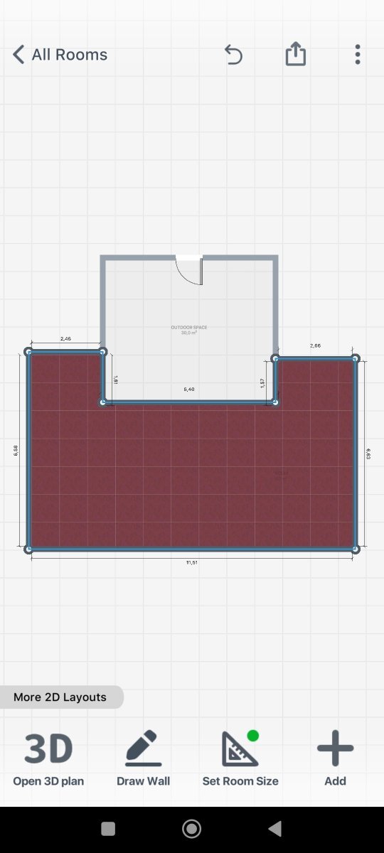

nik416 Δημοσ. 1 Οκτωβρίου 2023 Δημοσ. 1 Οκτωβρίου 2023 Καλησπέρα παιδιά, να σας ρωτήσω, Σπίτι αυθαίρετο χωρίς ρεύμα νερό ημιτελές μπετά τούβλα τοίχοι σοβάς από έξω , μεζονέτα χτισμένο το 1990 ,η περιοχή έχει μπει στο σχέδιο επαρχίακης πόλης , το θέμα είναι ότι έχει χαραχτεί ο δρόμος και περνει ένα μέτρο από το σπίτι, όχι οικόπεδο άλλα σπιτη γιατί όλη πλαϊνή πλευρά εφάπτεται στο δρόμο, Ο ανθρώπος το πουλάει σε καλή τιμή για τα δεδομένα της περιοχής, εκεί τώρα μπορεί να γίνει κάτι ? Το μπορντό είναι ο δρόμος.στο σχέδιο. Το σπίτι μπορεί να κοπεί και να γίνουν καινούριες κολόνες θεμέλια δοκάρια ένα μέτρο μέσα? Έχετε κάποια ιδέα πως μπορεί να αξιοποιηθεί καλύτερα αυτή η περίπτωση.? Συγουρα θα χρειαστεί άδεια όλο αυτό εάν γίνεται βέβαια, υπάρχει κάποιος φορέας που μπορώ να ρωτήσω ? ευχαριστώ εκ τον προτέρων
Basilhs23___ Δημοσ. 1 Οκτωβρίου 2023 Δημοσ. 1 Οκτωβρίου 2023 Αν μπορεί το σπίτι να χωριστεί εσωτερικά με αλλαγή διαρρύθμισης χωρίς να θιχτεί ο φέρον οργανισμός, θα σας το πει ο μηχανικός. Γιατί άκρη από το Internet δεν βγαίνει. Για καινούργιες κολώνες θεμέλια δοκάρια ξέχνα το. Γκρεμιστε καλύτερα το παλιό και χτίστε νέο.

takoulou Δημοσ. 2 Οκτωβρίου 2023 Δημοσ. 2 Οκτωβρίου 2023 6 ώρες πριν, nik416 είπε Καλησπέρα παιδιά, να σας ρωτήσω, Σπίτι αυθαίρετο χωρίς ρεύμα νερό ημιτελές μπετά τούβλα τοίχοι σοβάς από έξω , μεζονέτα χτισμένο το 1990 ,η περιοχή έχει μπει στο σχέδιο επαρχίακης πόλης , το θέμα είναι ότι έχει χαραχτεί ο δρόμος και περνει ένα μέτρο από το σπίτι, όχι οικόπεδο άλλα σπιτη γιατί όλη πλαϊνή πλευρά εφάπτεται στο δρόμο, Ο ανθρώπος το πουλάει σε καλή τιμή για τα δεδομένα της περιοχής, εκεί τώρα μπορεί να γίνει κάτι ? Το μπορντό είναι ο δρόμος.στο σχέδιο. Το σπίτι μπορεί να κοπεί και να γίνουν καινούριες κολόνες θεμέλια δοκάρια ένα μέτρο μέσα? Έχετε κάποια ιδέα πως μπορεί να αξιοποιηθεί καλύτερα αυτή η περίπτωση.? Συγουρα θα χρειαστεί άδεια όλο αυτό εάν γίνεται βέβαια, υπάρχει κάποιος φορέας που μπορώ να ρωτήσω ? ευχαριστώ εκ τον προτέρων Καλυτερα να το γκρεμίσεις.. Και παλι από την αρχή..
nik416 Δημοσ. 2 Οκτωβρίου 2023 Μέλος Δημοσ. 2 Οκτωβρίου 2023 Γι'αυτό ρωτάω ρε παιδιά από εδώ μέσα, λόγο ότι είναι άσχετος με το όλο θέμα, το να το γκρεμίσεις και εγώ έτσι το βλέπω, αλλά είπα μηπως μπορεί να γίνει και κάτι άλλο ? Ίσως κάποιος από εδώ είναι σχετικός και μου δώσει μια ιδέα παραπάνω. Κριμας το σπίτι γιατί είναι ωραίο
fragsp Δημοσ. 2 Οκτωβρίου 2023 Δημοσ. 2 Οκτωβρίου 2023 (επεξεργασμένο) Αυτό που πουλάει ουσιαστικά είναι το οικόπεδο, εσύ θα πρέπει να βάλεις μέσα τα έξοδα για τις άδειες να γκρεμιστεί σαν αυθαίρετο συν το γκρέμισμα καινούρια οριοθέτηση του οικοπέδου ως εκεί που παίρνει ο δρόμος και μετά καινούριες άδειες για νέο σπίτι,σίγουρα θα έχουν αλλάξει και τα τετραγωνικά που μπορείς να χτίσεις. Για μένα καλύτερα να μην ασχοληθείς εκτός και αν το πάρεις σαν σύνολο σε τιμή οικοπέδου Επεξ/σία 2 Οκτωβρίου 2023 από fragsp
paylidis Δημοσ. 2 Οκτωβρίου 2023 Δημοσ. 2 Οκτωβρίου 2023 Δε γινεται, απαξ κ κοπει κολωνα ή δοκαρι, γκρεμισμα...
meletis_m Δημοσ. 2 Οκτωβρίου 2023 Δημοσ. 2 Οκτωβρίου 2023 11 ώρες πριν, nik416 είπε Καλησπέρα παιδιά, να σας ρωτήσω, Σπίτι αυθαίρετο χωρίς ρεύμα νερό ημιτελές μπετά τούβλα τοίχοι σοβάς από έξω , μεζονέτα χτισμένο το 1990 ,η περιοχή έχει μπει στο σχέδιο επαρχίακης πόλης , το θέμα είναι ότι έχει χαραχτεί ο δρόμος και περνει ένα μέτρο από το σπίτι, όχι οικόπεδο άλλα σπιτη γιατί όλη πλαϊνή πλευρά εφάπτεται στο δρόμο, Ο ανθρώπος το πουλάει σε καλή τιμή για τα δεδομένα της περιοχής, εκεί τώρα μπορεί να γίνει κάτι ? Το μπορντό είναι ο δρόμος.στο σχέδιο. Το σπίτι μπορεί να κοπεί και να γίνουν καινούριες κολόνες θεμέλια δοκάρια ένα μέτρο μέσα? Έχετε κάποια ιδέα πως μπορεί να αξιοποιηθεί καλύτερα αυτή η περίπτωση.? Συγουρα θα χρειαστεί άδεια όλο αυτό εάν γίνεται βέβαια, υπάρχει κάποιος φορέας που μπορώ να ρωτήσω ? ευχαριστώ εκ τον προτέρων Έχει διαδικασία μπορείς να υποβαλεις ένσταση εάν δε έχει φτιάχνει ήδη ο δρόμος . Αλλά μετά τη 10 ετια είναι δύσκολο. Η διαδικασία είναι χρονοβόρα γενικά και συνήθως περνάει από δημ.συμβουλιο και τη τεχνική υπηρεσία . Επιπλέον για να πωληθεί πρέπει να ρυθμιστούν οι αυθαιρεσίες , να γίνει και τοπογραφικό , ώστε να μπορεί να μεταβιβαστεί. Ρώτησε μηχανικό , δε ξέρω κατά πόσο αξίζει η όλη φασαρία για το συγκεκριμένο
