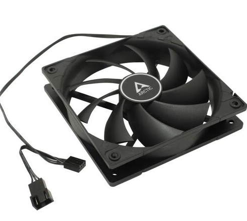

Hasta La Vista Δημοσ. 30 Σεπτεμβρίου 2023 Δημοσ. 30 Σεπτεμβρίου 2023 Καλησπέρα, θα ήθελα να ρωτήσω πως είναι δυνατή η σύνδεση παραπάνω ανεμιστήρων(στην περίπτωση μου 3) όταν δεν υπάρχουν διαθέσιμα 4-pinα για fans. Σκέφτομαι να αγοράσω x3 απο Arctic Bionix P120 Case Fans που έχουν 4-Pin Molex / 4-Pin PWM, με βοηθάει κάπου αυτό; Τι μπορώ να κάνω; Ευχαριστώ εκ των προτέρων
elio_1 Δημοσ. 30 Σεπτεμβρίου 2023 Δημοσ. 30 Σεπτεμβρίου 2023 (επεξεργασμένο) Συνήθως τα fans έχουν είσοδο και έξοδο για να μπορούν να συνδεθούν πολλά μαζί. Επεξ/σία 30 Σεπτεμβρίου 2023 από elio_1 2
Hasta La Vista Δημοσ. 30 Σεπτεμβρίου 2023 Μέλος Δημοσ. 30 Σεπτεμβρίου 2023 1 hour ago, elio_1 said: Συνήθως τα fans έχουν είσοδο και έξοδο για να μπορούν να συνδεθούν πολλά μαζί. Τα συγκεκριμένα που έχω το υποστηρίζουν. Οπότε μπορώ να τα συνδέσω και τα 3 με το chassis fan(σύνολο 4) σε 1 connector;
Λύση Apaleytos80 Δημοσ. 30 Σεπτεμβρίου 2023 Λύση Δημοσ. 30 Σεπτεμβρίου 2023 0.13A το ενα, ο connector σηκωνει 1Α, οποτε ναι. 2 1

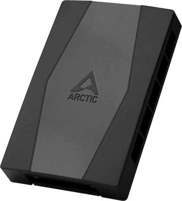

manolis940 Δημοσ. 3 Οκτωβρίου 2023 Δημοσ. 3 Οκτωβρίου 2023 14 ώρες πριν, Hasta La Vista είπε Μπορείς να με καθοδηγήσεις στην συνδεσμολογία των 3 pwm και 1 molex σε 1 connector ; Επιλέγεις ένα και βάζεις το θυλικό στην μητρική, έπειτα παίρνεις το 2ο και συνδέεις το θυλικό του στο αρσενικό του πρώτου κ.ο.κ. Ωστόσο θεωρώ ότι ο συγκεκριμένος τρόπος σύνδεσης δεν βοηθάει στο cable managment και αν δεν σε περιορίζει το budget καλό θα ήταν να πάρεις ένα hub. Στο δικό μου PC έχω ένα της Artic και συγκεκριμένα το παρακάτω: https://www.skroutz.gr/s/29054443/Arctic-Case-Fan-Hub-PWM-Sharing-Hub-for-PC-fans-10-outputs.html Έχει μια υποδοχή που πάει στην έξοδο της μητρικής, Μια υποδοχή που παίρνει extra ρεύμα από sata θύρα και άλλες 10 θέσεις για fans. Έτσι τα fun μου τρέχουν ανάλογα την θερμοκρασία και τις ρυθμίσεις που έχω κάνει στην μητρική. 1

Hasta La Vista Δημοσ. 3 Οκτωβρίου 2023 Μέλος Δημοσ. 3 Οκτωβρίου 2023 (επεξεργασμένο) Δυστυχώς δεν φτάνουν όλα τα καλώδια σωστά και μένει το ένα ανεμηστηράκι χωρίς τροφοδοσία. μάλλον θα ακολουθήσω την αποπάνω λύση. edit:Συνδέθηκαν όλα αλλά το cable management είναι σε κακή κατάσταση. Θα προσφύγω στην αποπάνω λύση, γνωρίζεται αν υπάρχει κάποιο που να δέχεται και RGB καλώδια; Επίσης υπάρχει περίπτωση να μπορώ να συνδέσω κάποιο fan, στο COM ή panel audio καθώς βλέπω πως είναι 4pin; είναι εντελώς άλλη τροφοδοσία; Επεξ/σία 3 Οκτωβρίου 2023 από Hasta La Vista
