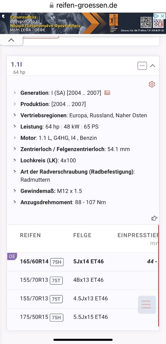

@zouve@ Δημοσ. 1 Οκτωβρίου 2023 Μέλος Δημοσ. 1 Οκτωβρίου 2023 τελικά οι παρακάτω ειναι οι επιλογές μου
Joshua21 Δημοσ. 1 Οκτωβρίου 2023 Δημοσ. 1 Οκτωβρίου 2023 5 minutes ago, @zouve@ said: τελικά οι παρακάτω ειναι οι επιλογές μου Οι επιλογές σου είναι οι εναλλακτικές διαστάσεις που προτείνει ο κατασκευαστής, αυτό που δείχνεις είναι απλά η λίστα ελαστικών που μπορεί να μπει σε ένα συγκεκριμένο μέγεθος ζάντας. Τώρα αν θες ντε και καλά να αλλάξεις τη διάσταση με κάποια άλλη πέραν της προβλεπόμενης, τουλάχιστον προσπάθησε η διάμετρος του νέου ελλαστικού να μην έχει διαφορά στη διάμετρο πάνω από 3% σε σχέση με την παλιά. Αυτό βέβαια δεν είναι κάποια οδηγία, πιο πολύ φήμη είναι. Το 155/65R14 είναι μόλις 0,5% μεγαλύτερη διάμετρο.
@zouve@ Δημοσ. 1 Οκτωβρίου 2023 Μέλος Δημοσ. 1 Οκτωβρίου 2023 δυστυχώς δεν δινει κάποια εναλλακτική με τη ζάντα που φοράω από ότι κατάλαβα

Ukforthemoment Δημοσ. 1 Οκτωβρίου 2023 Δημοσ. 1 Οκτωβρίου 2023 31 λεπτά πριν, @zouve@ είπε δυστυχώς δεν δινει κάποια εναλλακτική με τη ζάντα που φοράω από ότι κατάλαβα Η λύση είναι η διάσταση που έβαλες στο πρώτο ποστ , 155/65R14 . 1
