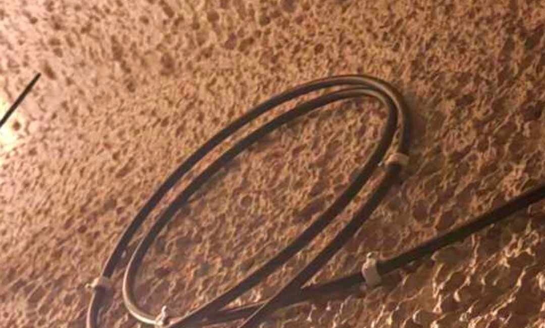

Θοδωρής005 Δημοσ. 12 Ιανουαρίου 2024 Μέλος Δημοσ. 12 Ιανουαρίου 2024 36 λεπτά πριν, Petros Electron είπε Δες τι βύσμα έχει η κεραία. Συνήθως έχει F θηλυκό. Τότε θες F αρσενικό σε ευρωπαϊκό αρσενικό για την τηλεόραση σου. Done ολα οκ απλα επειδή έμεινε λίγο το οτι ειναι το ενα πάνω στο αλλο παίζει να εχω παρεμβολές;
Petros Electron Δημοσ. 22 Ιανουαρίου 2024 Δημοσ. 22 Ιανουαρίου 2024 (επεξεργασμένο) Στις 12/1/2024 στις 7:11 ΜΜ, Θοδωρής005 είπε Done ολα οκ απλα επειδή έμεινε λίγο το οτι ειναι το ενα πάνω στο αλλο παίζει να εχω παρεμβολές; Οι παρεμβολές δεν γίνονται από αυτο. Παρεμβολες θα έχεις αν το καλώδιο δεν έχει καλή θωράκιση και κλάση πιστοποίησης όπως είναι η Α++ και η Α+. Επίσης αποφεύγουμε τις έντονες γωνίες πχ 90 μοιρών πράγμα που εσύ δεν έχεις από ότι βλέπω στην φώτο. Οπότε αν έχεις σταθερή λήψη όλα καλα. 😁 Επεξ/σία 22 Ιανουαρίου 2024 από Petros Electron
Θοδωρής005 Δημοσ. 22 Ιανουαρίου 2024 Μέλος Δημοσ. 22 Ιανουαρίου 2024 1 ώρα πριν, Petros Electron είπε Οι παρεμβολές δεν γίνονται από αυτο. Παρεμβολες θα έχεις αν το καλώδιο δεν έχει καλή θωράκιση και κλάση πιστοποίησης όπως είναι η Α++ και η Α+. Επίσης αποφεύγουμε τις έντονες γωνίες πχ 90 μοιρών πράγμα που εσύ δεν έχεις από ότι βλέπω στην φώτο. Οπότε αν έχεις σταθερή λήψη όλα καλα. 😁 ναι 100% σημα
