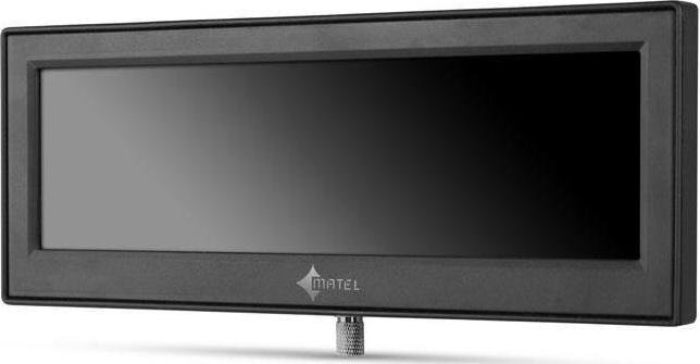

Petros Electron Δημοσ. 29 Σεπτεμβρίου 2023 Δημοσ. 29 Σεπτεμβρίου 2023 (επεξεργασμένο) 8 λεπτά πριν, Θοδωρής005 είπε Αυτό σκεφτόμουν να βάλω αυτή την πάνελ στο μπαλκόνι, γιατι καλώδιο από τον 5ο αξίζει; και επίσης η κεραια δεν θα είναι μόνιμα 1-2 χρόνια Βαλε μια μικρη λογαριθμική στο μπαλκόνι, εγω στο κέντρο της Αθηνάς στον 1ο όροφο και με εμπόδια μπροστά έβαλα αυτή μαζί με την βάση 15 ευρω και πιάνει τελεία ολα τα καναλια ολες τις ωρες.. Μην βάλεις αυτο το πανελ εχει πολυ "ανοικτό λοβο λήψης" και παίρνει θόρυβο από παντού ΥΓ. Ενα-ενα μου τα βγαζεις ρε μπαγάσα.. Απο ταρατσα πηγαμε στο μπαλκόνι τωρα.. 🤣 Επεξ/σία 29 Σεπτεμβρίου 2023 από Petros Electron
Θοδωρής005 Δημοσ. 29 Σεπτεμβρίου 2023 Μέλος Δημοσ. 29 Σεπτεμβρίου 2023 2 λεπτά πριν, Petros Electron είπε Βαλε μια μικρη λογαριθμική στο μπαλκόνι, εγω στο κέντρο της Αθηνάς στον 1ο όροφο και με εμπόδια μπροστά έβαλα αυτή μαζί με την βάση 15 ευρω και πιάνει τελεία ολα τα καναλια ολες τις ωρες.. Μην βάλεις αυτο το πανελ εχει πολυ "ανοικτό λοβο λήψης" και παίρνει θόρυβο από παντού Έχεις να μου προτείνεις κάποια από skroutz; η αυτές που έστειλες πάνω;

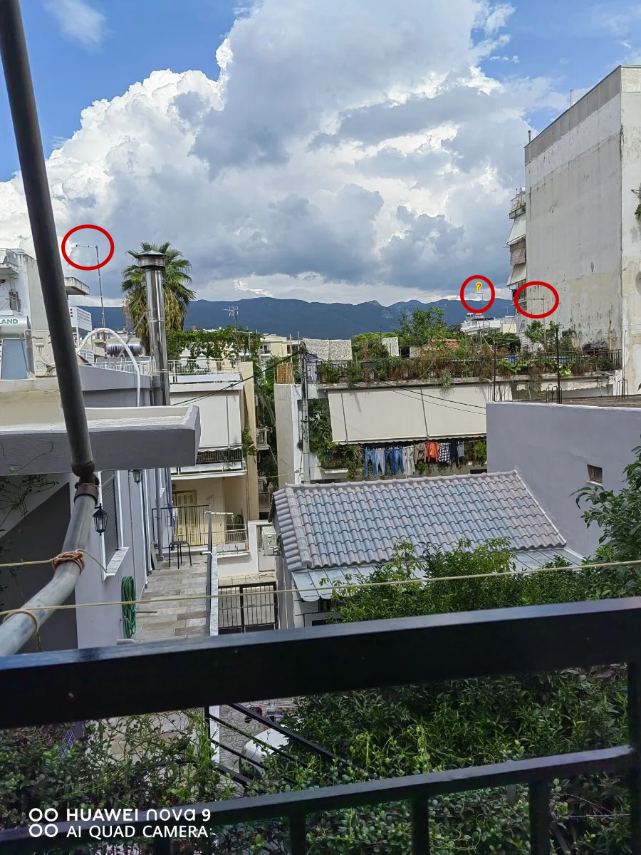

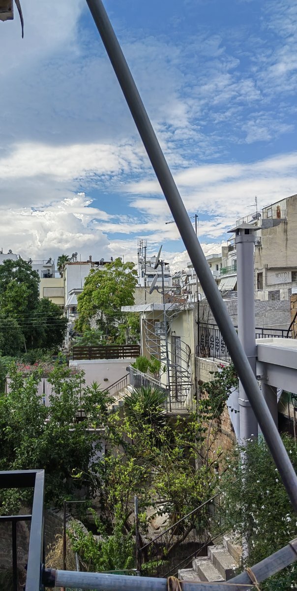

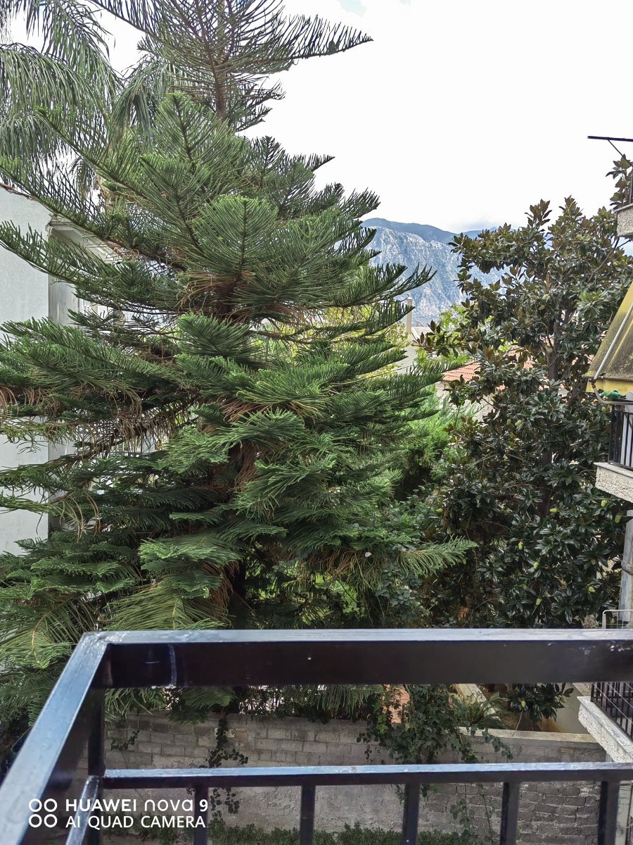

Petros Electron Δημοσ. 29 Σεπτεμβρίου 2023 Δημοσ. 29 Σεπτεμβρίου 2023 Απο οτι βλεπω το σημα ειναι απο τα αριστερά του μπαλκονιού σου.. Εχεις καθόλου οπτικη επαφή απο εκει?. Αν ναι οτι και να βαλεις απο αυτες που σου έβαλα θα "πιάσει" σημα μια χαρα Πχ και μια μικρή λογαριθμική σαν και αυτη..
Θοδωρής005 Δημοσ. 29 Σεπτεμβρίου 2023 Μέλος Δημοσ. 29 Σεπτεμβρίου 2023 1 λεπτό πριν, Petros Electron είπε Απο οτι βλεπω το σημα ειναι απο τα αριστερά του μπαλκονιού σου.. Εχεις καθόλου οπτικη επαφή απο εκει?. Αν ναι οτι και να βαλεις απο αυτες που σου έβαλα θα "πιάσει" σημα μια χαρα Πχ και μια μικρή λογαριθμική σαν και αυτη.. Θα σου στείλω φώτο να μου πεις που καλύτερα είναι 1η στην σειρά είναι αριστερά 2η κέντρο Και αυτή δεξιά
Θοδωρής005 Δημοσ. 29 Σεπτεμβρίου 2023 Μέλος Δημοσ. 29 Σεπτεμβρίου 2023 Είδα τον απέναντι μόλις ότι έχει την ίδια με το πανελ, αν την παρω ενισχυτη γραμμής μπορώ να βάλω όποιον να ναι;
Petros Electron Δημοσ. 29 Σεπτεμβρίου 2023 Δημοσ. 29 Σεπτεμβρίου 2023 Έχεις κολλήσει με τον ενισχυτή γραμμής.. Θες να δώσεις τζάμπα χρήμα? Είδα σε αυτή την φώτο που ανέβασες τουλάχιστον 2, ίσως και 3 λογαριθμικές κεραίες εκεί στην γειτονιά σου. Λογικά θα είσαι επαρχία, γιατί στην Αθήνα δεν ειναι και τόσο διαδεδομένες οι λογαριθμικές.. Κακώς βεβαία άλλα αυτή ειναι άλλη κουβέντα.. Για να κλείσει το θέμα εγώ στην θέση σου θα έβαζα μια λογαριθμική κεραία προς την κατεύθυνση που κοιτάνε οι άλλες κεραίες. Καλη επιτυχία.

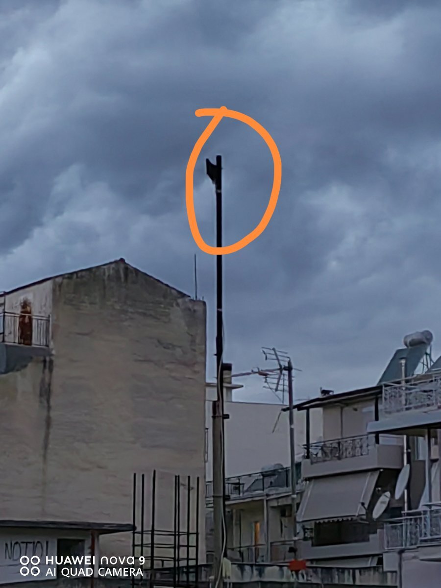

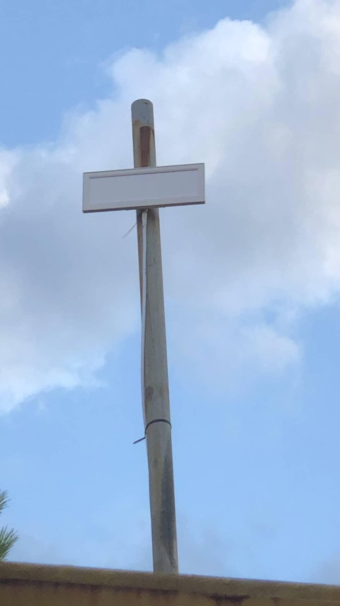

Θοδωρής005 Δημοσ. 29 Σεπτεμβρίου 2023 Μέλος Δημοσ. 29 Σεπτεμβρίου 2023 1 λεπτό πριν, Petros Electron είπε Έχεις κολλήσει με τον ενισχυτή γραμμής.. Θες να δώσεις τζάμπα χρήμα? Είδα σε αυτή την φώτο που ανέβασες τουλάχιστον 2, ίσως και 3 λογαριθμικές κεραίες εκεί στην γειτονιά σου. Λογικά θα είσαι επαρχία, γιατί στην Αθήνα δεν ειναι και τόσο διαδεδομένες οι λογαριθμικές.. Κακώς βεβαία άλλα αυτή ειναι άλλη κουβέντα.. Για να κλείσει το θέμα εγώ στην θέση σου θα έβαζα μια λογαριθμική κεραία προς την κατεύθυνση που κοιτάνε οι άλλες κεραίες. Καλη επιτυχία. Δίκιο έχεις άλλα μισό αντί να δώσω + 10-15€ για ιστούς κεραίας,βίδες και τετοια τι άποψη έχεις για το πανελ; Την οποία την έχει ο απέναντι 1
Λύση Petros Electron Δημοσ. 29 Σεπτεμβρίου 2023 Λύση Δημοσ. 29 Σεπτεμβρίου 2023 4 λεπτά πριν, Θοδωρής005 είπε τι άποψη έχεις για το πανελ; Τα εχω γράψει ποιο πίσω σε παλιά δημοσίευση σχετικά με αυτά τα πάνελ τι παίζει. Χονδρικά ας πούμε οτι αυτα τα πάνελ που στην ουσία ενα διπολο πλακέτας χωρις ανακλαστήρα με πολυ ανοιχτο λοβό λήψης και απουσία ανακλαστήρα ώστε να απορρίπτει τις πισω και τις πλευρικές συχνότητες.. Αποτέλεσμα αυτου ειναι να παίρνει και τον θόρυβο. Αν ψαξεις ποιο πισω θα δεις που συζητάγαμε με εναν TS οτι ειχε τετοιο προβλημα με ενα τετοιο πανελ. Η δε λογαριθμική δεν εχει ανακλαστήρα, αλλα ειναι ετσι η σχεδίαση της που κανει πληρη αποκοπή των πισω συχνοτήτων καθως και ειναι και DC short οποτε απορρίπτει μεγάλο μέρος του θορύβου. 10 λεπτά πριν, Θοδωρής005 είπε Δίκιο έχεις άλλα μισό αντί να δώσω + 10-15€ Εγω σου ειπα απο την αρχη να κανεις εναν απλο ελεγχο του καλωδίου σου να δεις τι παίζει. Εσυ δεν θες. Δηλαδή αν δώσεις και αλλα 20 ευρω επιπλέον για ενισχυτή για την κεραία πανελ που θα παρεις και δουλειά δεν κανεις θα ειναι καλύτερα?. Με 7 ευρω και κατι παίρνεις μια ωραια βαση με δάγκανες σαν και αυτη και βαζεις την κεραία στα κάγκελα σου χωρίς κοντάρια και να ειναι μες την μεση. Τεσπα το θέμα πιστευω οτι εξαντλήθηκε, η απόφαση εινα δικιά σου, αν θες το πανελ παρτο ισως και να παίξει ισως και οχι. Εγω ΔΕΝ θα το εβαζα στην θεση σου, και θα ξεκιναγα απο το να ελενξω την υφιστάμενη εγ/ση που έχω. 3

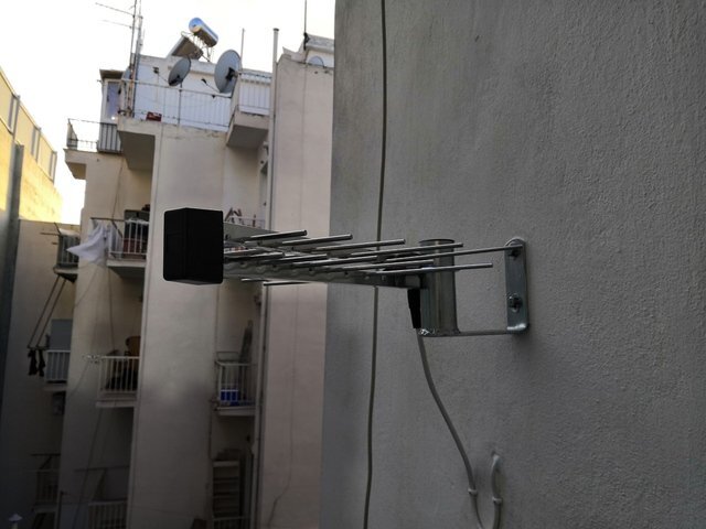

Θοδωρής005 Δημοσ. 11 Ιανουαρίου 2024 Μέλος Δημοσ. 11 Ιανουαρίου 2024 Στις 29/9/2023 στις 7:54 ΜΜ, Petros Electron είπε Τα εχω γράψει ποιο πίσω σε παλιά δημοσίευση σχετικά με αυτά τα πάνελ τι παίζει. Χονδρικά ας πούμε οτι αυτα τα πάνελ που στην ουσία ενα διπολο πλακέτας χωρις ανακλαστήρα με πολυ ανοιχτο λοβό λήψης και απουσία ανακλαστήρα ώστε να απορρίπτει τις πισω και τις πλευρικές συχνότητες.. Αποτέλεσμα αυτου ειναι να παίρνει και τον θόρυβο. Αν ψαξεις ποιο πισω θα δεις που συζητάγαμε με εναν TS οτι ειχε τετοιο προβλημα με ενα τετοιο πανελ. Η δε λογαριθμική δεν εχει ανακλαστήρα, αλλα ειναι ετσι η σχεδίαση της που κανει πληρη αποκοπή των πισω συχνοτήτων καθως και ειναι και DC short οποτε απορρίπτει μεγάλο μέρος του θορύβου. Εγω σου ειπα απο την αρχη να κανεις εναν απλο ελεγχο του καλωδίου σου να δεις τι παίζει. Εσυ δεν θες. Δηλαδή αν δώσεις και αλλα 20 ευρω επιπλέον για ενισχυτή για την κεραία πανελ που θα παρεις και δουλειά δεν κανεις θα ειναι καλύτερα?. Με 7 ευρω και κατι παίρνεις μια ωραια βαση με δάγκανες σαν και αυτη και βαζεις την κεραία στα κάγκελα σου χωρίς κοντάρια και να ειναι μες την μεση. Τεσπα το θέμα πιστευω οτι εξαντλήθηκε, η απόφαση εινα δικιά σου, αν θες το πανελ παρτο ισως και να παίξει ισως και οχι. Εγω ΔΕΝ θα το εβαζα στην θεση σου, και θα ξεκιναγα απο το να ελενξω την υφιστάμενη εγ/ση που έχω. καλησπερα φιλε μετα απο καιρο εν τελει η κεραια δουλευε αλλα με εναν αερα την διελυσε κ δεν θα κατσω να ασχοληθω ,πηρα μια λογαριθμικη οπως μου ειπες μια ερωτηση στο ομοαξονικο η μια ακρη θα ειναι f κ η αλλη αρσενικο;
Petros Electron Δημοσ. 12 Ιανουαρίου 2024 Δημοσ. 12 Ιανουαρίου 2024 Στις 11/1/2024 στις 11:00 ΠΜ, Θοδωρής005 είπε καλησπερα φιλε μετα απο καιρο εν τελει η κεραια δουλευε αλλα με εναν αερα την διελυσε κ δεν θα κατσω να ασχοληθω ,πηρα μια λογαριθμικη οπως μου ειπες μια ερωτηση στο ομοαξονικο η μια ακρη θα ειναι f κ η αλλη αρσενικο; Δες τι βύσμα έχει η κεραία. Συνήθως έχει F θηλυκό. Τότε θες F αρσενικό σε ευρωπαϊκό αρσενικό για την τηλεόραση σου.
