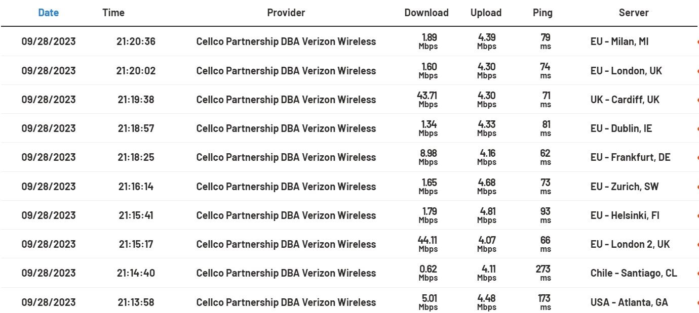

kallair Δημοσ. 28 Σεπτεμβρίου 2023 Μέλος Δημοσ. 28 Σεπτεμβρίου 2023 (επεξεργασμένο) Aυτη την στιγμή ειμαι στο μαγαζι που ειναι σε κοντινη αποσταση (1,5χλμ πιο κατω) απο το σπιτι. εβλεπα όλο το απογευμα κανονικά iptv χωρις κόλλημα και ξαφνικά 8κ40 ξεκινησε το buffering. η γραμμη στο μαγαζι ειναι 50αρα. ιδιος παροχος με το σπιτι, vodafone. δοκιμασα το site για speedtest που αναφερατε πιο πανω. το speedtest.net μου εβγαλε (ελλαδα) 48.03Mbps download k 4.82Mbps upload... Στο https://www.bandwidthplace.com/ εχω 1,64Mbps download k 4,30Mbps upload με ping 75ms.... και οσους σερβερ δοκιμασα μου βγαζουν τετοια νουμερα. μόνο με αγγλια σε 2 περιπτωσεις εβγαλα ικανοποιητικο νουμερο. Επεξ/σία 28 Σεπτεμβρίου 2023 από kallair
_Biohazard_ Δημοσ. 29 Σεπτεμβρίου 2023 Δημοσ. 29 Σεπτεμβρίου 2023 (επεξεργασμένο) Το download στα τάρταρα και το upload σταθερότερο από ότι βλέπω στα test σου. Άρα δεν καταλήγουμε ότι η vodafone κάνει throttling επειδή, για κάποιο λόγο, αυτόν τον καιρό η διασύνδεση της με το εξωτερικό είναι για κλάματα; Η με το εξωτερικό ή γενικά κάνουν throttling σε "Megabyteοβόρες" υπηρεσίες για να διασώσουν ότι μπορούν από το δίκτυο τους. Από την τεχνική υποστήριξη μου λένε πως δεν ξέρουν να υπάρχει κάποιο πρόβλημα, αλλά κάποιοι, από όσους έχω μιλήσει, παραδέχονται πως ακούν το ίδιο πρόβλημα που τους λέω εγώ και από άλλους πελάτες. Εγώ όπως έχω γράψει και παραπάνω, το πρόβλημα αυτό το έχω εντοπίσει τουλάχιστον 15 μέρες τώρα σε 3 vodafone συνδέσεις (100αρα Κυψέλη, 100αρα Κερατσίνι, 50αρα Ίσθμια Κορινθίας). Με τα ρούτερ και στις 3 γραμμές, σύμφωνα και με την τεχνική υποστήριξη της vodafone, να δουλεύουν κανονικότητα, οι δύο 100αρες είναι κλειδωμένες στα 110, η 50αρα στα 52, χωρίς να έχουν θόρυβο οι γραμμές και χωρίς να μαζεύουν και λάθη, ακόμα και τις ώρες που εμφανίζεται το πρόβλημα και τους έχω καλέσει, όπως χτες βράδυ πχ. Δεν πειράζει, αν δεν κάνουν κάτι, από την μία υπάρχει η επιλογή της καταγγελίας και από την άλλη το να αποχωρήσω αζημιως με βάση την κατάργηση των εκπτώσεων που έχουν ανακοινώσει από Οκτώβρη. Επεξ/σία 29 Σεπτεμβρίου 2023 από _Biohazard_
kallair Δημοσ. 29 Σεπτεμβρίου 2023 Μέλος Δημοσ. 29 Σεπτεμβρίου 2023 40 λεπτά πριν, _Biohazard_ είπε Το download στα τάρταρα και το upload σταθερότερο από ότι βλέπω στα test σου. Άρα δεν καταλήγουμε ότι η vodafone κάνει throttling επειδή, για κάποιο λόγο, αυτόν τον καιρό η διασύνδεση της με το εξωτερικό είναι για κλάματα; Η με το εξωτερικό ή γενικά κάνουν throttling σε "Megabyteοβόρες" υπηρεσίες για να διασώσουν ότι μπορούν από το δίκτυο τους. Από την τεχνική υποστήριξη μου λένε πως δεν ξέρουν να υπάρχει κάποιο πρόβλημα, αλλά κάποιοι, από όσους έχω μιλήσει, παραδέχονται πως ακούν το ίδιο πρόβλημα που τους λέω εγώ και από άλλους πελάτες. Εγώ όπως έχω γράψει και παραπάνω, το πρόβλημα αυτό το έχω εντοπίσει τουλάχιστον 15 μέρες τώρα σε 3 vodafone συνδέσεις (100αρα Κυψέλη, 100αρα Κερατσίνι, 50αρα Ίσθμια Κορινθίας). Με τα ρούτερ και στις 3 γραμμές, σύμφωνα και με την τεχνική υποστήριξη της vodafone, να δουλεύουν κανονικότητα, οι δύο 100αρες είναι κλειδωμένες στα 110, η 50αρα στα 52, χωρίς να έχουν θόρυβο οι γραμμές και χωρίς να μαζεύουν και λάθη, ακόμα και τις ώρες που εμφανίζεται το πρόβλημα και τους έχω καλέσει, όπως χτες βράδυ πχ. Δεν πειράζει, αν δεν κάνουν κάτι, από την μία υπάρχει η επιλογή της καταγγελίας και από την άλλη το να αποχωρήσω αζημιως με βάση την κατάργηση των εκπτώσεων που έχουν ανακοινώσει από Οκτώβρη. Σπιτι που γυρισα το βραδυ, δεν ειχα χρονο να τσεκαρω την γραμμή πώς παει. σμρ το πρωί τσέκαρα στο μαγαζι τους ιδιους σερβερ και πηρα καλές ταχυτητες οποτε δεν ειναι θεμα σερβερ αλλά vodafone. θα προσπαθησω να παρακολουθησω την γραμμή πως πάει. H απορια μου εμενα ειναι η εξης ομως: σε ποιο σημειο του δικτυου γινεται το "κοψιμο" της ταχυτητας; ανα περιοχές ή ειναι θέμα γενικό σε όλη την επικράτεια απλά δεν το εχει παρατηρησει ο κοσμος; Απ ότι φαινεται το προβλημα δεν ειναι ακριβως στις streaming υπηρεσιες αλλα εν τελει η γενική διασυνδεση με εξωτερικο..(;)
