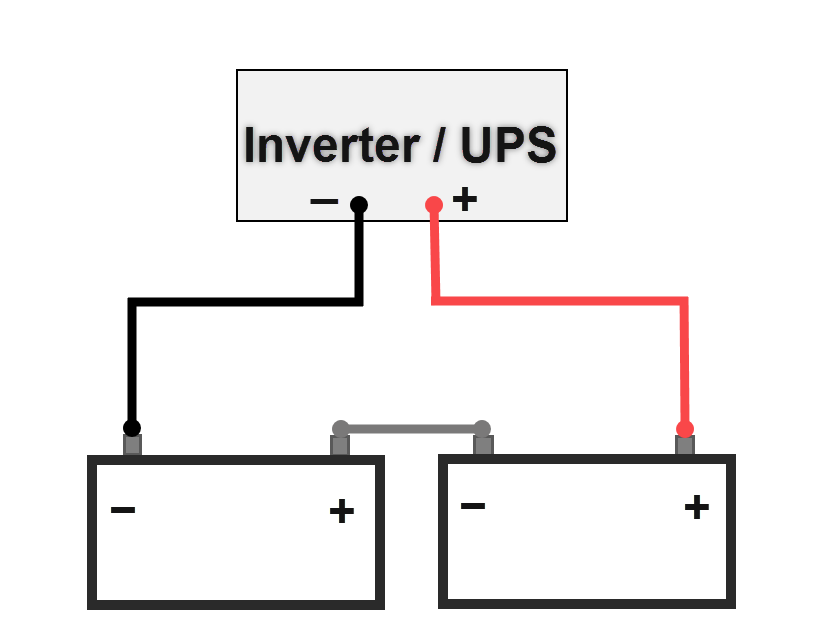

chek2fire Δημοσ. 27 Σεπτεμβρίου 2023 Μέλος Δημοσ. 27 Σεπτεμβρίου 2023 εντωμεταξύ βλέπω ότι το συγκεκριμένο έχει διπλές μπαταρίες. Δεν ξέρω αν γίνετε να βάλεις δύο και να τις συνδέσεις η έρχονται ήδη σε διπλά πακέτα. Και δεν υπάρχουν και εδώ Ελλάδα ούτε στο skroutz διπλές replacement μπαταρίες
Dantε Δημοσ. 27 Σεπτεμβρίου 2023 Δημοσ. 27 Σεπτεμβρίου 2023 Βαζεις δυο και συνδεονται. Εχει καλωδιο μεσα. 2

chek2fire Δημοσ. 2 Οκτωβρίου 2023 Μέλος Δημοσ. 2 Οκτωβρίου 2023 Τελικά πήρα τις CSB μπαταρίες και τις άλλαξα χωρίς πρόβλημα με τις γενικές οδηγίες σύνδεσης θετικό αρνητικό μεταξύ των μπαταριών και μετά θετικό και αρνητικό που μένει σύνδεση με ups Το θέμα είναι ότι μέσα το ups είχε κάτι κινέζικες μπαταρίες ότι νάναι που ήταν τόσο φτηνή κατασκευή που με το που τις έβγαλα ξεκόλλησε το καπάκι από την μια ενώ η δεύτερη είχε και ένα φούσκωμα στα πλάγια. Eτοιμες να σκάσουν ήταν. Δεν μπορώ να καταλάβω γιατί βάζουν τέτοια crap υλικά στα προϊόντα τους. Υπάρχει μια ένδειξη από τι βλέπω στο manual που σου δείχνει ότι η μπαταρίες θέλουν αντικατάσταση αλλά σε μένα δεν είχε βγάλει τίποτα τέτοιο

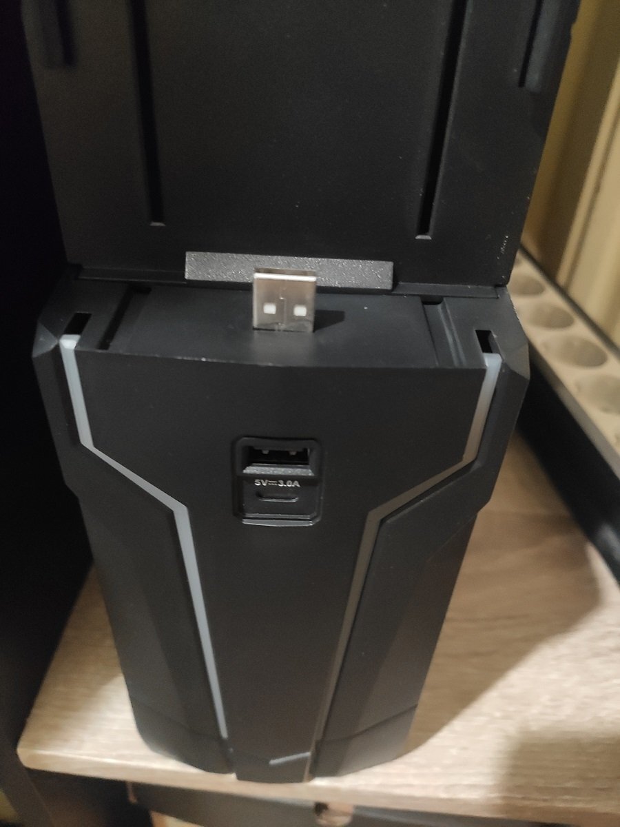

Dantε Δημοσ. 30 Νοεμβρίου 2023 Δημοσ. 30 Νοεμβρίου 2023 @chek2fire Παρελαβα και εγω χθες το ιδιο UPS. Εσενα σου εχει USB C στη προσοψη; Επισης με τι USB συνδεεται το πανελακι ελεγχου με τη βαση του; Στο web interface το parameter settings στο ανοιγει;
chek2fire Δημοσ. 30 Νοεμβρίου 2023 Μέλος Δημοσ. 30 Νοεμβρίου 2023 7 ώρες πριν, Dantε είπε @chek2fire Παρελαβα και εγω χθες το ιδιο UPS. Εσενα σου εχει USB C στη προσοψη; Επισης με τι USB συνδεεται το πανελακι ελεγχου με τη βαση του; Στο web interface το parameter settings στο ανοιγει; το web interface αυτής της εταιρείας είναι ότι νάναι και δεν δουλεύει. Μια μου άνοιξε και μετά τίποτα αλλά δείχνει ότι είναι τελείως μπαγκαρισμένο. Το βλέπω γενικά μέσω linux από άλλη εφαρμογή. Και ναι έχει και usb c στην πρόσοψη. Το άλλο που λες δεν το καταλαβαίνω.
Dantε Δημοσ. 30 Νοεμβρίου 2023 Δημοσ. 30 Νοεμβρίου 2023 1 ώρα πριν, chek2fire είπε το web interface αυτής της εταιρείας είναι ότι νάναι και δεν δουλεύει. Μια μου άνοιξε και μετά τίποτα αλλά δείχνει ότι είναι τελείως μπαγκαρισμένο. Το βλέπω γενικά μέσω linux από άλλη εφαρμογή. Και ναι έχει και usb c στην πρόσοψη. Το άλλο που λες δεν το καταλαβαίνω. Μενα και δεν εχει USB C αλλα και το απο πανω που καθεται η ασυρματη οθονη ,παλι δεν ειναι C.
