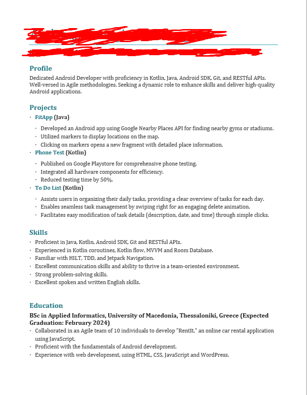

ghjkldfjhud Δημοσ. 25 Σεπτεμβρίου 2023 Μέλος Δημοσ. 25 Σεπτεμβρίου 2023 Καλησπέρα atypicalcoder, Παραθέτω εδώ το βιογραφικό χώρις προσωπικές πληροφορίες ώστε να έχετε και μια εικόνα περι τίνος πρόκειται. Το βιογραφικό το έχτισα με λογισμικό για σωστή γραμματικη κλπ και το περνάω απο chatgpt σε καθε αγγελία για keywords. Θεωρώ ότι καλύπτει και τον κανόνα των 7-10 δευτερολέπτων. Κάποιες φλυαρίες και το online course που λές τά βλέπω ήδη και θα τα διορθώσω. Σίγουρα πάντως χρειάζεται και άλλα τα οποία δεν τα βλέπω. Έχω βρεί και έναν android dev στο yt που εξηγέι συνοπτικά το cv ενός junior και έχω αφομοιώσει την σειρά και το πώς το είχε στημένο(profile, projects, skills, education, hobbies). Επίσης να αναφέρω οτι σε όποιες αγγελίες έχουν cover letter προσπαθώ να το γράφω πάντα και αν δεν έχει προσπαθώ να βρώ το email του recruiter και τα στέλνω εκεί ολα μαζί. Για τις συνεντεύξεις τώρα, εννοείται πως πάντα είμαι ευγενικός και παντα κρατάω ένα προφιλ επαγγελματικό-φιλικό και πάντα ψάχνω για τις εταιρίες που προγραμματίζω συνέντευξη, δεν παω χαβαλε δηλαδη. Οποιαδήποτε βοήθεια σας θα μου είναι υπερπολίτιμη.

atypicalcoder Δημοσ. 25 Σεπτεμβρίου 2023 Δημοσ. 25 Σεπτεμβρίου 2023 (επεξεργασμένο) Το βιογραφικό όσον αφορά την εμφάνιση είναι αρκετά τίμιο. Ας πάμε λίγο in detail όμως: Generic: Πρέπει οι τίτλοι των sections καθώς και το όλο κείμενο να είναι ATS friendly. Δες τι είναι καλύτερο "Profile" ή "Summary". Όσον αφορά την σειρά των sections είναι λίγο debatable. Όταν δεν έχεις προυπηρεσία σίγουρα βάζεις το work experience πιο χαμηλά. Νομίζω το Projects καλώς προηγείται του Education καθώς δεν έχεις τελειώσει αλλά πρέπει να είναι κοντά αυτά τα 2 (full debatable). Typhography Είναι αρκετά ΟΚ και δεν θεωρώ πρέπει να επικεντρωθείς ιδιαίτερα στο εμφανισιακό Αν και αρκετοί προτείνουν μόνο μαύρο και σκούρο μπλε, και αυτό το πράσινο? μια χαρά είναι Μην κάνεις underline. Το πράσινο πρέπει να είναι μόνο για τα section titles οπότε το βγάζεις από το project name. Νιώθω ότι σε μερικά σημεία είναι πιο μπουκωμένο ενώ σε άλλα πιο αραιό (πχ τίτλος πτυχίο, σαν να έχεις βάλει letter space horizontally. Μην έχεις capital τίτλους σπουδών. Τα Section titles πρέπει να είναι συνήθως +1/2 pts μεγαλύτερα. Κάτι που δεν φαίνεται πχ στο section Education. Να έχεις σωστή ορθογραφία και ειδικά όταν είναι στα Αγγλικά να έχει γίνει καλή μετάφραση. Μην ξεχάσεις να έχει συνοχή. Όχι αλλού πιο μεγάλα αλλού πιο μικρά, αλλού μεγαλύτερο horizontal letter space και αλλού μικρότερο. Profile Πολύ μεγάλο για entry/junior. το πολύ 3 γραμμές. Το "over 3 years of experience" είναι πολύ λάθος για entry/junior level. Μην αναφέρεις καν χρόνια εμπειρίας γιατί απλά δεν έχεις. Δεν μπορώ να απαντήσω αν το profile σου είναι καλό ή όχι γιατί δεν βάζω προσωπικά. Γενικά ακολούθα το "3 γραμμές και to the point". Projects Κάνω πως δεν είδα ότι έχεις παραγράφους. Να βάζεις μόνο κουκίδες. Όπως είπα: 2-3 per project 1 γραμμή όλη κι όλη Μην δίνεις τέτοια ονόματα στα project σου "test/todo/demo". Το σημαντικότερο: Μην βάζεις ^ τέτοια projects στο βιογραφικό σου. Κάτσε κάνε κάτι πιο χρήσιμο. Να είσαι "to the point" -> "Developed an android application that is doing that and that". Μην προσπαθείς να το γεμίσεις βάζοντας "... followed the MVVM..." Skills Κάντο rename σε σκέτο skills/tech skills Τα 2 columns είναι ΟΚ (αν και μερικοί λένε ότι αυτό δεν είναι ATS friendly αλλά προσωπικά δεν με απασχολεί αυτό) Μια εναλακτική είναι να τα κάνεις 1 column και να τα κατηγοριοποιησεις. Πχ frameworks/databases/tools. Αν κάτι το γνωρίζεις πολύ επιφανιακά επειδή είδες ένα Youtube δεν το γράφεις. Έστω βάλε "Very basic knowledge". Education Βγάλε online courses είναι τέρμα irrelevant. Μόνο οι πιστοποιήσεις μετράνε και αυτές μπαίνουν σε ξεχωριστό section (debatable) "Completed the course Mobile Application Development" ? δεν είναι προφανές ότι πρέπει να περάσεις κάποια μαθήματα για να πάρεις το πτυχίο? Εστίασε στο τι αποκόμισες, όχι τι μαθήματα έκανες. Γράψε για projects/εργασίες που έκανες στη σχολή. Προφανώς όχι αναλυτικά γιατί έχεις το Projects section. Activities and Interests Απλά βγάλτο Επεξ/σία 25 Σεπτεμβρίου 2023 από atypicalcoder

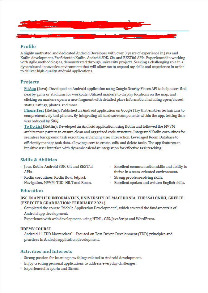

ghjkldfjhud Δημοσ. 26 Σεπτεμβρίου 2023 Μέλος Δημοσ. 26 Σεπτεμβρίου 2023 Καλησπέρα σας, έπειτα απο την πόλυτιμη βοήθεια σας το τελικό αποτέλεσμα είναι αυτο. atypicalcoder το profile το αφησα ετσι θεωρώ συνάδει με το ats. απο μορφοποιηση δεν πειραξα κάτι, στο education πχ ηταν το ιδιο μέγεθος δεν ξέρω γτ φαινόταν ετσι. στα προτζεκτ θα αλλάξω ισως το 3ο, το δευτερο κανει ακριβως αυτο που λεει το όνομα, λόγω της δουλείας έκανα ένα εργαλείο το όποιο βοήθησε αρκετούς συναδέλφους να τεστάρουν πρίν και μετά την επισκευή ολα τα components του τηλεφωνου πολυ αποτελεσματικα και γρηγορα. επίσης τα μπλε γραμματα στο project name είναι hyperlink που οδηγούν σε ένα απλό βιντεάκι στο yt για το πώς δουλέυει η εφαρμογή και πάνω στα προσωπικά στοιχεία έχω και το github. αυτο το έκανα γτ δέν θεωρώ οτι ένας recruiter θα μπει στο github θα κανει clone και θα τρεξει το app, οπότε έβαλα ένα βιντεακι επιφανειακά με όλες τις λειτουργίες στα skill εκανα το rename και τα έβαλα σε ένα section. νομιζω φαινεται καλύτερα. επίσης ταξινόμησα τα skills με βαση αυτο που είπες για το πόσο καλά γνωριζω το καθένα, οτι ξέρω θεωρητικά δεν το έχω βάλει καθόλου. πώς σας φαίνεται? 1
atypicalcoder Δημοσ. 26 Σεπτεμβρίου 2023 Δημοσ. 26 Σεπτεμβρίου 2023 (επεξεργασμένο) Δεν μπορώ να σου απαντήσω για το κείμενο του Profile γιατί όπως σου είπα δεν βάζω. Θα ήθελα λιγότερα keyword. Μην "spamareis" keywords στο Profile. Πρέπει να έχεις consistent space between sections. Φαίνεται ότι έχεις αλλά μπορείς να το μειώσεις και λίγο μην προσπαθείς να το δείξεις γεμάτο το Α4. Υπάρχει θέμα όσον αφορά το spacing ανάμεσα στα section title, project title, bullets. Όταν ξεκινάς καινούργιο sub-section (πχ άλλο project in the list) πρέπει να υπάρχει κενό μεταξύ του τίτλου αυτού και της τελευταίας κουκίδας. Η 1η κουκίδα έχει πολύ κενό πριν τον τίτλο Δες εικόνα πως πρέπει να το κάνεις Τα skills είναι μια χαρά. (Μια εναλλακτική είναι αυτό που σου είπα να τα σπάσεις per category και να τα αφήσεις κάπως generic όσον αφορά το expertise. Μπορείς να τα συνδυάσεις κιόλας. Πχ τα πρώτα bullets είναι per category και κουμπώνεις στο τέλος 1-2 κουκίδες "familiar with") Τώρα που το ξαναβλέπω τα skills είναι πολύ καλά όσον αφορά αυτό που είπα ότι βάλε λίγα skills και μην το γεμίζεις. Οι επιπλέον κουκίδες είναι λόγω των soft skills which is okay. Στο Education/BSc η πρώτη κουκίδα είναι μια χαρα. Οι άλλες 2 δεν ξέρω που κολλάνε εκεί. Είναι περισσότερo skills αυτά. Αυτό που είπες για τα links το δέχομαι αλλά μπορείς να τα έχεις και από δίπλα το full link ώστε να είναι printable (debatable) Αυτό που είπες ότι κανείς δεν κοιτάει κώδικα για αυτό έχω video. Απλά βάλε ένα README στο github και βάλε 1-2 εικόνες ή και link από live version. Δεν πολύ συμφωνώ με το video. "Reduced testing time by 50%" ? too generic. how did you achieve this? continue your sentence with " ... using X and Y". "Integrated all hardware components for efficiency" ? yet another generic bullet. "Clicking on markers opens a new fragment with detailed place information". Full irrelevant. To "To Do List" είναι μια χαρά. Με επιφύλαξη στην 2η κουκίδα αλλά μια χαρά είναι μωρέ. Ωραίο το "Published on Google Playstore..." άστο έτσι. Αν έχεις και νούμερα (downloads πχ) που είναι άξια αναφοράς τα βάζεις. https://i.ibb.co/X3tcFY8/asdasdasd.png Επεξ/σία 26 Σεπτεμβρίου 2023 από atypicalcoder
primitiveart Δημοσ. 28 Σεπτεμβρίου 2023 Δημοσ. 28 Σεπτεμβρίου 2023 Για να προσθέσω κι εγώ στην συζήτηση θα πω τα εξής: Για το 2ο project και μέχρι την εξήγηση που έδωσες στο παραπάνω μήνυμα, δεν είχα καταλάβει πως είναι κάτι το οποίο αναπτύχθηκε για κάποιο πραγματικό use case και πως χρησιμοποιήθηκε και στην πράξη. Προσωπικά μου είχε δώσει την εντύπωση πως ήταν απλώς ένα personal project για να μάθεις, χωρίς συγκεκριμένο σκοπό και στόχο. Θεωρώ πως αυτό θα πρέπει να το κάνεις λίγο πιο ξεκάθαρο στο CV. Όσον αφορά τα links στα projects, δεν θεωρώ πως κάποιος recruiter θα ξοδέψει χρόνο να δει ένα video, και συμφωνώ με τον @atypicalcoder πως είναι προτιμότερο να έχεις ένα καλοφτιαγμένο README στο github και να το έχεις εκεί. Για τα soft skills, 100% προσωπική άποψη, αλλά σε όλα τα CVs βλέπω τα ίδια κλασικά για communication, team spirit, problem solving, κτλ...Για εμένα, είτε υπάρχουν είτε όχι, το ένα και το αυτό, απλά τα προσπερνάω γιατί όλοι τα βάζουν και η δήλωση τους δεν σημαίνει τίποτα στην πράξη. Δεν σου λέω να τα βγάλεις, αλλά αν κάποια στιγμή χρειαστεί να μειώσεις κάτι για να χωρέσει κάτι άλλο, εγώ αυτά θα έβγαζα πρώτα. Για το "Excellent spoken and written English skills", προσωπικά θα το αντικαταστούσα με κάποιο από τα levels που υπάρχουν είτε στο CEFR είτε ακόμα και στο ILR.
ghjkldfjhud Δημοσ. 2 Οκτωβρίου 2023 Μέλος Δημοσ. 2 Οκτωβρίου 2023 σας ευχαριστω και τους 2 για τις απαντησεις σας. μεσα στο σκ το διόρθωσα και πιστευω ειναι κοντά στο να ολοκληρωθεί. στα projects τωρα, εχω διορθώσει όλες τις κουκίδες εκτος απο την τελευταια στο πρωτο προτζεκτ η οποία θα διορθωθει η θα αφαιρεθει αν δεν μπορεσω να βρω κατι αλλο να βαλω. επισης διορθωσα και το section του education. για τα link το έχω κάνει οπως μου προτείνατε με ένα καλο README και μεσα το βιντεο και μέσα στην βδομάδα θα αρχίσω να στέλνω. Σας ευχαριστω και πάλι. 1
