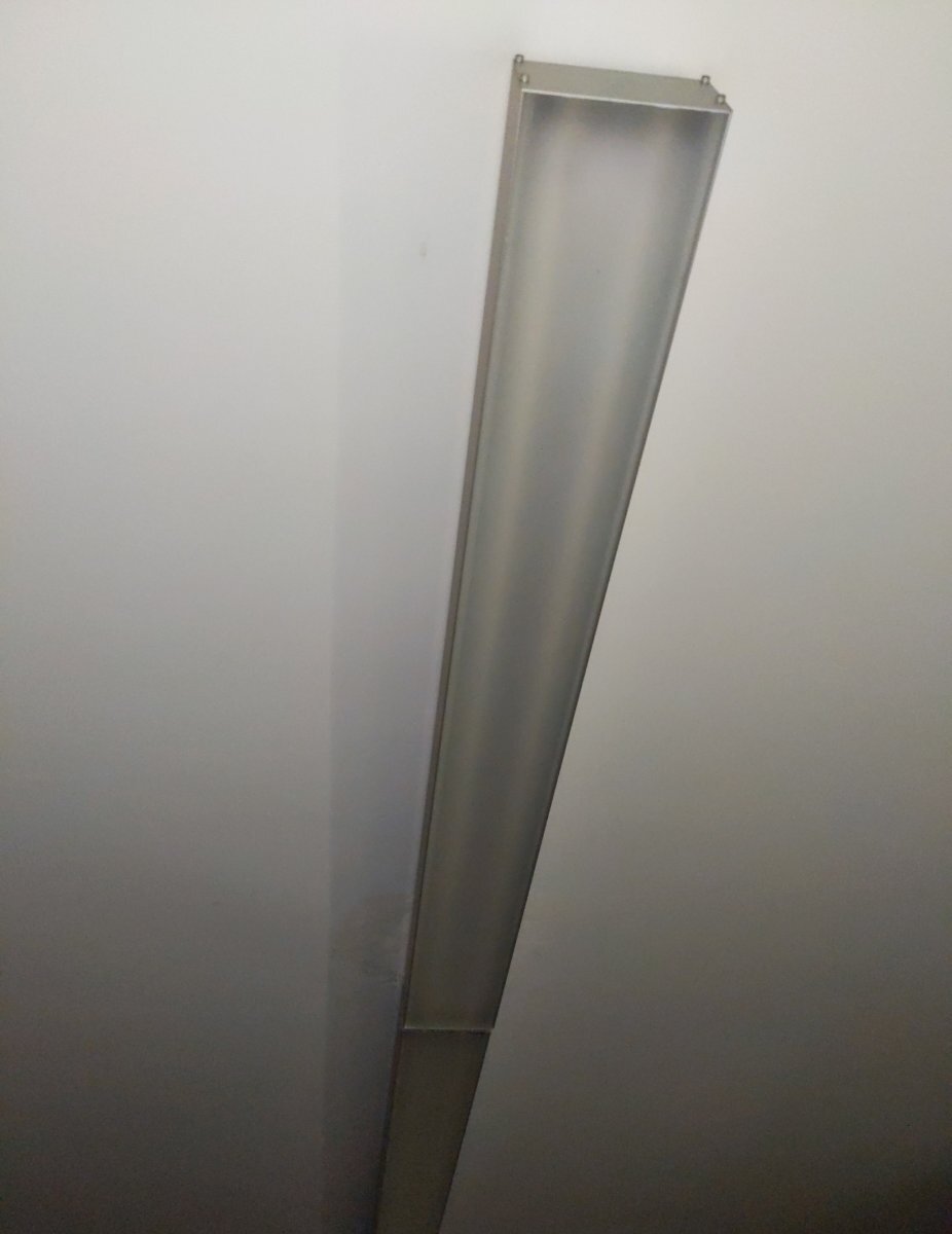

magictoboggan Δημοσ. 24 Σεπτεμβρίου 2023 Δημοσ. 24 Σεπτεμβρίου 2023 Στο γραφείο που κάθομαι τις περισσότερες ώρες έχω 4 λάμπες φθορίου τις παλιές 1.20 και είναι πολύ κουραστικές για τα μάτια. Σκέφτομαι να τις αλλάξω με LED ουδέτερο λευκό 4000k. Θα δω διαφορά ή να κοιτάξω για άλλη λύση; Σκεφτόμαι να τις αλλάξω με αυτές: https://www.kafkas.gr/lambes/led/tube/philips-lamba-led-tube-t8-20w-2200lm-g13-230v-240-4000k-oudetero-lefko_302605/

magictoboggan Δημοσ. 24 Σεπτεμβρίου 2023 Μέλος Δημοσ. 24 Σεπτεμβρίου 2023 5 hours ago, nickol-us said: Τι είναι αυτό που σε κουράζει; Δε νομίζω οτι βελτιώνεις κάποιο χαρακτηριστικό απλά αλλάζοντας σε led, εκτός της εξοικονόμησης ενέργειας. Ενώ έχει μπόλικο φως ο χώρος μετά από λίγο τα μάτια μου είναι λες και βάραγα ηλεκτροκολληση χωρίς μάσκα. Σε αντίθεση αν πάω πχ στην κουζίνα του σπιτιού με το laptop δεν έχω κάποιο θέμα
nickol-us Δημοσ. 24 Σεπτεμβρίου 2023 Δημοσ. 24 Σεπτεμβρίου 2023 Μήπως είναι υπερβολικά δυνατά και σε κουράζουν; Στην κουζίνα έχεις θερμό ή ψυχρό φως; Ίσως με διαφορετικό λαμπτήρα (ακόμη και led) να μπορέσεις να φέρεις πι πολύ στα μέτρα σου τον φωτισμό. Σίγουρα μπορείς να περιορίσεις την φωτεινότητα και σίγουρα μπορείς να αλλάξεις απόχρωση σε πιο θερμό. Αρκεί να βρεις τι είναι αυτό που σε ενοχλεί

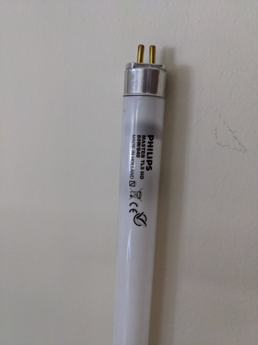

magictoboggan Δημοσ. 24 Σεπτεμβρίου 2023 Μέλος Δημοσ. 24 Σεπτεμβρίου 2023 31 minutes ago, nickol-us said: Μήπως είναι υπερβολικά δυνατά και σε κουράζουν; Στην κουζίνα έχεις θερμό ή ψυχρό φως; Ίσως με διαφορετικό λαμπτήρα (ακόμη και led) να μπορέσεις να φέρεις πι πολύ στα μέτρα σου τον φωτισμό. Σίγουρα μπορείς να περιορίσεις την φωτεινότητα και σίγουρα μπορείς να αλλάξεις απόχρωση σε πιο θερμό. Αρκεί να βρεις τι είναι αυτό που σε ενοχλεί Μάλλον, είναι πολύ δυνατές και ιδιαίτερο χρώμα. Τώρα που τις κατέβασα εντωμεταξύ είδα κατανάλωση 80 watt lol. Στο site της Philips λέει 7000 lm φωτεινότητα και οι αντίστοιχες led έχουν γύρω στα 2200 lm Αν και είναι μέγεθος tl5. Δε βλέπω να υπάρχουν σε αυτό το μέγεθος led.

Ukforthemoment Δημοσ. 24 Σεπτεμβρίου 2023 Δημοσ. 24 Σεπτεμβρίου 2023 59 λεπτά πριν, magictoboggan είπε Μάλλον, είναι πολύ δυνατές και ιδιαίτερο χρώμα. Τώρα που τις κατέβασα εντωμεταξύ είδα κατανάλωση 80 watt lol. Στο site της Philips λέει 7000 lm φωτεινότητα και οι αντίστοιχες led έχουν γύρω στα 2200 lm Αν και είναι μέγεθος tl5. Δε βλέπω να υπάρχουν σε αυτό το μέγεθος led. και μονο που έχουν μαυρίσει θέλουν άλλαγμα αυτές.

Basilhs23___ Δημοσ. 24 Σεπτεμβρίου 2023 Δημοσ. 24 Σεπτεμβρίου 2023 (επεξεργασμένο) 7000 Lumen παντως που έχουν οι λάμπες τα θεωρώ πάρα πολλά και μάλλον αυτό σε ενοχλεί, μόνο αν είστε πολλά τετραγωνικά χώρος. Επεξ/σία 24 Σεπτεμβρίου 2023 από Basilhs23___ 1

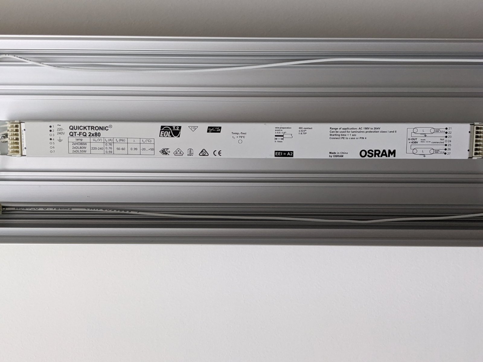

nickol-us Δημοσ. 24 Σεπτεμβρίου 2023 Δημοσ. 24 Σεπτεμβρίου 2023 37 λεπτά πριν, magictoboggan είπε Μια χαρά μου φαίνονται οι LED που έστειλες απλά δε γνωρίζω αν θα πρέπει να αλλάξω και κάτι άλλο για να λειτουργήσουν σωστά Ηλεκτρονικό ballast... γι'αυτό και το tl... βλέπεις πάνε χρόνια από τότε που τα μαθαίναμε, ενώ δυστυχώς δεν ακολούθησα το επάγγελμα. Έχω την εντύπωση οτι θα παίξουν κατευθείαν, χωρίς καμία παρέμβαση. Μπορείς να επισκεφτείς το κατάστημα αγοράς και να τους ρωτήσεις, ώστε να είσαι και καλλυμένος σε περίπτωση επιστροφής. @nvel γνώστης στα ηλεκτρολογικά, εφόσον είναι τριγύρω μπορεί να επιβεβαιώσει ή όχι τα παραπάνω. Σε κάθε περίπτωση τόσο πολύ φως σε ένα τόσο μικρό σημείο όπως ο λαμπτήρας που είπες οτι παρήγγειλες, δείχνει μεγάλο λάθος. 1
Joshua21 Δημοσ. 24 Σεπτεμβρίου 2023 Δημοσ. 24 Σεπτεμβρίου 2023 5 hours ago, magictoboggan said: Σε αντίθεση αν πάω πχ στην κουζίνα του σπιτιού με το laptop δεν έχω κάποιο θέμα Για μένα το πρώτο πράγμα που πρέπει να κάνεις είναι να δεις τη θερμοκρασία χρώματος της λάμπας της κουζίνας. 4 hours ago, magictoboggan said: Μάλλον, είναι πολύ δυνατές και ιδιαίτερο χρώμα. Τώρα που τις κατέβασα εντωμεταξύ είδα κατανάλωση 80 watt lol. Στο site της Philips λέει 7000 lm φωτεινότητα και οι αντίστοιχες led έχουν γύρω στα 2200 lm 6.550 lm βλέπω εγώ στο site, τα οποία ήταν τόσο όταν ήταν καινούργια, η δική σου είναι πάρα πολύ πεσμένη σε φωτεινότητα έτσι όπως τη βλέπω. Επίσης είναι 4000k, ίσως για αυτό σε κουράζουν, εγώ προσωπικά μόνο με 2700k αντέχω.
