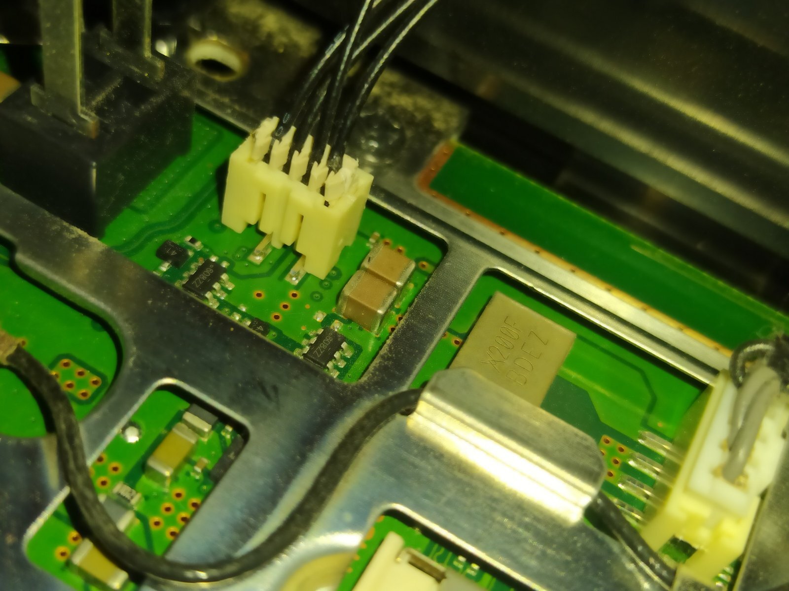

rafinos Δημοσ. 23 Σεπτεμβρίου 2023 Δημοσ. 23 Σεπτεμβρίου 2023 Καλησπέρα, τις προάλλες άνοιξα το PS4 μου για να φυσήξω τις σκόνες από το ανεμιστηράκι και το τροφοδοτικό γιατί ακουγόταν σαν τουρμπίνα αεροπλάνου. Στην προσπάθειά μου να βγάλω το τετράπινο καλωδιάκι που συνδέει το τροφοδοτικό με την κονσόλα πλήγωσα την μόνωση του καλωδίου σε δύο σημεία. Η κονσόλα από τότε να πω ότι λειτουργεί κανονικά και φυσικά καλύτερα από πριν μιας που πλέον έχει καλύτερες θερμοκρασίες και ροή αέρα. Θεωρείτε πως πρέπει να αλλάξω το καλώδιο ή να τυλίξω το καλώδιο με μονωτική ταινία (σε αυτή την περίπτωση το μόνο που μπορεί να γίνει είναι να καλυφθεί από πάνω ολόκληρο το καλώδιο - και τα 4pin - καθώς είναι τόσο μικρό που δεν γίνεται να επέμβω συγκεκριμένα σε μόνο στο πληγωμένο κομμάτι). Το καλώδιο στο οποίο αναφέρομαι είναι αυτό: https://www.amazon.com/Replacement-Supply-Connection-Pulled-PlayStation/dp/B07794LXHG
nickol-us Δημοσ. 23 Σεπτεμβρίου 2023 Δημοσ. 23 Σεπτεμβρίου 2023 (επεξεργασμένο) Θα ήταν καλό να έχουμε εικόνα του προβλήματος. Αν έχουν πληγωθεί και τρίχες χαλκού, αντικατέστησέ το. Η μόνωση είναι σημαντική ώστε να μην περάσει κάποια τάση σε σημείο του κυκλώματος που δεν πρέπει. Αν δεν έχουν κίνδυνο να ακουμπήσουν τα καλώδια μεταξύ τους, η ταινία σε όλα τα καλώδια θα είναι μια χαρά. Έτσι όμως όπως το βλέπω, τα καλώδια χωρίζουν εύκολα και μπορείς να μονώσεις ένα-ένα ξεχωριστά. Αυτό θα ήταν το πιο ιδανικό. Επεξ/σία 23 Σεπτεμβρίου 2023 από nickol-us
rafinos Δημοσ. 23 Σεπτεμβρίου 2023 Μέλος Δημοσ. 23 Σεπτεμβρίου 2023 Δες την βάση του δεξιού καλωδίου. Προχθές φαινόταν ο χαλκός και πλέον όχι. Μήπως λόγω θερμοκρασίας η μόνωση ξανακόλλησε κατά κάποιον τρόπο;
nickol-us Δημοσ. 23 Σεπτεμβρίου 2023 Δημοσ. 23 Σεπτεμβρίου 2023 Γενικότερα τα πλαστικά έχουν κάποιου είδους μνήμης (σχήμα) και επανέρχονται με την θερμοκρασία, δεν γνωρίζω τι έχει γίνει στην περίπτωσή σου. Πάντως από την φωτογραφία δεν προκύπτει κάποιο πρόβλημα. Αν θες προληπτικά να περάσεις έστω και μια στρώση μονωτικής(στην βάση κάθε καλωδίου), κακό δε θα του κάνεις 1
tarantino2004 Δημοσ. 23 Σεπτεμβρίου 2023 Δημοσ. 23 Σεπτεμβρίου 2023 (επεξεργασμένο) Ιδανικά, άν θες να κάνεις την δουλειά όσο πιο σωστά γίνεται, μπορείς αντί για μονωτική -της οποίας η κόλλα μετά από καιρό γίνεται λάδι- να βάλεις θερμοσυστελλόμενο "μακαρόνι" που βρίσκεις σε καταστήματα όπως πχ ο Καυκάς. Είναι πάμφθηνο -κάτω από 1 ευρώ το μέτρο- και πολύ εύκολο να το τοποθετήσεις. το σκίζεις κατά μήκος με ένα λεπίδι χαρτοκοπτικής -ή ξυράφι- , τυλίγεις τον γυμνό χαλκό, υπολογίζεις να μπεί υλικό 1-2 χιλιοστά επιπλέον προς την εσωτερική πλευρά του βύσματος και με πιστόλι θερμού αέρα -ή πιστολάκι μαλλιών ή αναπτήρα- ζεσταίνεις από μικρή απόσταση και αυτό έρχεται και συρρικνώνεται αλλά και αγκαλιάζει το καλώδιο μέχρι να κρυώσει και να μείνει μόνιμα έτσι. Link: https://www.kafkas.gr/ilektrologika/ylika-syndesis-stirixis/thermos-mena-prostasia-kalodion/thermos-mena-me-kolla/sas-thermosystellomeno-3-1mm-1m-mavro-me-kolla_293846/ Επεξ/σία 23 Σεπτεμβρίου 2023 από tarantino2004 2
