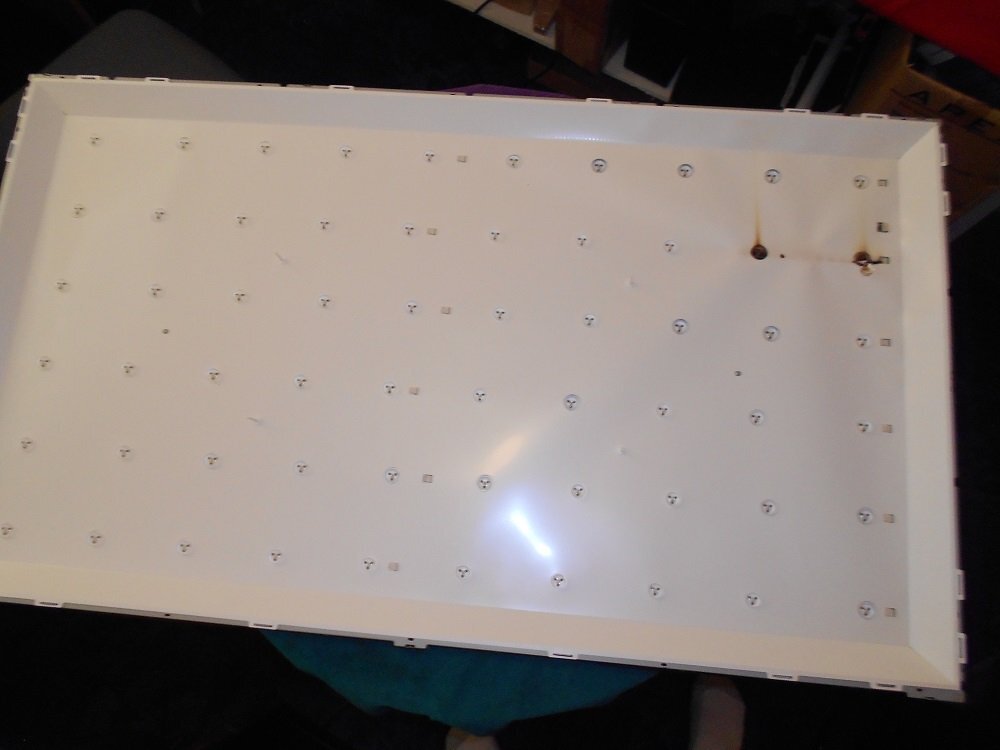

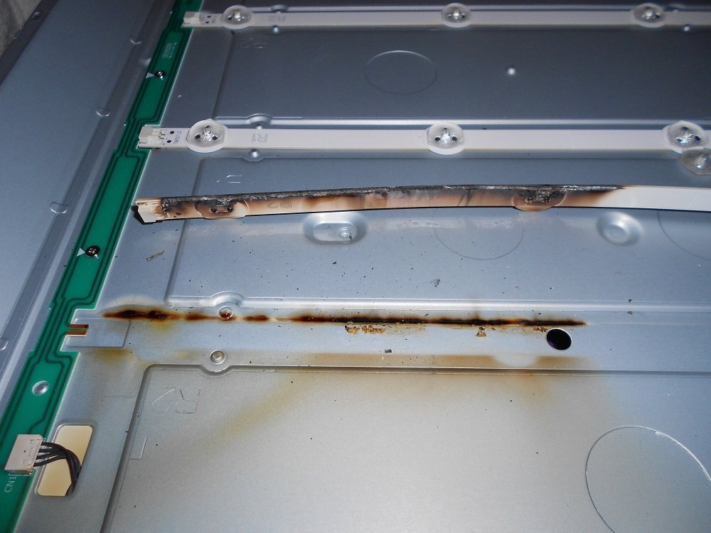

Petros Electron Δημοσ. 25 Σεπτεμβρίου 2023 Δημοσ. 25 Σεπτεμβρίου 2023 (επεξεργασμένο) Στις 23/9/2023 στις 6:05 ΜΜ, project9 είπε Που να ψαξω ? Αρχικά μιλά με ενα Sony Service Center και θα σου πουν αν υπάρχει διαθεσιμότητα γνησίου ανταλλακτικού. Επισης εχουμε κανει την "διαγνωση" της βλάβης εδω χωρις να εχει ανοιχθεί η TV και να ελεγχθεί. Αν το πρόβλημα δεν ειναι στα led bars και ειναι στην πλακέτα η καπου αλλου (πχ Panel,Τ-Con) τότε θα τις πάρεις χωρίς λόγο και λεφτα θα δωσεις και δουλεια δεν θα κανεις. Στις 23/9/2023 στις 12:03 ΜΜ, Giorgos85thess είπε ψιλοιδιες ηταν και τα led τραβουσανε σχεδον διπλασιο ρευμα στην ιδια ταση απο τα original που ειχε μεσα... Πραγμα που μπορει να χαλάσει το κύκλωμα LED driver/inverter μακροχρόνια καθότι ο κατασκευαστής το εχει φτιάξει με γνώμονα την κατανάλωση των αυθεντικών led bars με ενα + 10~15% παραπάνω..Για αυτο το ανάφερα στα παραπάνω, παλιά που δούλευα σε service Samsung & pioneer και δεν ηταν λίγες οι φορες που μίλαγα με συνάδελφους για τα προβλήματα που μπορει να κανουν οι after market LED bars. Δείτε μερικές φώτο (απο LG ΤV) για να καταλάβετε.. Επεξ/σία 25 Σεπτεμβρίου 2023 από Petros Electron
