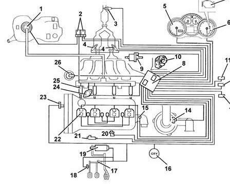

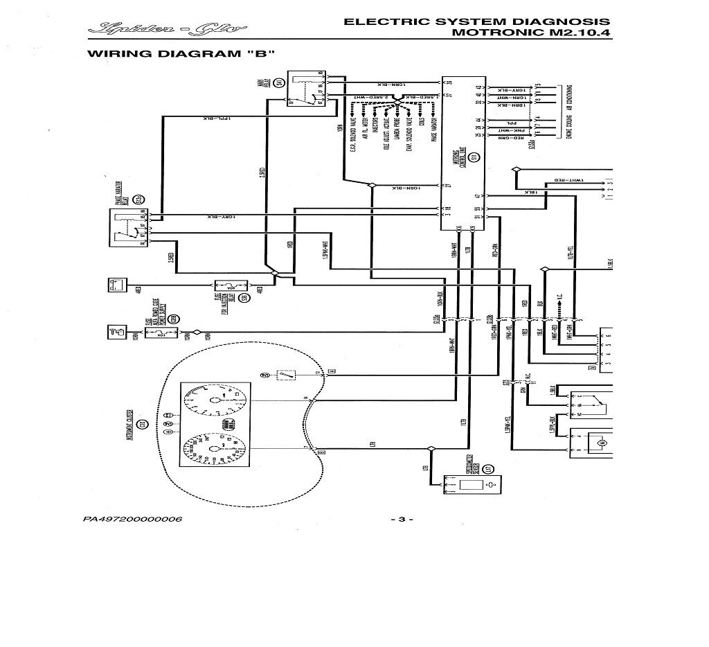

Zulualert Δημοσ. 19 Σεπτεμβρίου 2023 Δημοσ. 19 Σεπτεμβρίου 2023 (επεξεργασμένο) H ένδειξη του ταχύμετρου είναι ηλεκτρονική και έρχεται είτε από το body computer αν είναι με canbus είτε αν είναι παλαιότερο me kline από τον υπολογιστή της μονάδας του abs, ομοίως το στροφόμετρο έρχεται είτε απ' ευθείας από την ecu αν είναι με kline είτε από το body, ότι δεν έχει σημασία ΑΝ είναι με βελόνες τα όργανα η ένδειξη είναι ψηφιακή η απεικόνιση διαφέρει Π.χ. μέσα 1990 με kline ένας motronic της εποχής Kαι εδώ με can bus στο 13 βρίσκεται το body όπου όλα περνούν από αυτό Επεξ/σία 19 Σεπτεμβρίου 2023 από Zulualert 1
