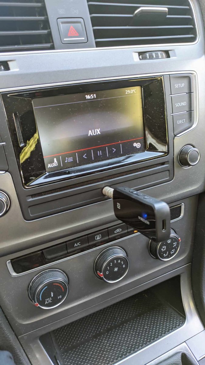

triple_sec Δημοσ. 18 Σεπτεμβρίου 2023 Δημοσ. 18 Σεπτεμβρίου 2023 Καλημέρα σε όλους, Έκανα την ανοησία να χτυπήσω δυνατά κατά λάθος τον bluetooth πομποδέκτη της φωτογραφίας που συνδεόταν στο mini-jack με άκαμπτο βύσμα, και τώρα όποια πηγή και αν συνδέσω στο aux παίζει μόνο το ένα κανάλι. υπάρχει περίπτωση να επιδιορθώνεται εύκολα και πού να απευθυνθώ; σε κατάστημα εξειδικευμένο σε ηχοσυστήματα αυτοκινήτου; τοποθεσία Θεσσαλονίκη. ευχαριστώ για οποιαδήποτε βοήθεια!

aGka8l Δημοσ. 19 Σεπτεμβρίου 2023 Δημοσ. 19 Σεπτεμβρίου 2023 Προφανως απο το χτυπημα εχει ξεκολησει ο connector .Αν μπορεις να το βγαλεις μονος σου το πας σε καποιο μαγαζι που φτιαχνει τηλεοράσεις κτλ , αλλιως θεωρω πως και σε οποιοδήποτε car audio το πας που θελει να ασχοληθει θα στο φτιάξει. Δες τα πρωτα λεπτά πως αφαιρείτε
iml Δημοσ. 21 Σεπτεμβρίου 2023 Δημοσ. 21 Σεπτεμβρίου 2023 Και μόνο που το βλέπω, ήταν ζημιά που περίμενε να γίνει. Βγάλε την γκουμουτσα από εκεί και βάλε μια προέκταση καλωδίου με γωνία.
mechpanos Δημοσ. 21 Σεπτεμβρίου 2023 Δημοσ. 21 Σεπτεμβρίου 2023 Όλα τα καταστήματα με ηλεκτρονικά (όχι λιανικής, αυτοί που ασχολούνται με hi fi, tv, car audio κλπ) θα μπορεί να στο φτιάξει.
